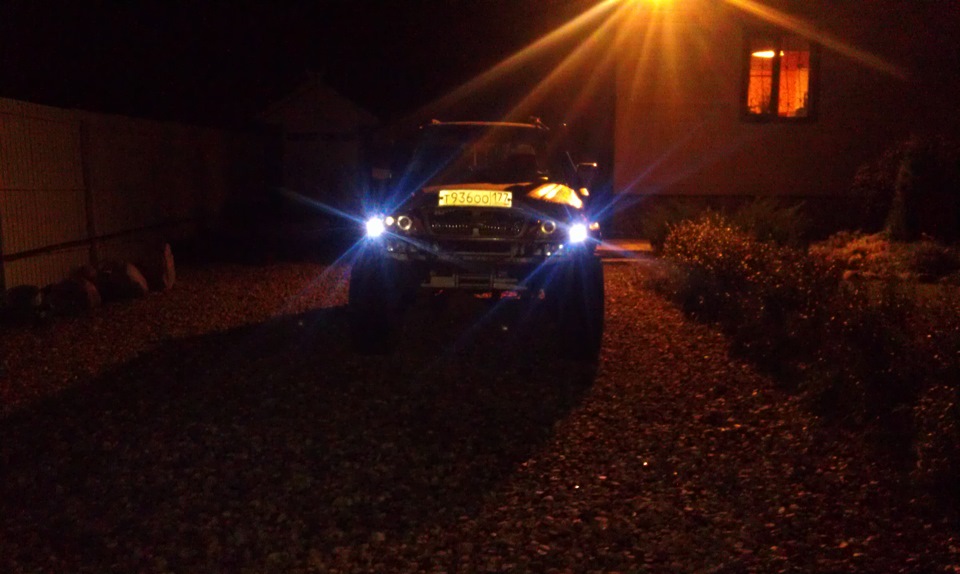

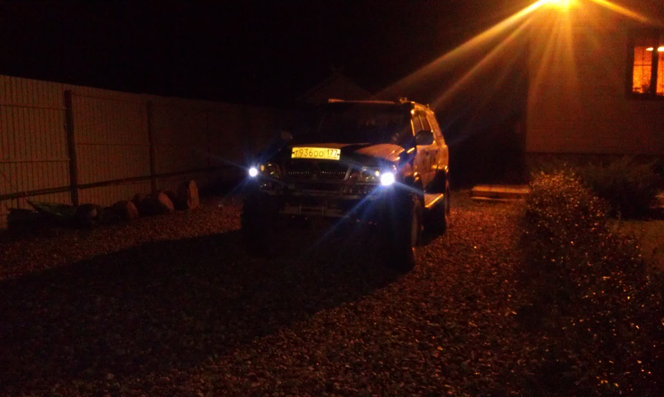

Снова стемнело и я смог еще раз пофотографировать "как светит".
Т.к. вчерашние фотки погибли вместе с флешкой. :(
Снимал на телефон, поэтому "цветопередача" та еще.

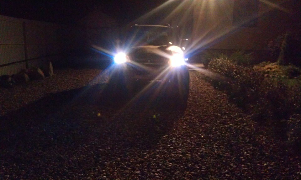

Светодиодные габариты у меня 6000К (жаль, что не 4500К), а по фото кажется, что 9000К. :)
Конечно в реале, это не так. Свет почти белый.
Вот так светит вместе с ближним светом:

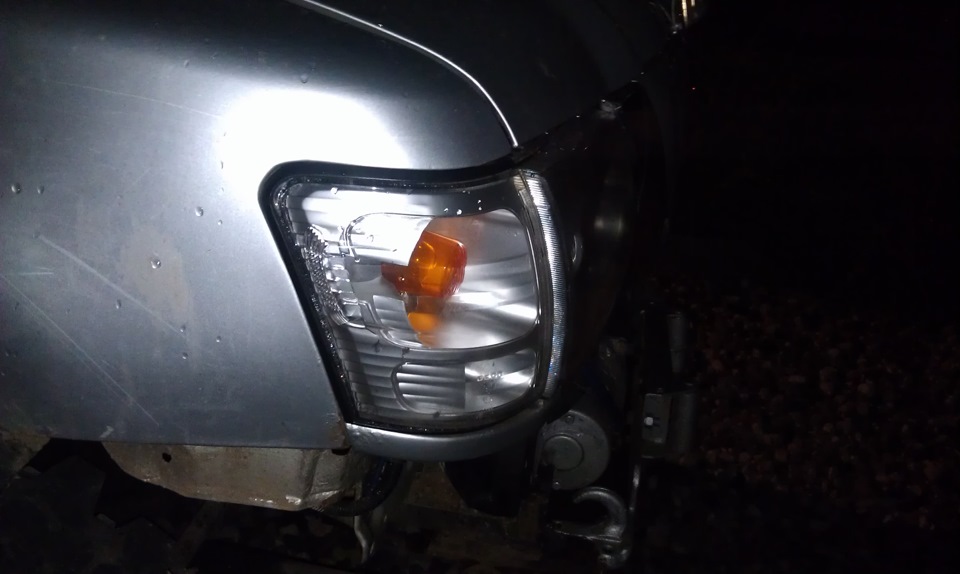

Также переделал, как уже лет 7 собирался, :) правую фару.
С завода, она светила куда-то вправо и вверх.
Ладно бы только вправо — на обочину, так нет.
И штатной регулировки практически не поддавалась.
Поэтому я решил (временно) поступить с ней жестко.
Закрепил ее так, что бы сам корпус повернулся левее.
Как говорится, лучше функциональней, чем симметричней.
Образовалась небольшая ступенька. между фарой и "уголком" поворотника/габарита.
Потом еще подумаю. Может переберу саму фару.

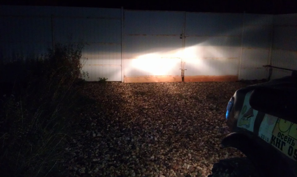

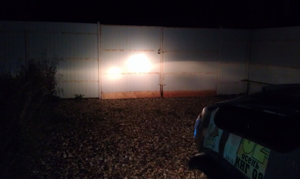

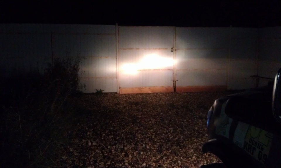

После переделки, получилось свести лучи.
Машина стоит перпендикулярно воротам.
Точно напротив центра левой створки.
Ширина створки два метра (машина (по краям зеркал 1,8м).
Вот так светит штатный БС:
Хорошо видно, что левая фара вообще не светит. :(
Штатный БС+ДС:

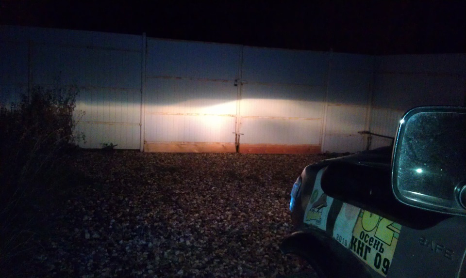

Дополнительный БС Весем Зептор (лампа Н4):
(Специально немного довернут на обочину и вниз.
Не слепит встречку и обочина лучше видна.)
Дополнительный ДС Весем Зептор (лампа Н4):
Штатный БС + ДопБС:
Штатный БС + Штатный ДС + ДопДС:

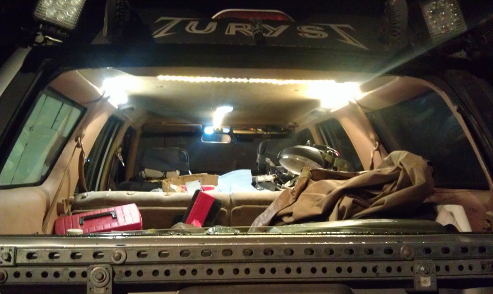

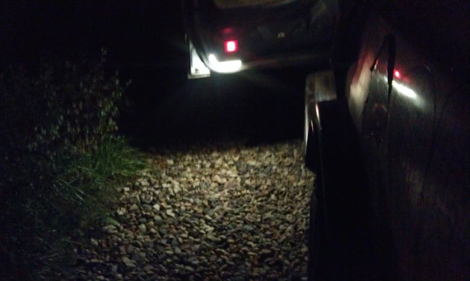

Подсветка возле открытой двери.
Св. диодная лента 20см, 4000К. Запитана от штатного "красного" фонаря:
Подсветка салона. Запитана от штатных фонарей.
(Раздельно, от переднего (одна), центрального (две по бокам)
и одна от заднего.)

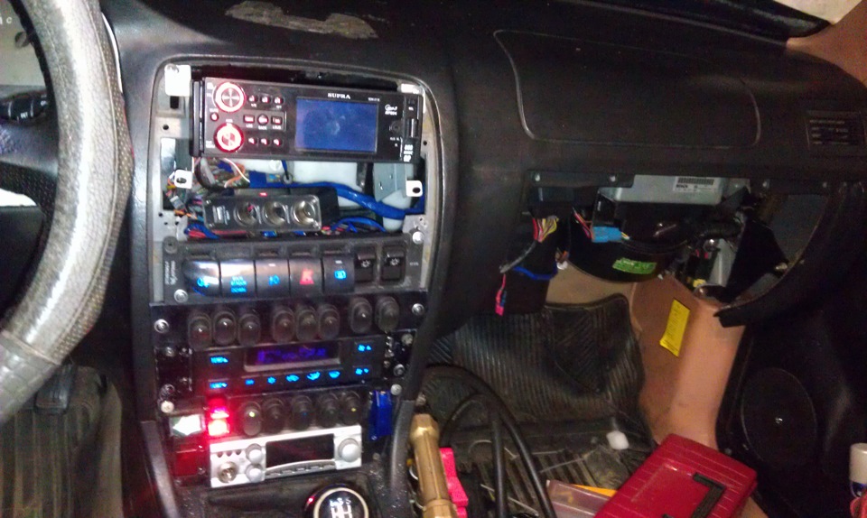

Торпедо поставил, дособираю потихоньку.

Да это просто лазеры какие то !
Ты про что? Про габариты?
Если о них, то не все так страшно. Это телефон так снимает. :)
А я и не испугался, я восхищался !
