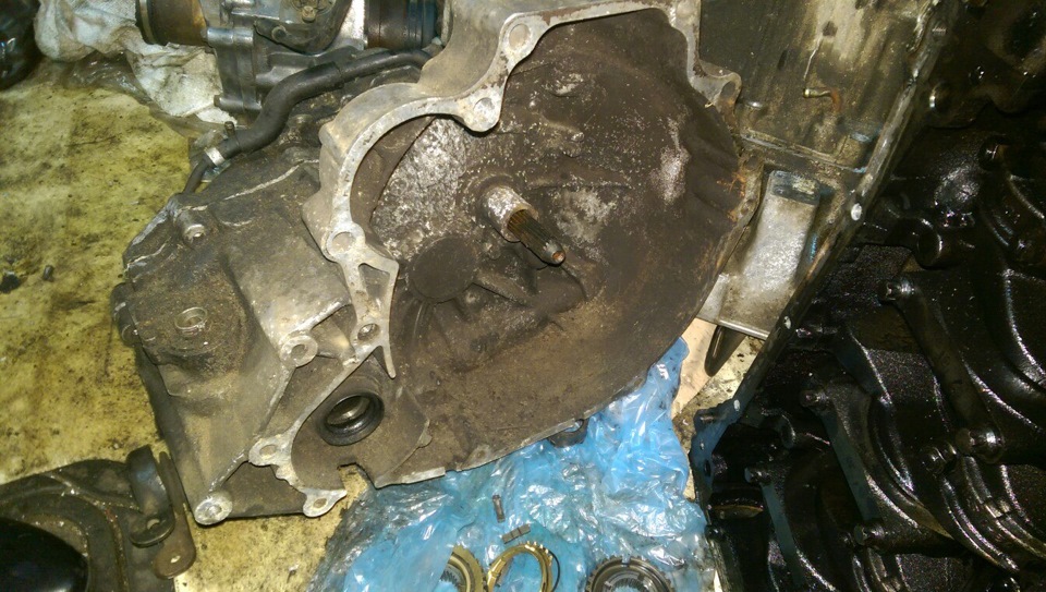

Когда я ее поставил сразу заметил что плохой вкл 1 передача, с хрустом как то. Потом еще начало течь масло из коробки уже когда поставили ее.

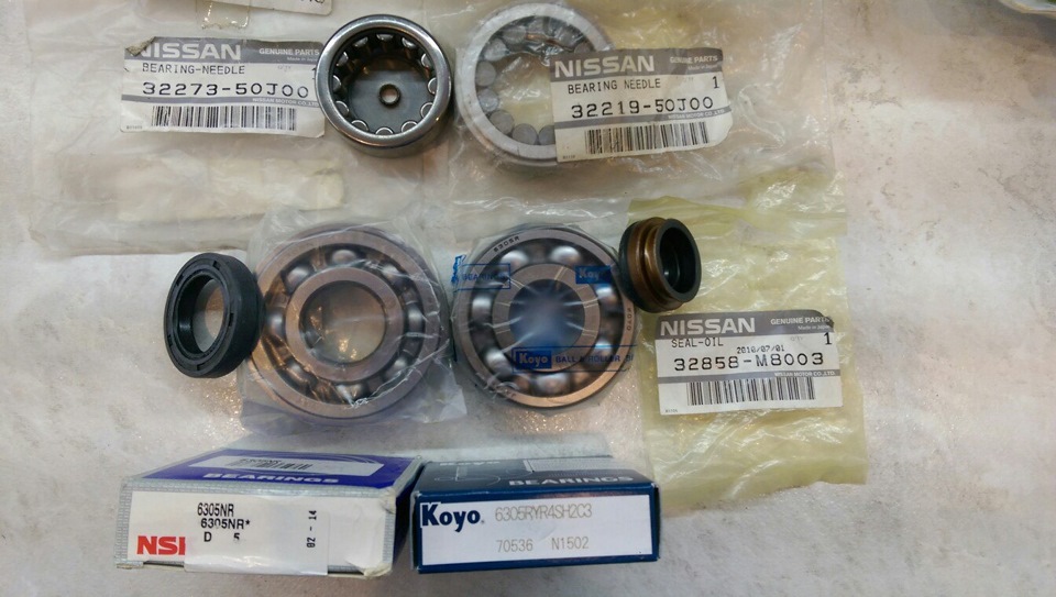

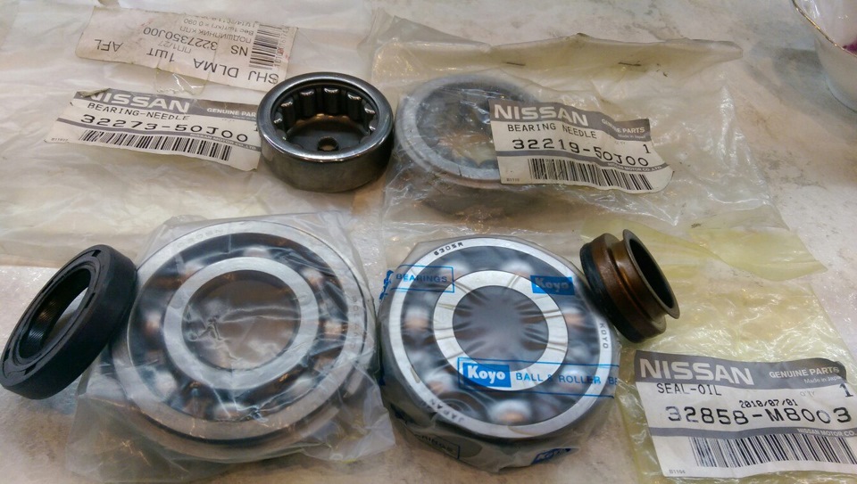

Решено было полностью ее перебрать, закупил подшипники оригинал кроме одного, сальники, и договорился о ремонте с моим давним знакомым он давно делает коробки на примьеры, и запчасти у него все есть.

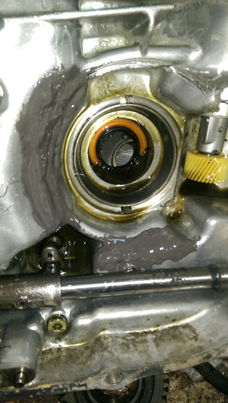

Симптомы: 1. течет масло скорее всего с сальника первичного вала
2. 1 передача при скорости больше 10км\ч не включается вообще, тоесть перейти со 2 на 1 нереально просто пока почти не остановился.
3. Вылетает 1 передача, если ехать на ней больше 2000об…и отпустить газ передача вылеатет.

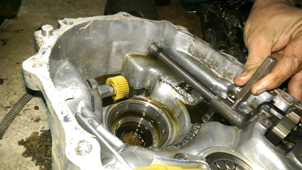

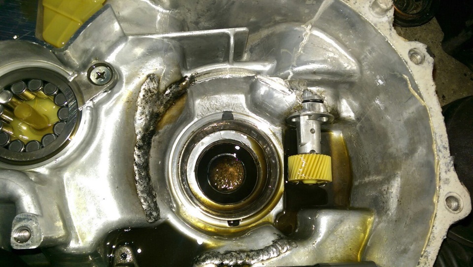

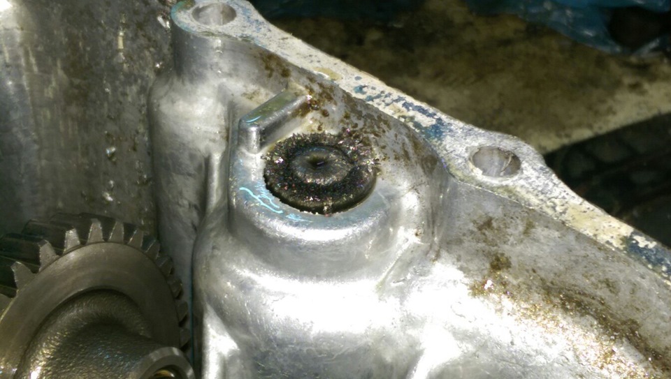

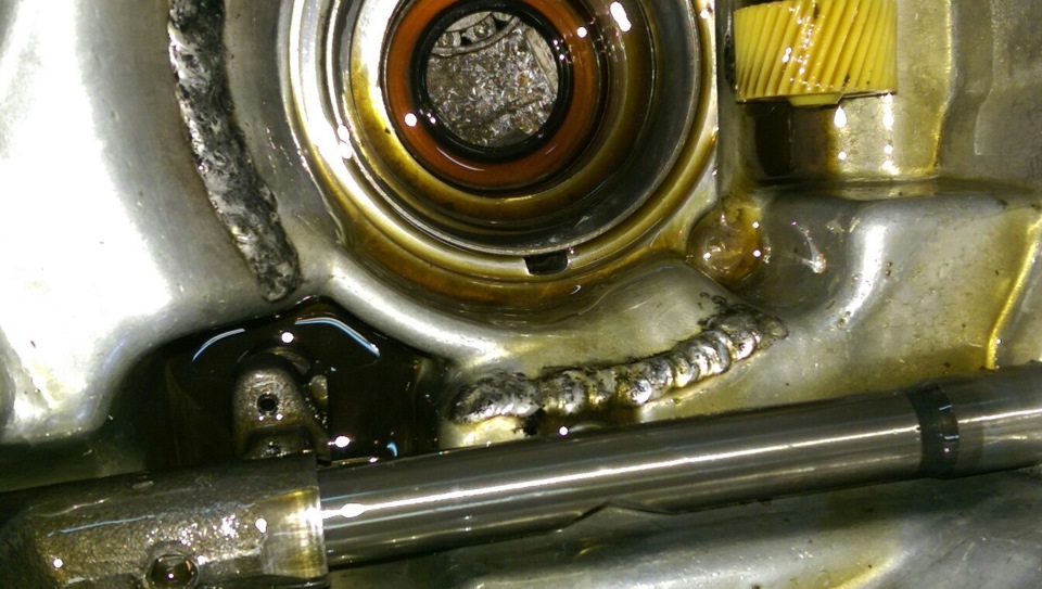

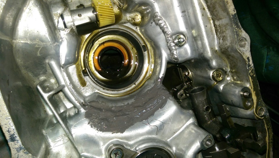

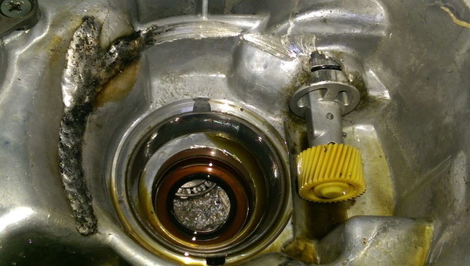

Я еще до этого когда ставил ее увидел сварку чуток со стороны колокола…думал ну ладно бывает подшипник диффа разваливается и диф протирает корпус, подварили думаю фиг с ним. И она ездила звуков не издавала все отлично было.
Но когда разобрали ее я немного прихерел… там походу разворотило до этого нехило так корпус.
И на магните уже были крупные стружки

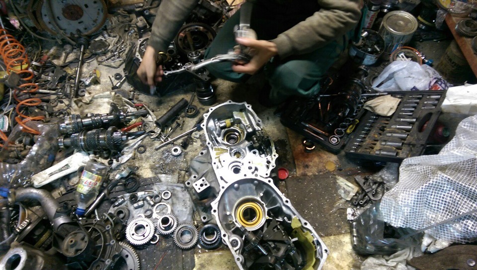

Работа кипит

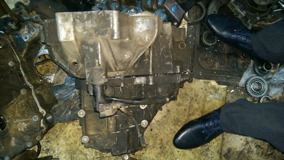

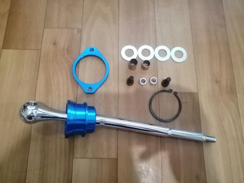

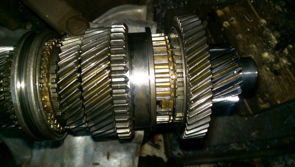

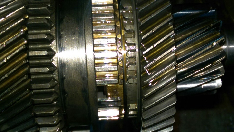

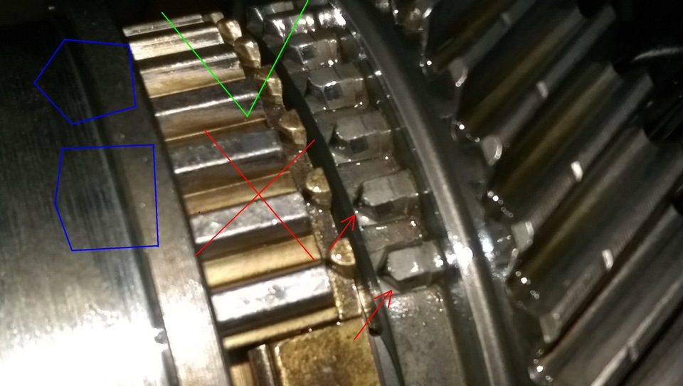

Петр кто делал мне коробку сразу разобрав понял в чем причина, зубцы на синхроне изношены, Петя сказал что на коробке очень сильно и много рвали с места, из за плохой кулисы с люфтами как у всех примьероводов и износились синхроны, поэтому хорошая кулиса без люфтов это залог здоровой коробки еще.
Вот тут показал на схеме как должны выглядеть синхроны, и как они выглядят у меня.

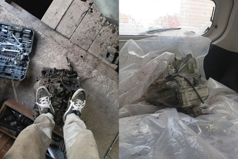

Далее Петр достал сразу донора коробку, и сказал отсюда тебе все подойдет, поменяем тебе ВСЕ, оба вала с шестернями + поставим длинную 5 передачу для эконома.
Течь масла скорее всего была не из сальника а из сварки, поэтому сварку изнутри залили двухсоставным составом типо жидкого металла.

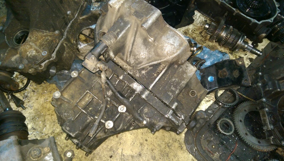

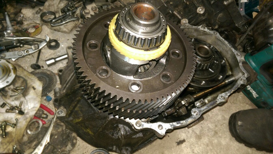

Сравниваем а подойдут ли валы с донора на главную пару моей коробки, снимаем ГП с донора и прикладываем к моей… они одинаковые
Сверху ГП от донора. снизу моя с блокой

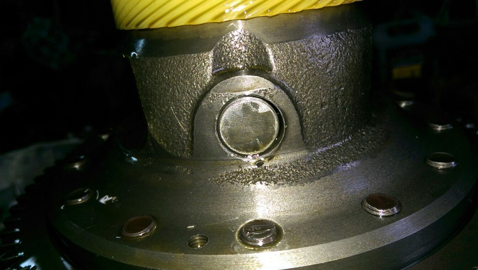

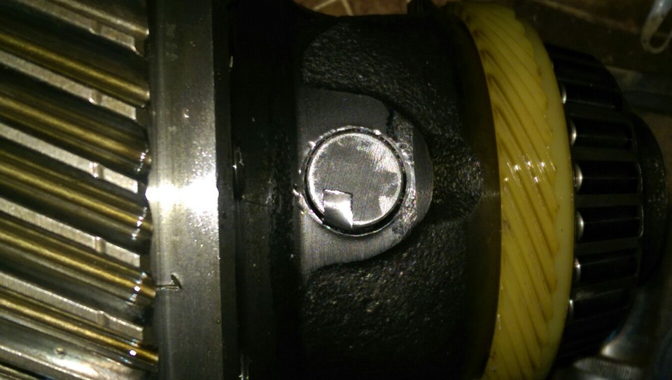

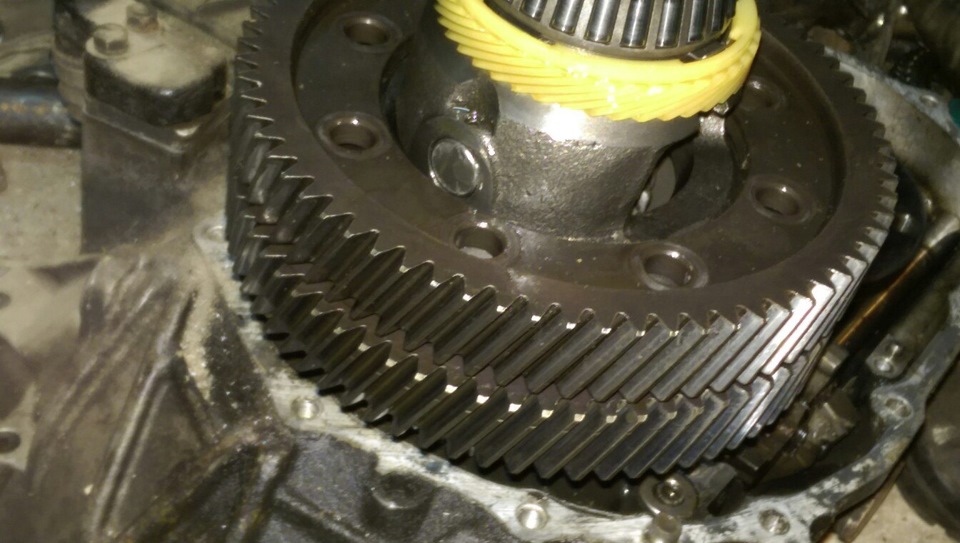

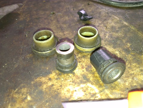

А далее произошло то чего мы не ждали вообще, это ахтунг, так как дифференциал такой редкий и его просто так отдельно не найти. Начали дефектовать его и обнаружили люфт пальца дифференциала, причем большой люфт, разбило не палец а сам корпус, это просто жесть, это как надо было так рвать машину чтобы убить коробку так.
Из за этого то ее и варили, так как палец уже до этого у них вылетал, сорвало шпонку, палец разворотил все внутри.
Его поставили новый обратно, с новой шпонкой, но толку то, посадочное уже разбито было.
Справа виден зазор, это и есть люфт
Поэтому находим кольцо каленое, отрезаем его, вымеряем куда надо ее вставить (это важно), куда идет момент при вращении колес, и вбиваем ее
