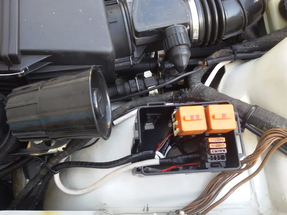

После свапа, вискомуфта не справлялась со свое задачей, хотя и свежая была, мысли о электро вентиляторе давно посетила.

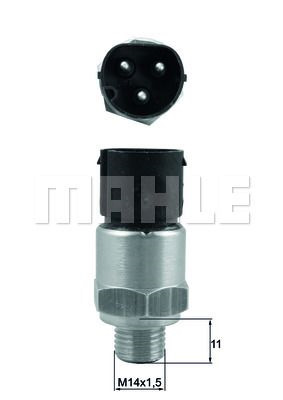

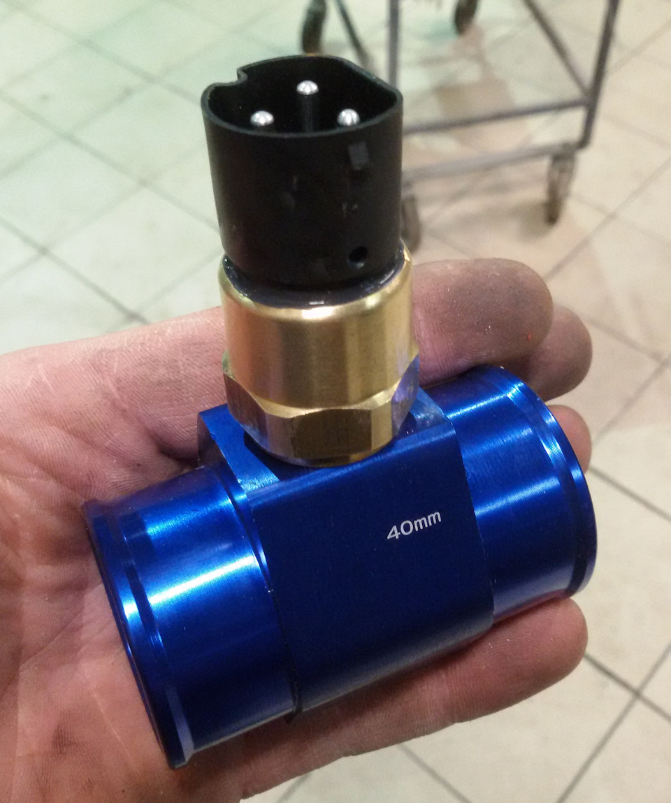

и так что нам нужно для этого:

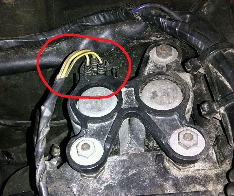

1)фишку ищем на разборе, от косы с доп.помпы
2) датчик, Артикульный номер: TSW 74 72421114
Размер нити:M14x1,5
Количество полюсов:3

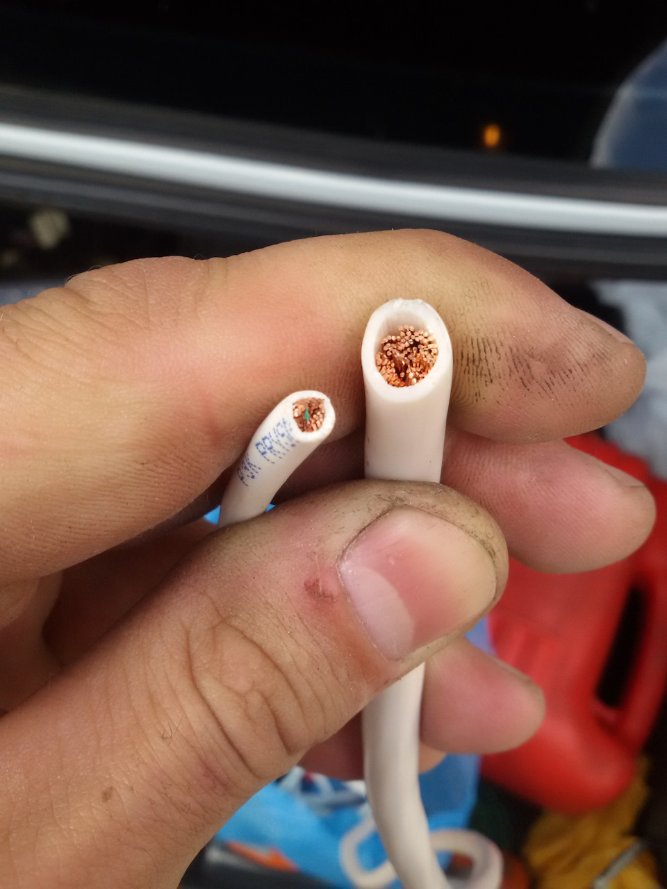

-Точка включения [° C]:90, 85
(Точка выключения [° C]:80, 75)

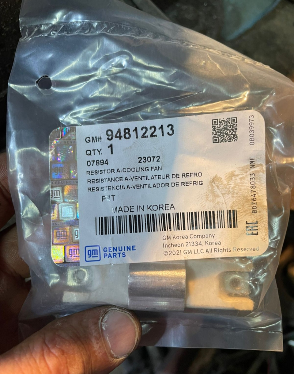

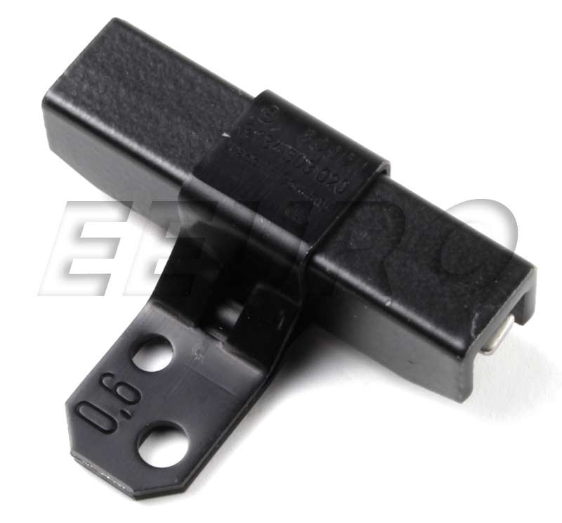

3)резистор 3134503020
4) 2 шт. реле
5)2 шт. предохранителей

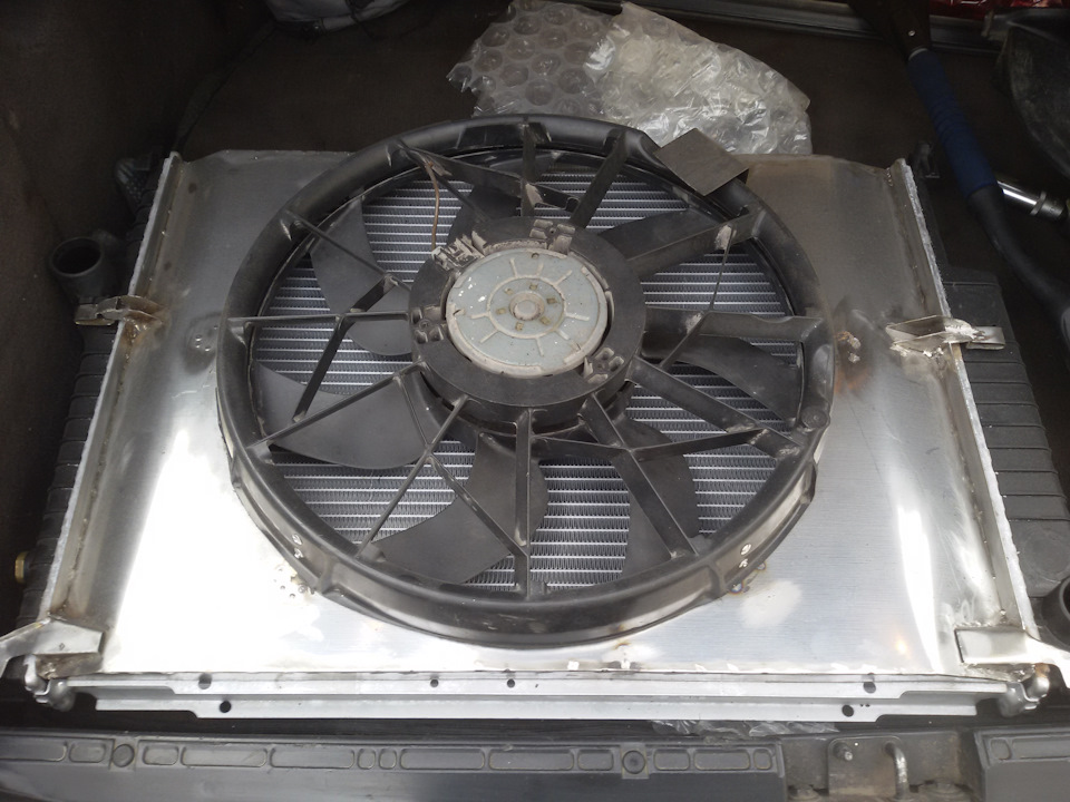

6) вентилятор, с кастомным диффузором
7)силовые провода (покупал на строительном рынке)
8)трубка куда датчик вкручивается
за толковые советы спасибо Alco2002 ))
В гугле много различных схем, ничего сложного, но все же посоветовавшись с пару толковых электриков пришли к такой схеме:
все работает в точности как вентилятор кондиционера, два режима .
разновидность датчиков :
1) 61-31-1-378-073 91/99 (earliest version up to 07/1996)
2) 61-31-8-361-787 80/88 (later version for 07/1996-03/1997)
3) 61-31-8-376-440 80/88 (latest version, won't fit the harness of earlier cars, after 03/1997)

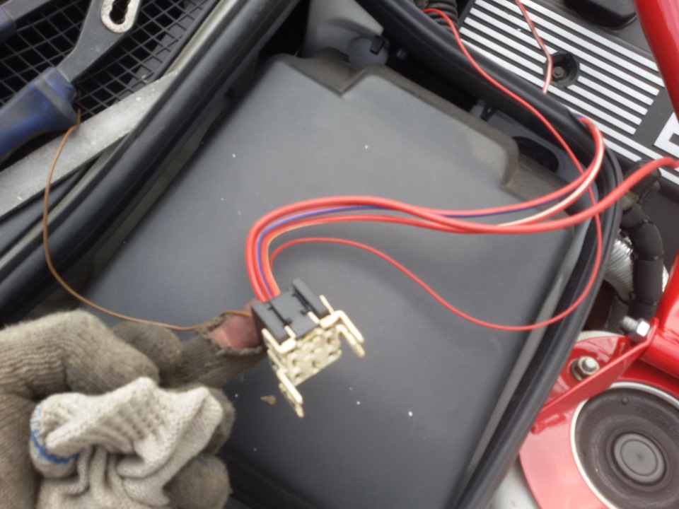

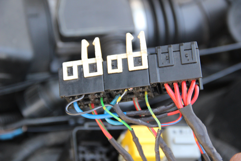

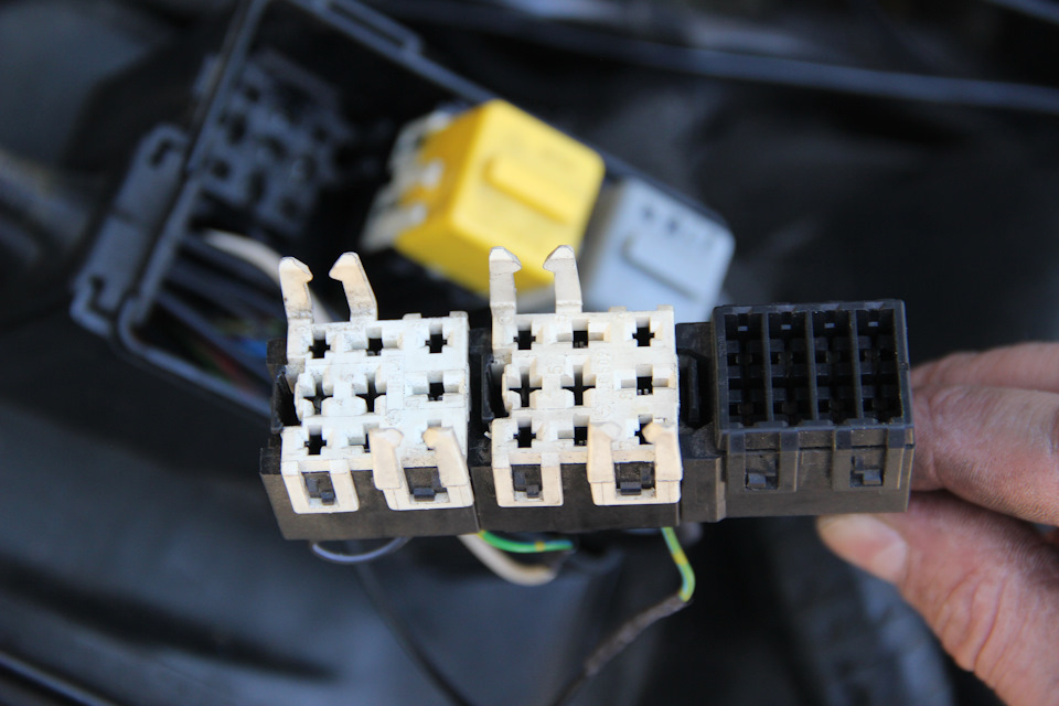

реле и блок предахронителей я решил уместить в штатный блок над левым брызговиком, по сколько это 520 то его конечно же не было, Леха опять выручил и подогнал мне коробочку, далее я приварил (как с завода )штифты
и все это добро установил в этот короб

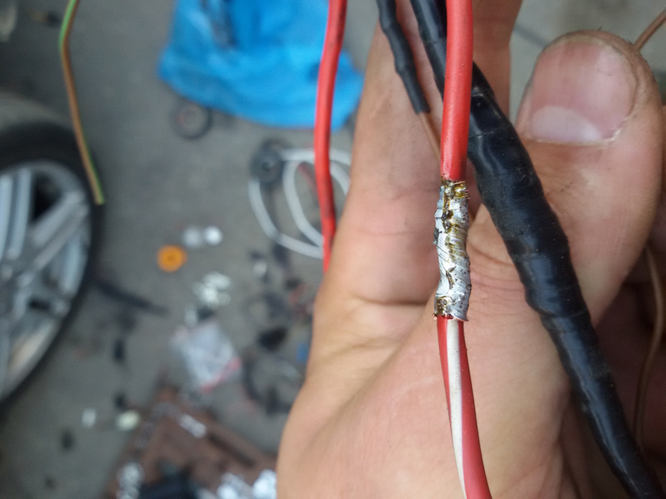

конечно все сделал без всяких скруток

Че то не пойму сделал так же по схеме но вентиляторы сразу срабатывает на обеих скоростях, может релющки не те? Я ставил от сигналки
как ты понял что одновременно работают скорости ?))
Релешку по очередной снимал)) если замкнуть управляющие провода на датчике с массой то перестают срабатывания, все это я проверил перед на земле пока ещё не ставил на машину
Проверь провода и реле
Ок а резистор такой же как у тебя ставит или же любой пойдёт? И релешки?
e34s
Датчик на замыкание же вроде должно работать правильно?
Ну от датчика там три провода, малая скорость, минус и вторая скорость, если сомкнуть их как надо все работает
Adilhanizkz
Резистор ставил ?
Ставил от мерса

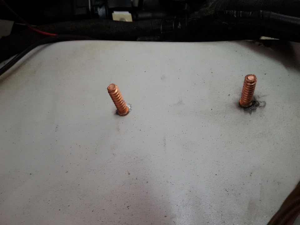

Подскажи, а штифты как привариваются так красиво?:)
Приваривал споттером, в любом авто сервисе есть
Ааа, т.е. эта херь вставляется в споттер и уже варит сам болт у железу?
Да )
Привет! Подскажи пожалуйста, где взять такую трубку под датчик?
В последней записи про выхлоп, там ссылка на интернет магазин (это Москва, юг)
Благодарю)

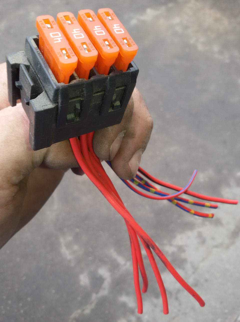

Здравствуй, подскажи пожалуйста номера релюх. А то только номера на релюхах да схемы без указания силы тока, а потянут они вентиль или нет…
AlexCBR600RR
AlexCBR600RR
Желательно на 40а ставит реле
Т.е. у тебя стоят на 30А и до сих пор работают? :). Я думал и 40А будет мало и поэтому искал помощнее. У них идут две широких ножки (силовые) и две узких (управляющие). У BMW нашел только 61 36 8 350 358 (черное).
P.S. благодарю за ответ.
На фото, купил сегодня, правда без штекеров и от Volvo.
30а ампер реле, при работе вообще не греются
Качественные релюхи :).
А вентилятор от чего брал?
это уже второй вентель, первый от мерседеса, не эстетичный вид был, сейчас от американца какого-то, с кожухом родным, марку не скажу

Изменил схему, а я начал делать по той схеме.я с реле с 85 номера провел провода в блок где стоят мозги и подключил на зажигание так и остовлять? Или на прямую кидать как ты сделал сейчас?
По сути все как на старой но работа теперь на прямую, это когда ты заглушил чтоб горячий не оставался радиатор, крутит пока не остынет
понял спасибо за ответ подумаю теперь как сделать)
Я просто помню летом топил, резко заглушил, вискомуфта останавивалась, антифриз горячий начинал из щелей радиатора капать (довление кипятка) это с новым радиатором причем
Вот тут ты переубедил меня сделать без зажигания а на прямую) Бывает часто так после хорошей топки останавливаешся сразу и выходишь. Ок занова буду провода переложу тогда)
e34s
Вот именно этого и хочется!
Приварил зачотно!

поправить надо на схеме предоки 30 выгорают)) 40 же стоят.
Первая скорость 30А у меня держало, можно оставить, но релюхи эти с расчетом цепи под 30 А.
По сути нужна хорошая масса и ничего выгорать не должно
я нашел самые толстые провода которые бывают у е34) масса 4мм в оболочке если мерить, плюсовые от абс рестайл те что потолще — по 3.5 мм каждый. подводящий + 6мм.
Ну норм )ставить когда будешь ?
надо предоки еще прикрутить — колодку найти с толстыми такими же проводами)
Ты мне последние дал ?)))
да вроде должны быть еще)

Респект круто сделал тоже так буду на днях делать! А ты реле, резисторы по чем покупал ? А то есть много разных фирм! Я хочю основной который будет взади на радиаторе стоять вместе вязкомуфты сделать от датчика температуры а тот который стоит впереди хочю сделать от кнопки с салона от Тумблера! кондер я весь убрал просто будет там стоять вентилятор что скажешь нор так будет?
Здесь все от бмв кроме предахронителй и вентилятора, реле с старой моторной проводки, резистор такой же стойт на вентиляторе, датчик тоже от бмв
Chastener94
Думаю будет норм )
Chastener94
Резистор от твоего_вентилятора кондиционера сними, проверь если работает

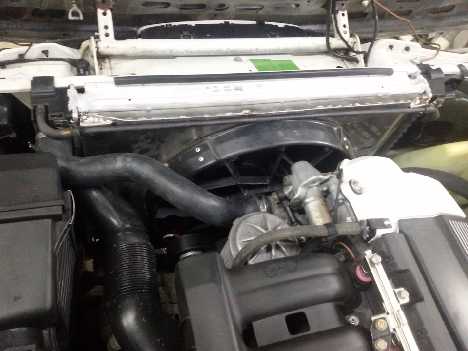

А какой диаметр у вентилятора?
немного больше чем сам радиатор

как изменилась температура?на хх.в пробке, при езде?почему не полноценный диффузор стоит ?
в смысле как изменилась температура ?диапазон датчика 80/88 градусов(и термостат тоже около 80 градусов), что заметил стрелка температуры иногда не ровно по середине а на (примерно)пол мм холоднее а в пробке очень редко на пол мм теплее, а в основном по середине строго, при вискомуфте четко по середине было.
диффузор только то что есть, нуу и потом здесь вентель на весь радиатор
