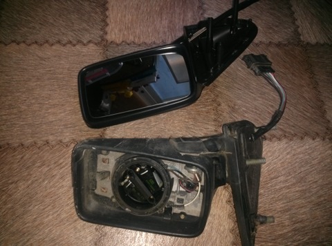

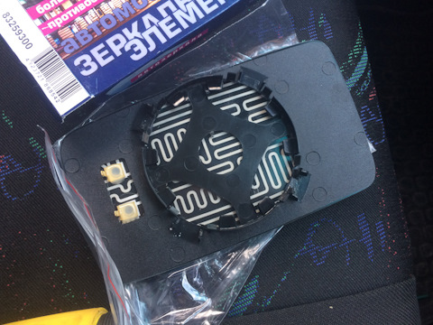

Летом я начал оборудовать зеркала обогревом. И вот наконец в прошедшие выходные всё было подключено.

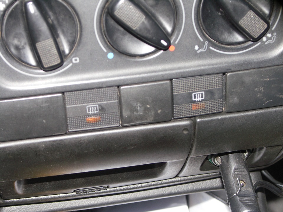

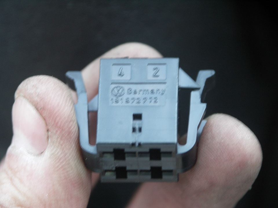

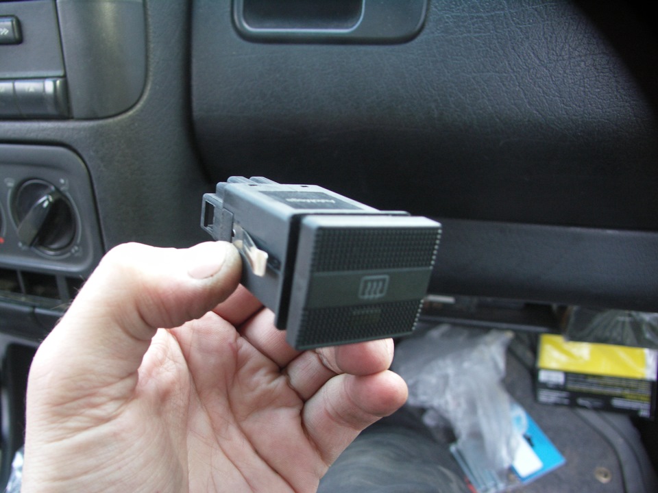

Решил поставить подогрев на отдельную кнопку, для чего купил новую кнопку подогрева стекла двери багажника и фишку разъёма к ней.

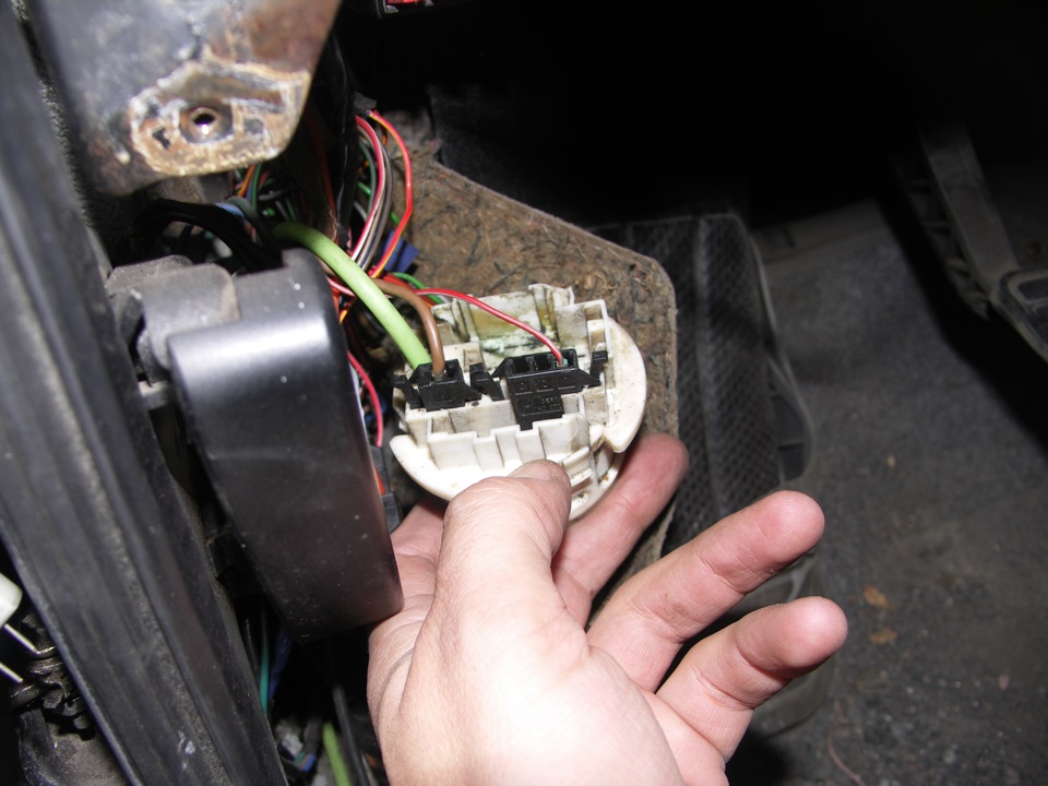

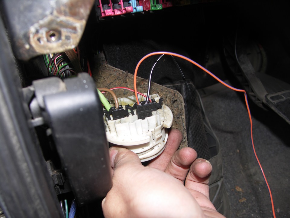

В колодке левой двери нашёл фишку с двумя неиспользованными гнёздами, подвёл питание к зеркалу через неё.
Получилось так:
Кнопку поставил рядом с кнопкой обогрева стекла хлопушки.
Сначала хотел вести отдельно провод от БРП, но сняв его понял, что просто не смогу найти то место, куда подключаться. Подключил кнопку параллельно кнопке обогрева стекла хлопушки. Включал одновременно оба обогрева. Напряжение в сети проседало не сильно — где-то на 0,2 V, провода не грелись.

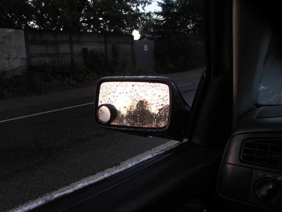

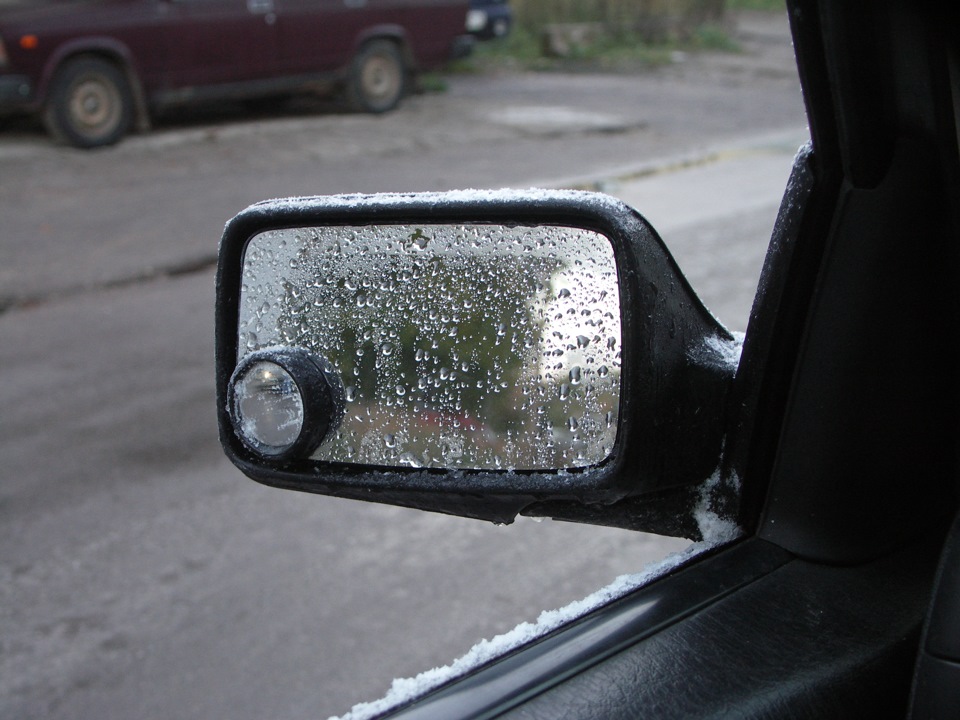

На этой неделе выдался случай испытать подогрев в деле.
Утро среды, 07.10.15:
Через пару минут:
Зеркала наощупь тёплые. Теперь не нужно чистить их скребком, после чего обычно их нужно заново регулировать. Да и на ходу никакой снег и туман не страшен) очень доволен!

прикольно а то тоже скребком все убираю так потом еще по пути заново все обледеневает ( зеркала штатные с подогревом или уже от другой машины подогрев поставил ? кнопка у тебя какаято на задний обогрев не та у меня другая .) так попутать можно ))
Купил новые зеркальные элементы, вживил в них подогрев и поставил в зеркала. Вот тут подробнее:
www.drive2.ru/l/7079733/
Кнопка заднего — родная) тоже думал буду путать, нет, привык!
