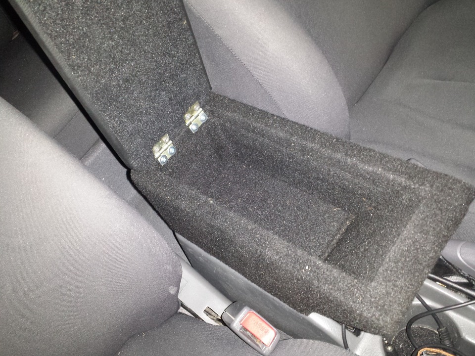

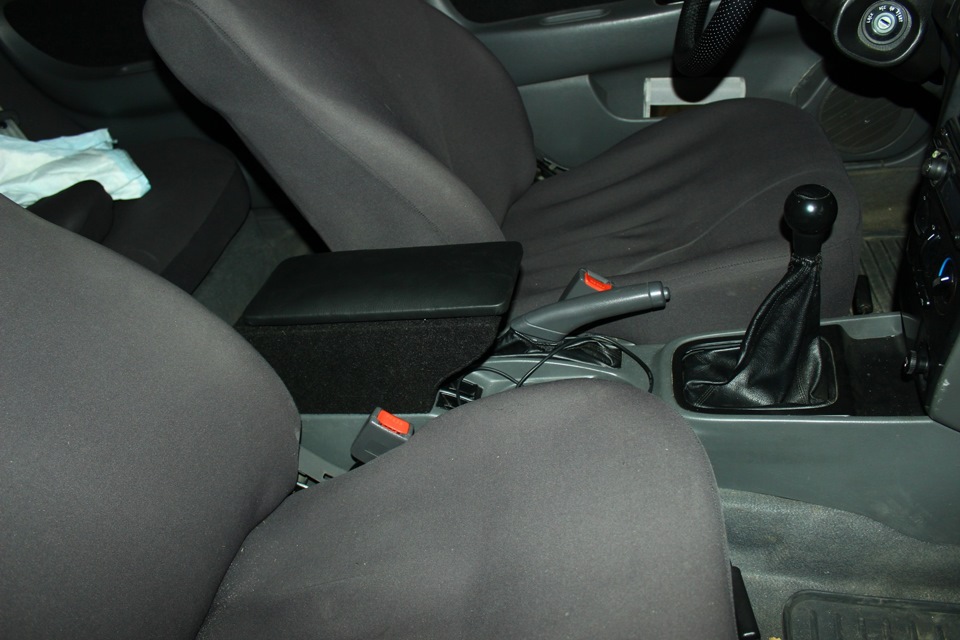

Всем привет!))
Итак.
Проблема:
1. Отсутствие подлокотника
2. Отсутствие желания покупать сей аксессуар за 2,5 к.
3. Чесотка рук
Решение:

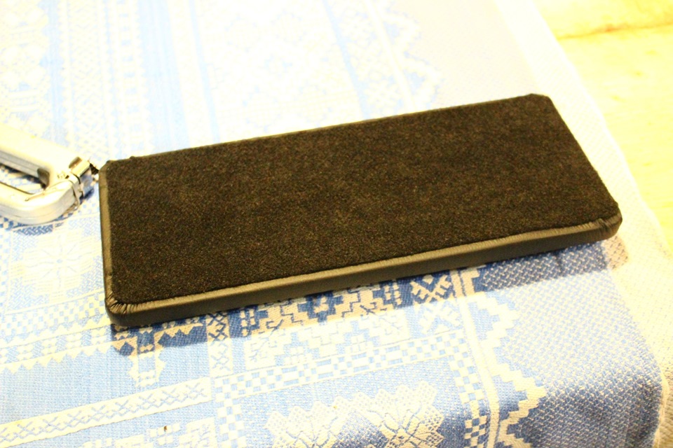

Делаем подлокотник сами.

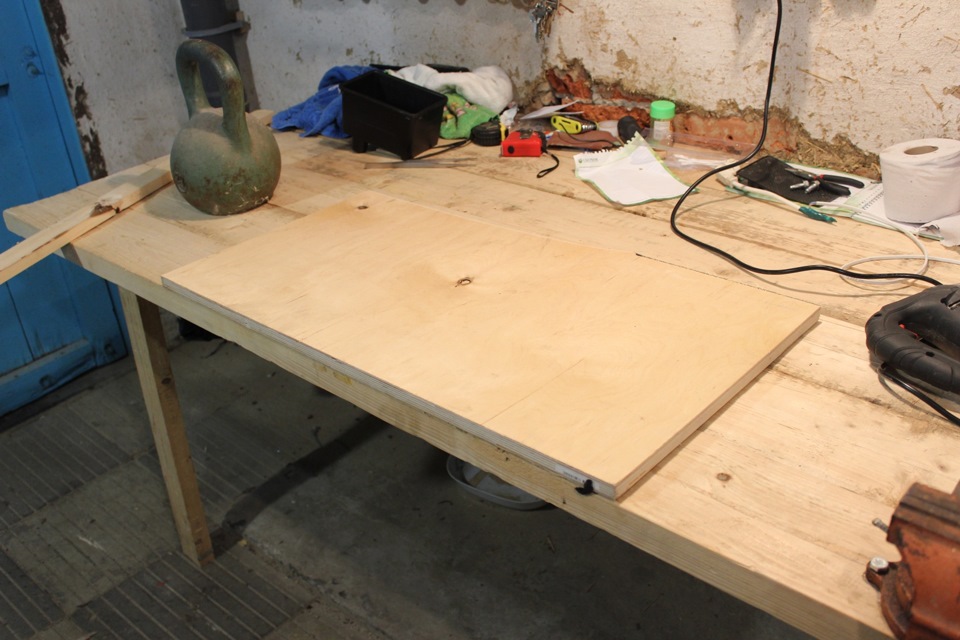

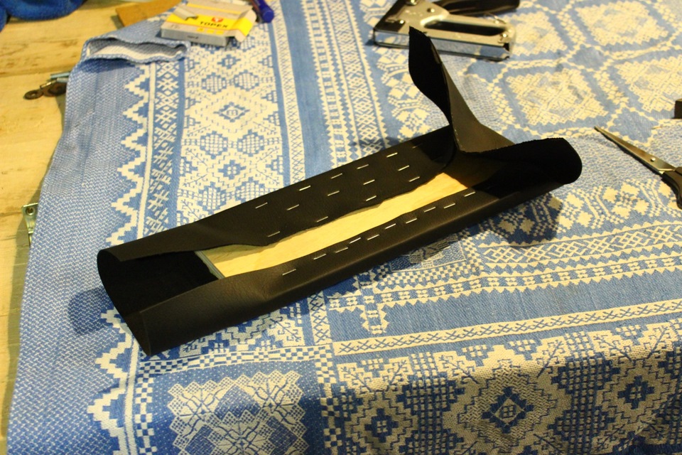

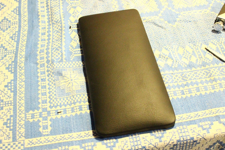

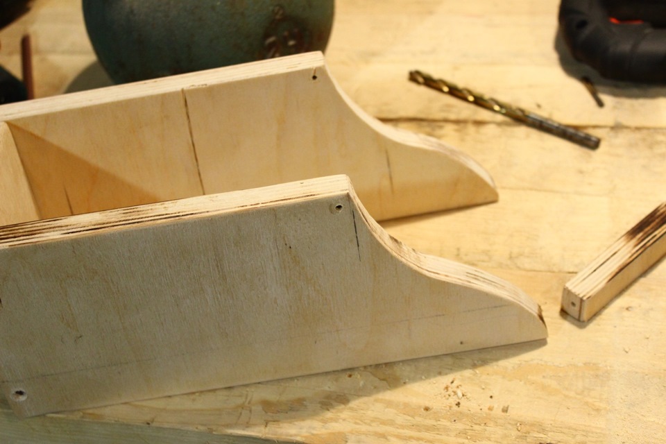

Потребуется (мне потребовалось)
Фанера 15 мм
ДВП (совсем немного)
Клей Момент
Саморезы
Кожзам
Карпет

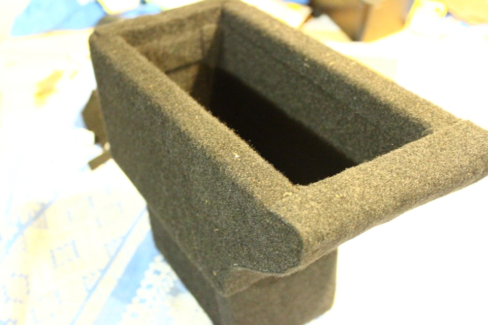

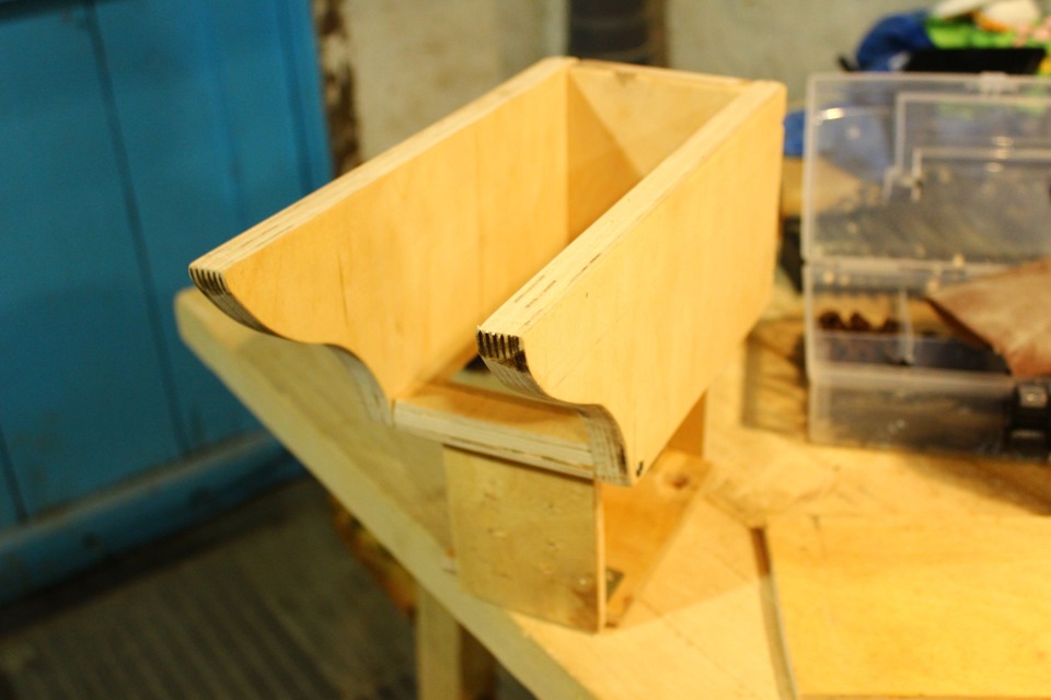

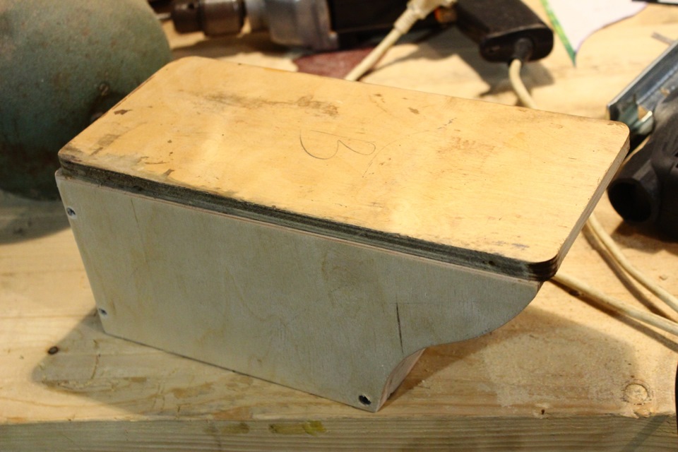

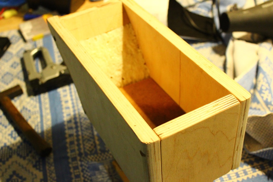

Начинаем.

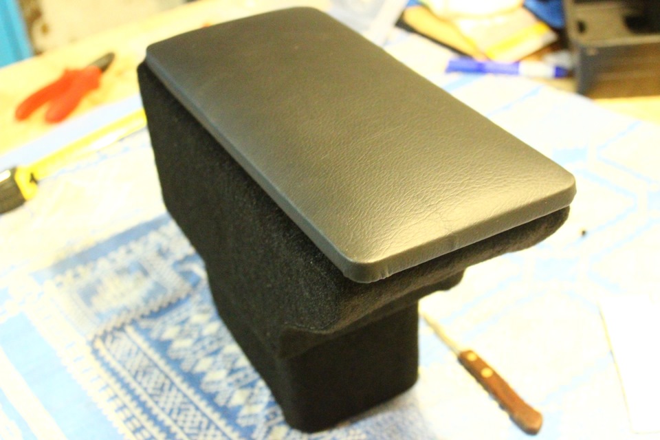

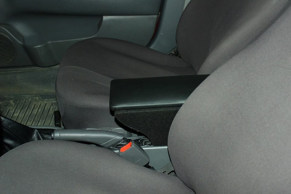

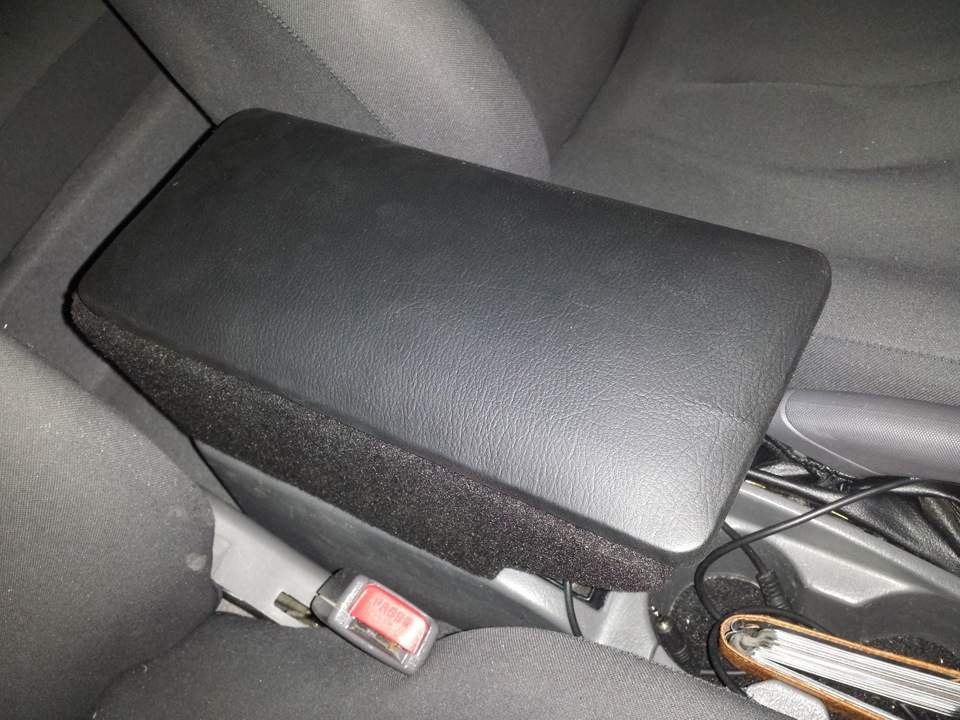

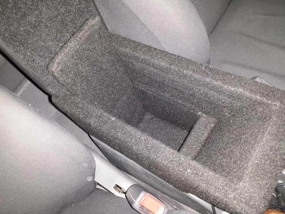

К слову установка была произведена следующим образом.
Вынимаем коробку в задней части тоннеля и видим 2 основных отверстия под болты, которые только что выкрутили и еще одно ближе к подстаканникам. Собственно все 3 дырки я и использовал. Просто в нижней части делаем 3 отверстия и при помощи шайб и болтов подлиннее прикручиваем все это счастье. Верхняя часть подлокотника прижимает тоннель и вся конструкция становится на свое место. На оригинальность не претендую, но записей подобного способа крепления не встречал.
Всем удачи, добра и успехов!

А чож фанера такая толстая? Мне кажется 9-ки бы хватило сполна.
А так — 10 из 10. Хороший выходи из ситуации)
размерами не поделишься?
блин, клево получилось, а не осталось размеров на рисунке где-нибудь?
