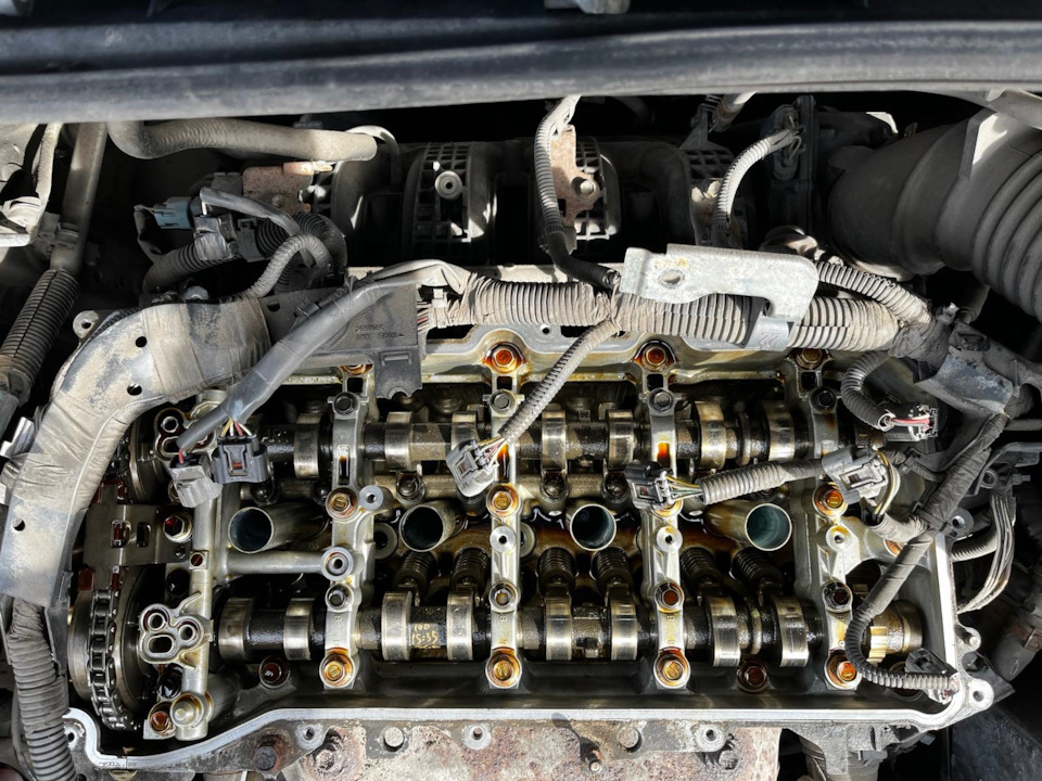

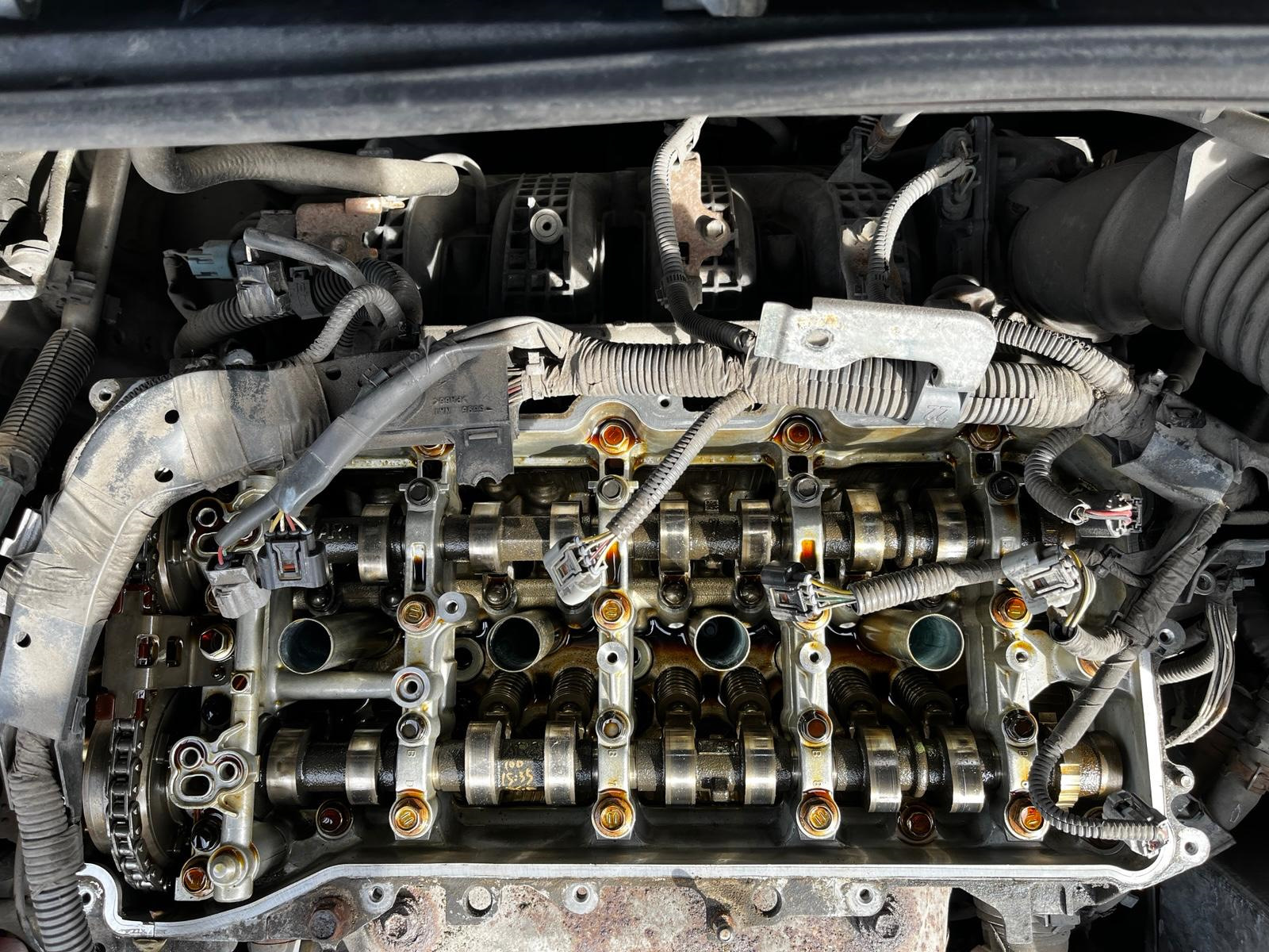

На данной фотке, двигатель РАВ 4 2010 года, пробег почти 270тыс км заливаем масло (Quaker State) всю жизнь этого двигателя . ЧТО такое головная боль данного двигателя не существует в природе …внимание на двигатель! Покажи фотку своего …фотка сделанная неделю назад
