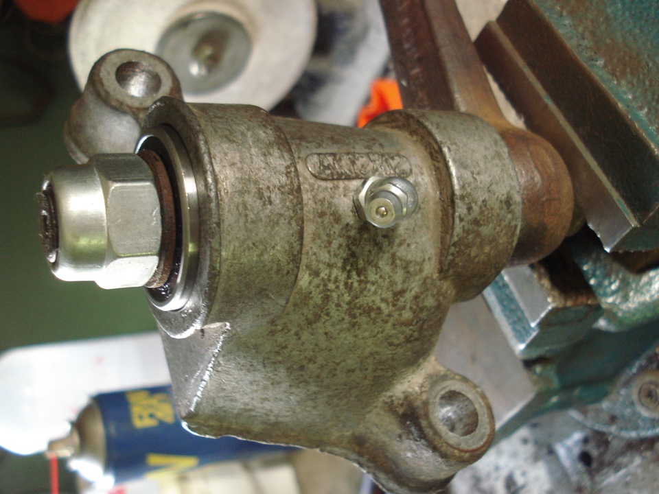

в продолжении капремонта передка.
перебрал маятниковый заменил верхний подшипник а то старый заржавел и подклинивал.
вместо старого хорошо подошел от первичного вала кпп. что в маховик вставляется. как раз был ussr.
маркировка 6-180502. чуть потолще родного. ну и врезал масленку и набил смазкой.
теперь как новый еще походит.
ну и перебрал рулевой редуктор. заменил обойму подшипника появилась выработка. и новые сальники. и отрегулировал люфт на валу. прокладки не найти было вырезал из бумаги а4. и на герметик. теперь все хорошо.

Вал сошки лучше заменить на копеешный.там роликовый подшипник внутри.
через бумагу протечет масло
прокладка по краю чуть меньше и герметиком обмазал.
смысл тогда в ней какой?
регулировка зазора
листом бумаги?
а если нет в продаже есть другие варианты подогнать сотки.
с герметиком получается подогнать сотки?
стояла одна прокладка на 0.5 мм и одна на 0.2 . было зажато, от этого выработка была. поставил еще бумажную и стало хорошо вращатся.
и где ж тут сотки?)
