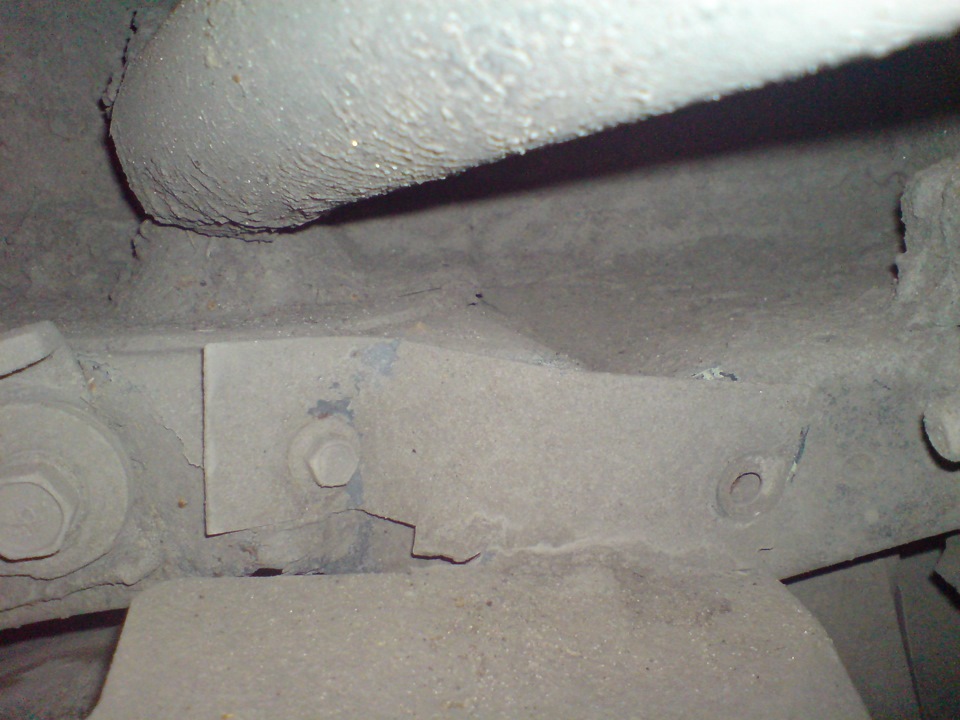

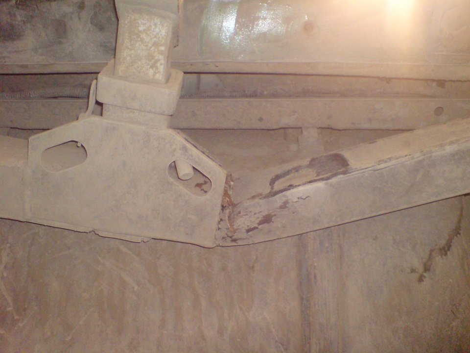

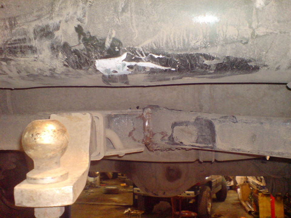

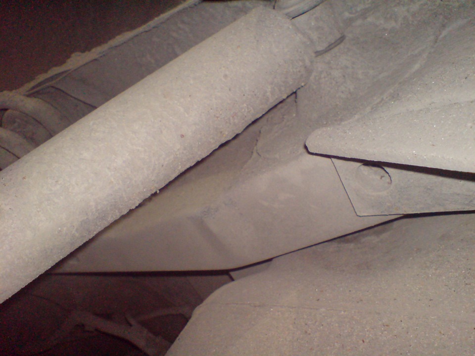

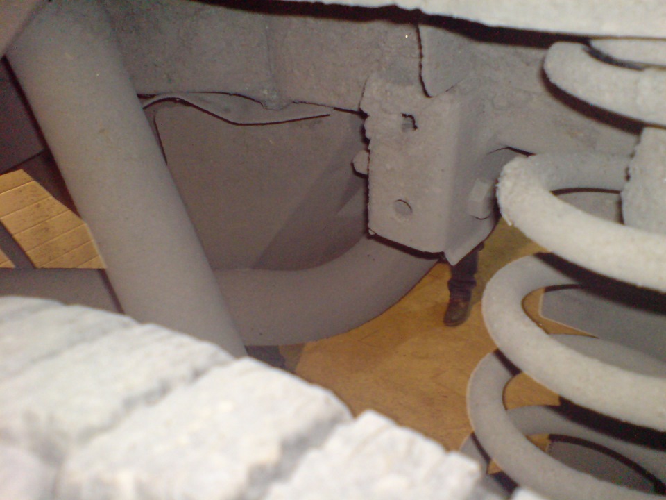

не соглашусь, т.к. в районе лонжеронов коррозии нет совсем… я так думаю что свою роль сыграли уставшие пороги (в моём случае, я не успел их поменять хотя собирался в ближайшее время)
кузов на интегрированных лонгах должен гулять! это кстати самое сложное в выборе силовых порогов (и у меня тоже — надо себя или переосилить, или нет)… ))) вопрос даже не в коррозии, а в усталости металла. Он за 20 лет становится хрупкий, с воздушными каверзнами и т.д… ведь понимаем, что многие силовые конструкции меняют (например, высоковольтные вышки)…
Даже у самолётов налёт по 30-50 лет до списания из-за усталости металла. А на машине нет таких нагрузок. Тут скорее не усталость — а коррозия и разрушение сварных точек.
Причём, на многих самолётах клёпки — только для гашения вибрации, а основную нагрузку несёт эпоксидный клей! Панели корпуса склеены! Например на боинг-737 :)))
Я уверен что если бы фаркопа не было, то у меня задняя дверь точно была бы в салоне, а лонжероны ушли бы все равно… короче хуже было бы 100%, т.к. фаркоп всёравно немало погасил энергии когда согнулся.

Возможно фаркоп жизнь спас… но угробил полностью кузов…
Я вот еще недавно был бы против фаркопа, но сейчас с малышом — хрен с ним, с кузовом! надо спасать жизни!
Согласен полностью!
не зря же крайслер даже делал рекол зеток на установку фаркопа, как дополнительной защиты топливного бака…
но бак, это бак, а лонжи — это за 20 лет больное место!
проваренные лонжи не загибались бы так…
