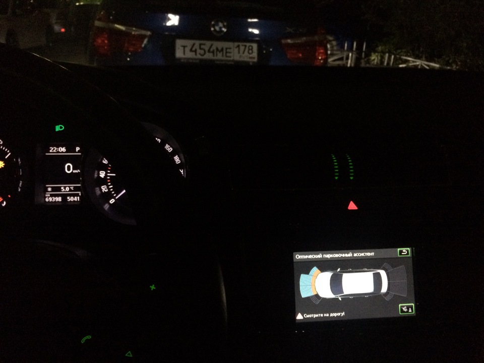

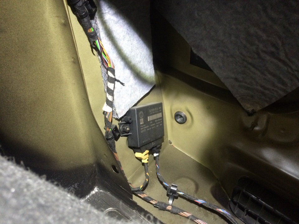

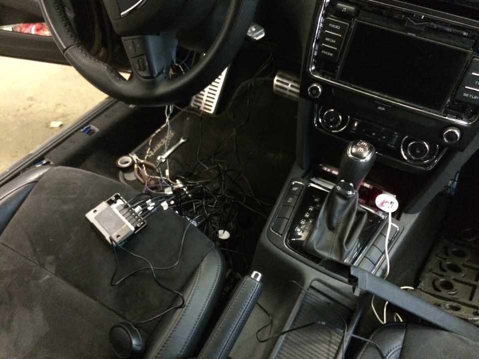

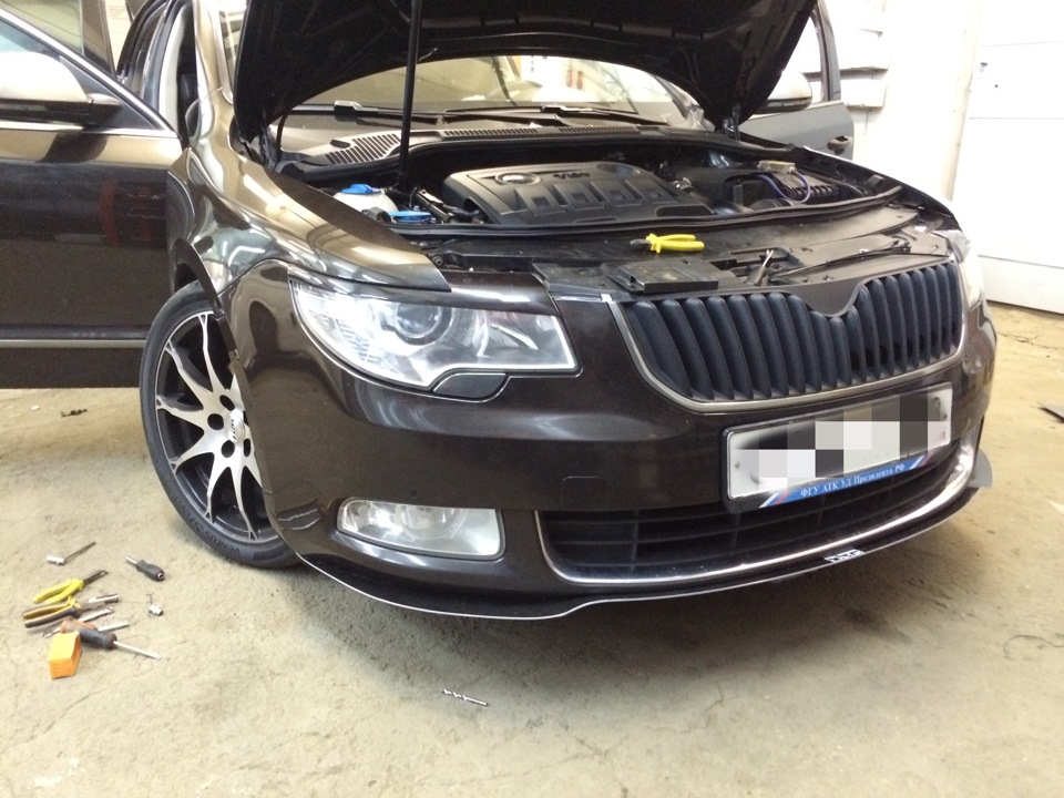

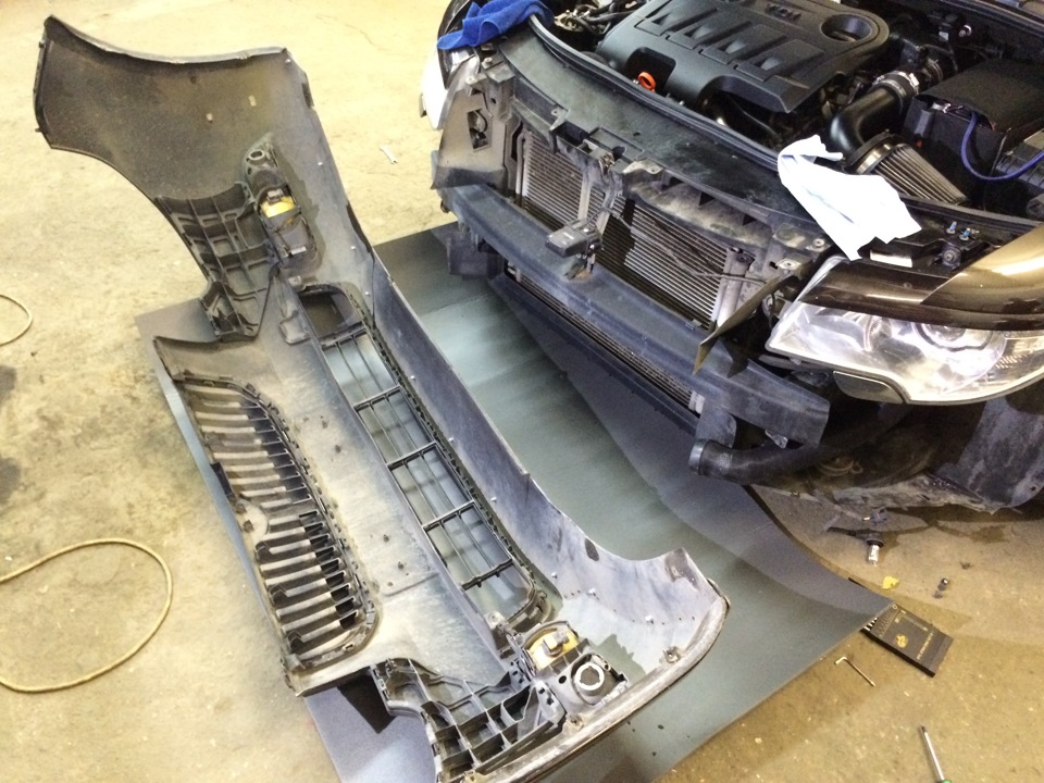

Все руки не доходили. Пришло время. Поехал ставить ранее приобретённый комплект дооснащения передним парктроником отAviline.
Все оказалось достаточно просто, однако заняло время с 11 утра до 21 вечера. И при этом не успели переделать кнопку из комплекта на оригинальную. поеду доделывать, но изначально надо пины купить, что б подключить обратную часть кнопки.
В целом все работает уже. Но, надо перенастроить чувствительность. И динамик пищалки, сменил бы потом на оригинальный. Что б звуковое сопровождение было и у переднего и заднего парктроника одинаковое.

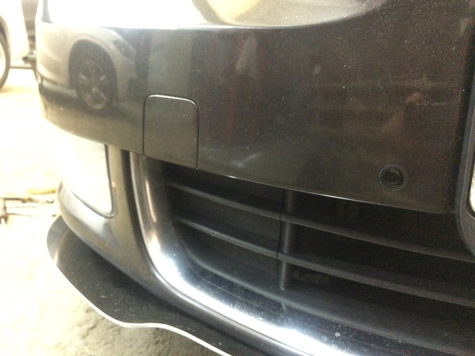

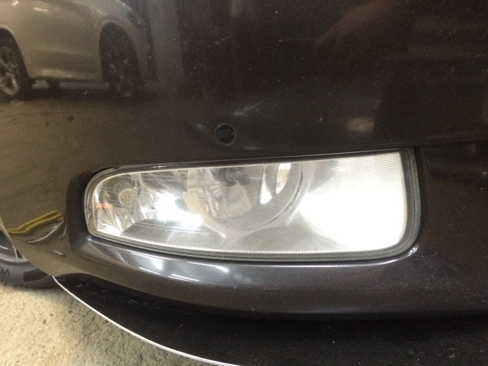

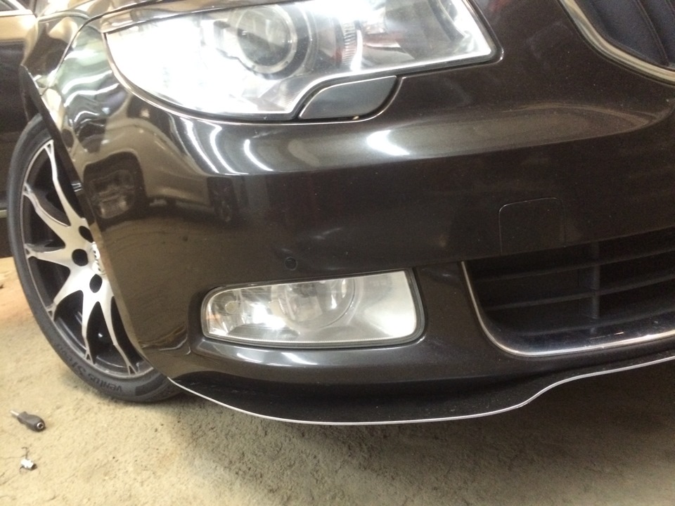

Датчики, не смотря на чёрную поверхность (я их не красил) смотрятся замечательно. Очень аккуратно.
Все встаёт болт он в родные места.
В общем- радуюсь

Чисто датчики если красить, во сколько обойдется, не узнавали еще? И не будет ли облезать на морозе и т.п? Сам сейчас планирую то же самое.
Не узнавал
В прошлый раз за бутылку коньяка супруге красил и было все ок
Отлично проделанная работа) Зря не покрасили датчики в цвет) ИМХО…
Я это сделаю обязательно, думаю
реснички клево смотрятся

Про динамик не совсем понял. Если парктроник подключается к штатному дину то все звуки от него должны звучать через штатные динамики, или я не прав?
В комплекте идёт свой динамик. Но у меня задний не через динамики. На сколько я понял, у него своя пищалка идет
