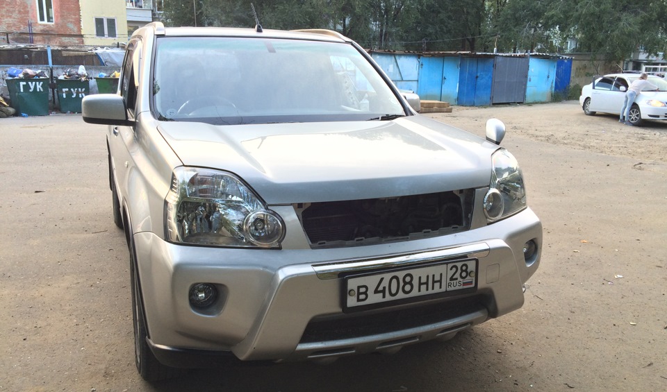

Давненько не обновлял БЖ, да и собственно и не о чем было писать. О ремонтах не пишу, не вижу в этом смысла (у каждого третьего эти записи есть), как и о мелких покупка/доработках. Шаловливые ручки почесывались давно, но чем занять их так и не мог придумать до тех пор, пока не начался отпуск и не похолодало. В планах было "состряпать" реснички на фары и видоизменить решетку радиатора. И решено было заняться последней. На "Драйве" уже как-то встречал подобную тему, но повторяться на 100% не стал, ибо хотелось чего-то оригинального.
Собственно сам фотоматериал:
Процесс начался. Первым этапом стало снятие решетки. Да и так не плохо выглядит))
На втором этапе выпилил серединку.
Было решено оставить две перегородки (
Далее последовала работа со стекловолокном (как оказалось очень ужасным по качеству, крупная фактура).
Езда без решетки дала о себе знать. Зубной щеткой пришлось чистить сам радиатор)). Хорошо что не залетела птица туда)).
Четвертым этапом стало шпаклевание, выравнивание, подгонка.
Далее опять выравнивание, затирание, шлифование. И так много раз.
На финальной стадии покраска. Грунта под рукой не было (как-то забыл про него совсем). Использовал специальную краску для бамперов от Hi-Gear. Удобная, эластичная, быстро сохнет, ну и самое главное, она матового цвета.
Окончательная примерка и высыхание выявило все косяки (вздутия и т.п.) Тут и все по новой — выравнивание, шпатлевание.
FINISH!
Всем спасибо за внимание:-)
P.S. Работа окончена, но чего то не хватает, может посоветуете, буду рад любым пожеланиям и критики…
Вот так выглядит окончательный вариант: покрашенные в оранжевый цвет стоковые клаксоны (волговские пока снял, ибо хочу поменять на другие) и покрашены участки бампера возле фар в цвет решетки (смотрится как одно целое).

Ну по мне на любителя) если бы в цвет то ладно а так с далеко будто у тебя решетки нет вообще смотрится как большой черный провал и всё, тёмные тона скрадывают все грани
Хром не смотрится? baza.drom.ru/vladivostok/…il-31-07-10-36911565.html
Прикольно. А теперь под капот доступ свободен)) Сетку во внутрь выдавить и руку просунуть, дернуть за тросик и капот открыт)))
Видал в городе) в живую ещё лучше смотрится;-)
Спасибо, он один такой в городе)) С приходом зимы выявились плюсы и минусы. Жду весну для реализации задуманного))
Неплохо, мне нравится. А на бампере накладка, или это яповский бампер такой формы?
Спасибо) Это накладка такая, но! Они с Японии приходят такие, в продаже точно такие же накладки не встречал.
вот вот, и я не встречал.
За то такой бампер можно привезти с аукциона, но надо искать.
да ну нафиг… Геморройно слишком для непросвященных.
как на счет безопасности? Замок капота слабо защищен, получается… А выглядит красиво!
Да, есть в этом минус (как и у многих решеток от TRD). Спасибо за замечание, буду думать.
Механические блокираторы капота, с двух сторон. Типа чупа чупсов, с тросиками или проводами в салон для открытия капота. Как вариант.
