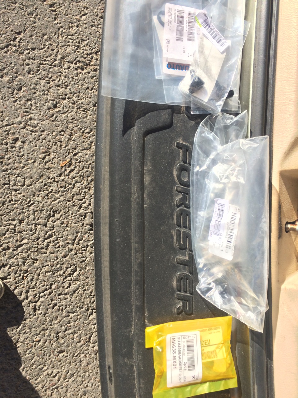

Итак, в экзисте были заказаны:

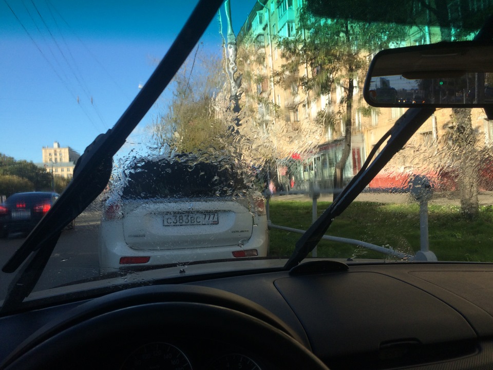

1. Веерные форсунки омывателя лобового, применяемые на американцах № 86636-SA080 — заказывать 2 шт.(ныне по 758 р)
2. Прокладоньки под форсунки № 86623-FE010 — заказывать 2 шт., ныне по 75 руб.
3. Заглушки в задний стоп на пятой двери № 84956-AA050-EU — для салонов со светлым пластиком
№ 84956АА050ND- для салонов с серым пластиком.
4. При изготовлении задних фар под STI погибла одна лампа стоп/габарит, меняем парой) — Osram 7515.

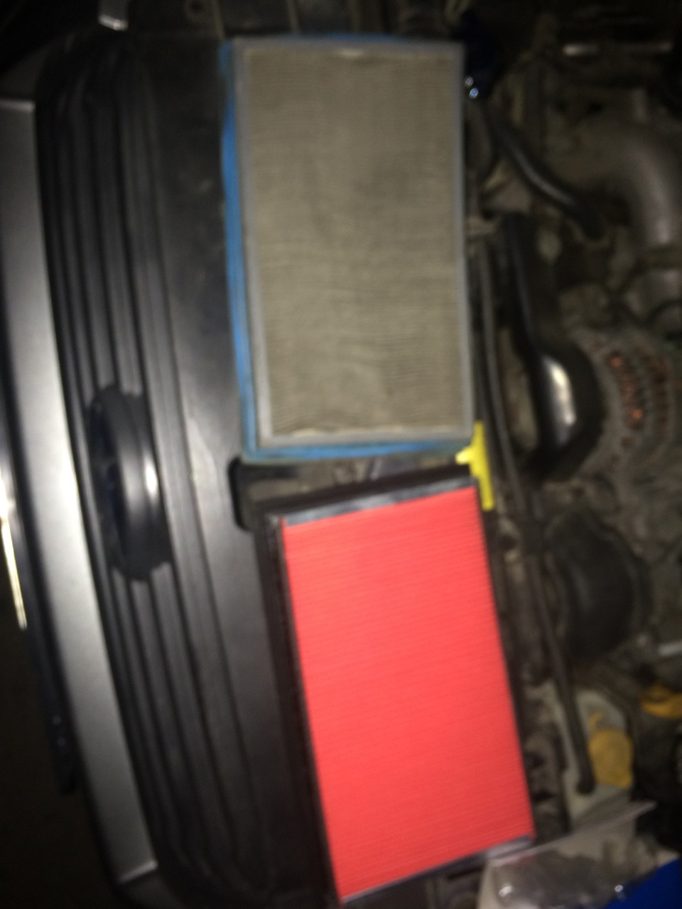

5. Фильтр воздушный — только оригинал №16546-AA020. Заказывал по одному артикулу, однако фильтры разные по цвету, с чем может быть связано, кто знает?

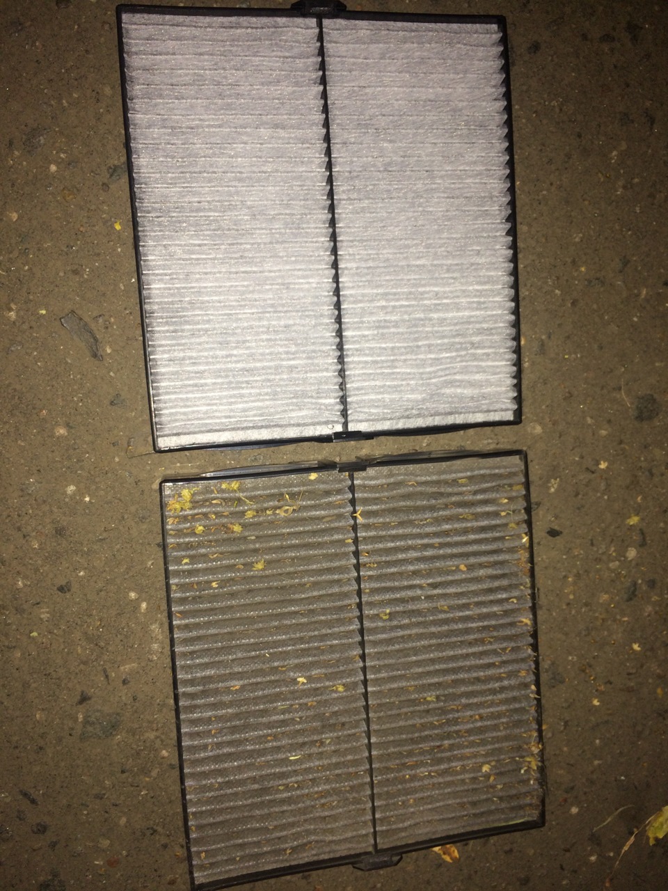

6. Фильтр салонный LAC-802C Lynx, пару раз в год достаточно менять.
Если кому нужен отчет по этому делу, тут выкладывал.

Расход жижи после веерных форсунок упал?
Тяжело сказать объективно, но теперь кнопку подачи жидкости держу меньше, стекло почти сразу забрасывает. В сильный мороз работает как и штатная писалка

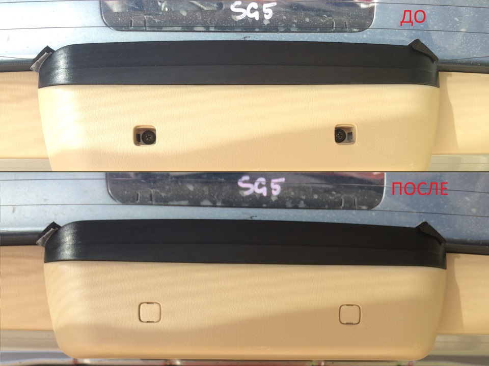

А зачем тебе два стопа? В спойлере-же есть. Не многовато?
Я свой снял и поставил пластиковую заглушку.
Действительно, два стопа ни к чему) посему родной отключен, и оставлен работающим тот в спойлере
Про заглушку ничего, никогда не слышал, просвети!
И надо чтоб на светлый салон подходила.
А вообще есть мысль перенести в короб стопа парктроник с передней панели, ибо скоро его не будет видно, чтоб как в мерсах, смотришь в зеркало и видишь скок осталось
Заглушка стоит на всех япах, у большинства нет салонного стопа. Посмотри 5-ю дверь на фотках с той стороны, поймёшь о чём я.
Вот такого плана: novosibirsk.baza.drom.ru/…a-zadnjaja-673672777.html
Спроси у этих ребят, вот она по центру лежит: novosibirsk.baza.drom.ru/…a-zadnjaja-673672777.html
Вот номерок в бежевом исполнении 94380-SA000-EU
Для серых салонов 94380-SA000-ND
Спасибо, в принципе стоит 270 р, можно брать)
Нет проблем! Я так же себе делал))
