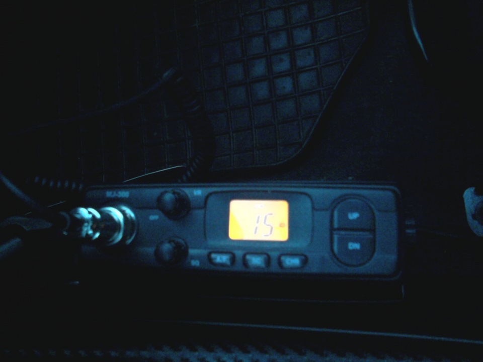

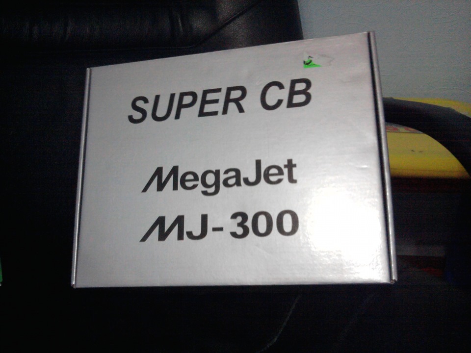

На 23 февраля стал (с подачи жены) обладателем автомобильной рации Megajet MJ-300.

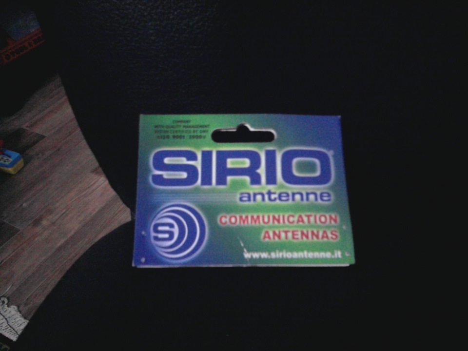

Рацию брал на фортуне павильон №15 — цена вопроса 3000 р. + антену к рации Sirio — 1300 р. и крепление Sirio к антене — 350 р. В настоящий момент гоняю с настройкой рации на канал 15АМ (канал дальнобойщиков). Рация — это тема. 23.02.2013 г. ездил в Воронежскую губернию по трассе М4 — ощютил все прелести автомобильной рации. Дальнобойщики предупреждают, где стоит камера, где гайцы + предупреждают если где-то на трассе ветутся дорожные работы. Когда еду домой вечером из Ростова в Батайск по Сиверса — у дальнобойщиков спрашиваю что да как на дороге, тем более если есть пробки.

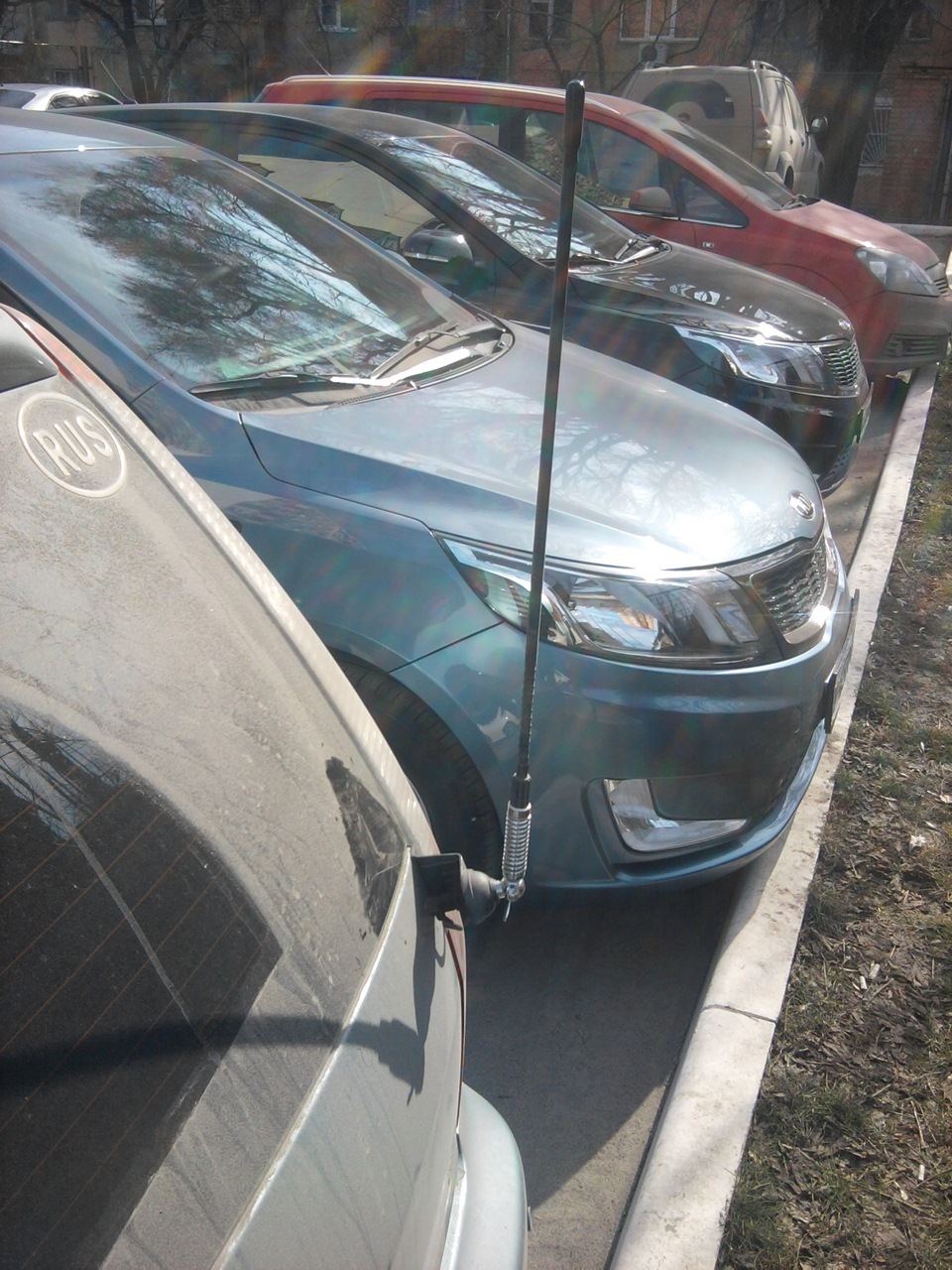

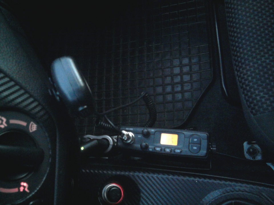

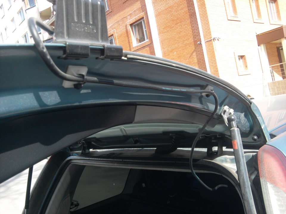

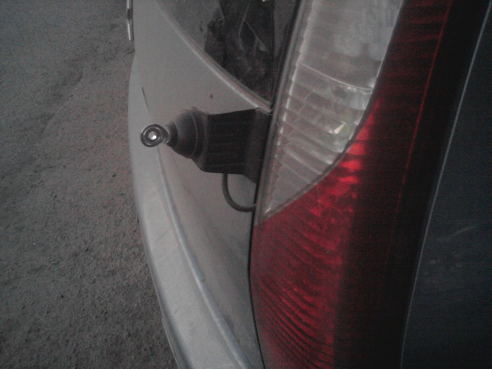

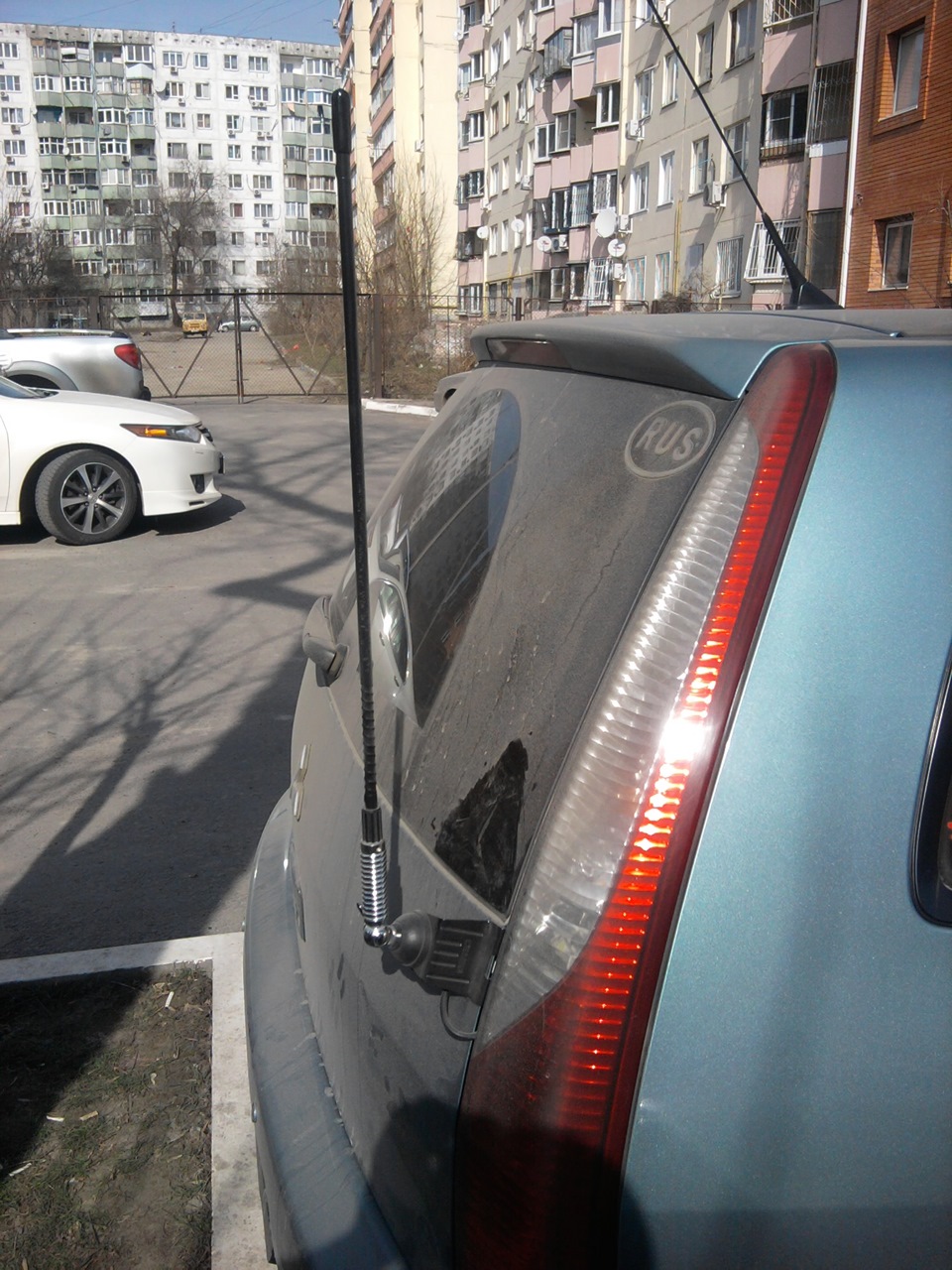

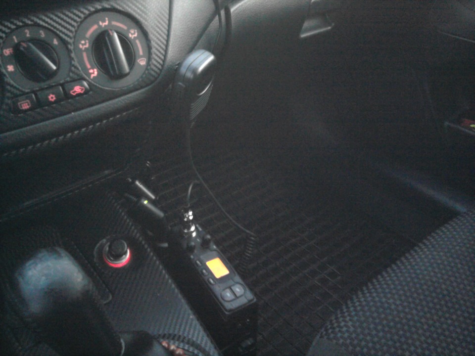

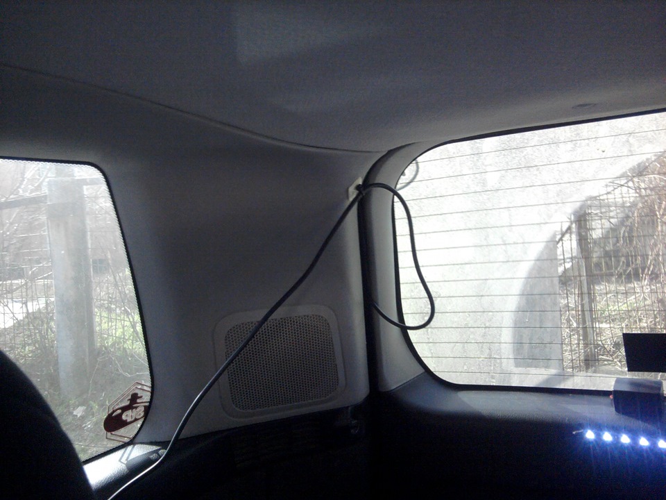

Про установку — пять минут делов и все готово. Питание взял от плафона освещения салона через отдельную кнопку, рацию установил в районе ручки КПП (на кронштейн идущий в комплекте с рацией), кабель антены протянул через багажник и далее под сиденьями — получилось не айс, но длина кабеля ограничена. Один косяк — с антеной идет кабель определенной длинны и "дотачивать" (удленнять) его не рекомендуют, а так как я антену взял не на магните, а на креплении к водосточному "желобку" (которых у нас нет) — антену пришлось установить на крышке богажника и соответственно кабель под обшивку не удалось спрятать (все видно на фото).

А в карман под регуляторами печки она хорошо входит?
Якобы входит, но нужно корман подрезать и заморачиваться — получится не айс.
подрезать наружний бортик или внутри дырки делать?
Согласен, ковырять что-то не айс. Люблю чтоб в любой момент можно без проблем к оригиналу вернуться
Согласен.
Поздравляю с приобретением! Правильное решение, но… антеннку надо бы конечно поставить повыше. Если не сверлить крышу (а как я понял, об этом речи быть не может), то м.б. "сколхозить" кронштейн под петлю правой двери или что нибудь в этом роде. Дальность вырастет, причем во все стороны (диаграмма направленности антенны будет оптимальнее).
Спасибо. Согласен. Тогда уж может взять антену на магните (как нибудь возьму).
Не стоит брать магнитку. Поверь опыту многих, кто перешел с магнитки на полноразмерный "хлыст". Если планируешь работать только на 15-м канале на трассе, то и врезной Т3-27 без усилителя должно хватить. А не думал поставить антеннку на крышу вместо штатной ФМ-антенны?
По поводу магнитки — понятно, а по поводу штатной антенки — нподумаю. Спасибо за инфу.

Наверное так же как у тебя рацию закреплю!
Мне кажется — это самы оптимальный вариант. Не, ну конечно можно и в полочку под регулятором печки "втулить". но там еще нужно будет стеклопластиком морочится, что-бы красиво вышло.

Антенну надо было выше ставить, чем выше тем лучше прием и дальше.
Согласен. В моем варианте выше некуда, а на магните не хотел брать.
