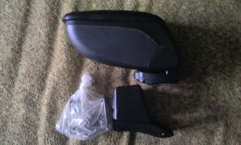

Решил установить себе подлокотник, прочитал много отзывов про него, практически все говорят супер!Заказал в интернет магазине за 1364 руб. Артикул BK87001

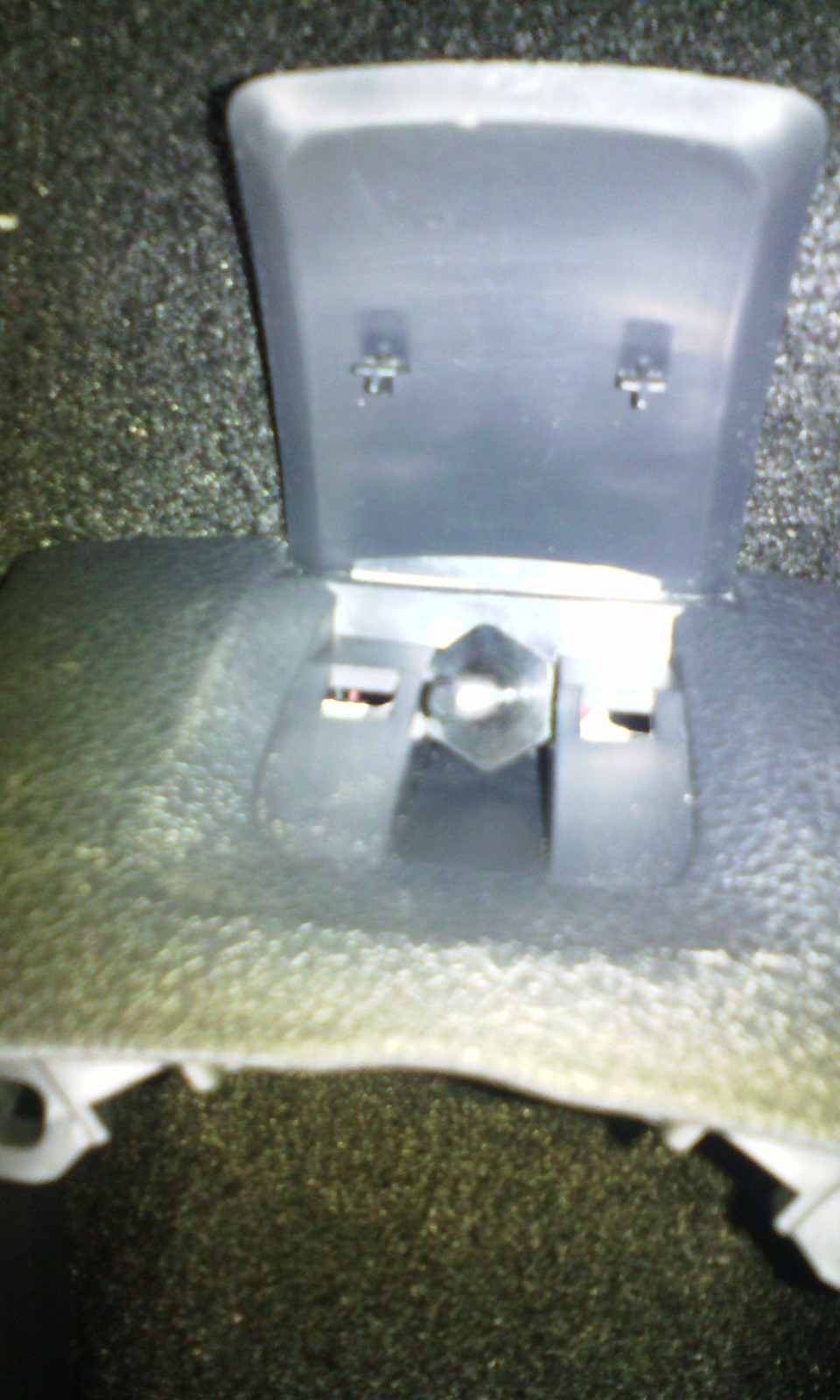

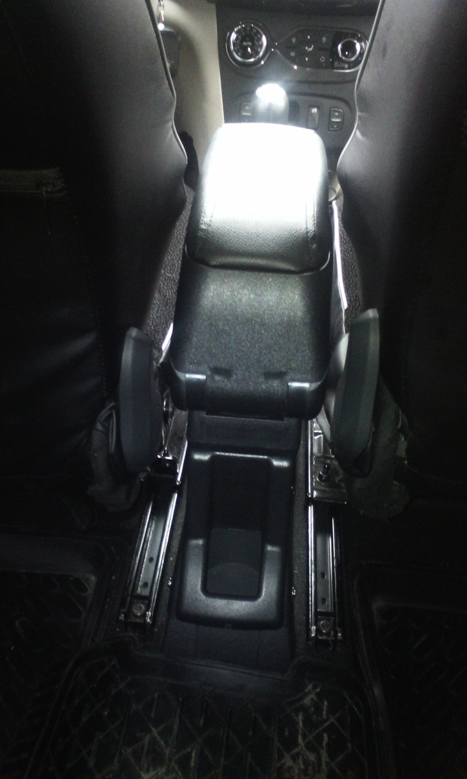

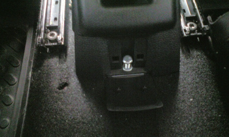

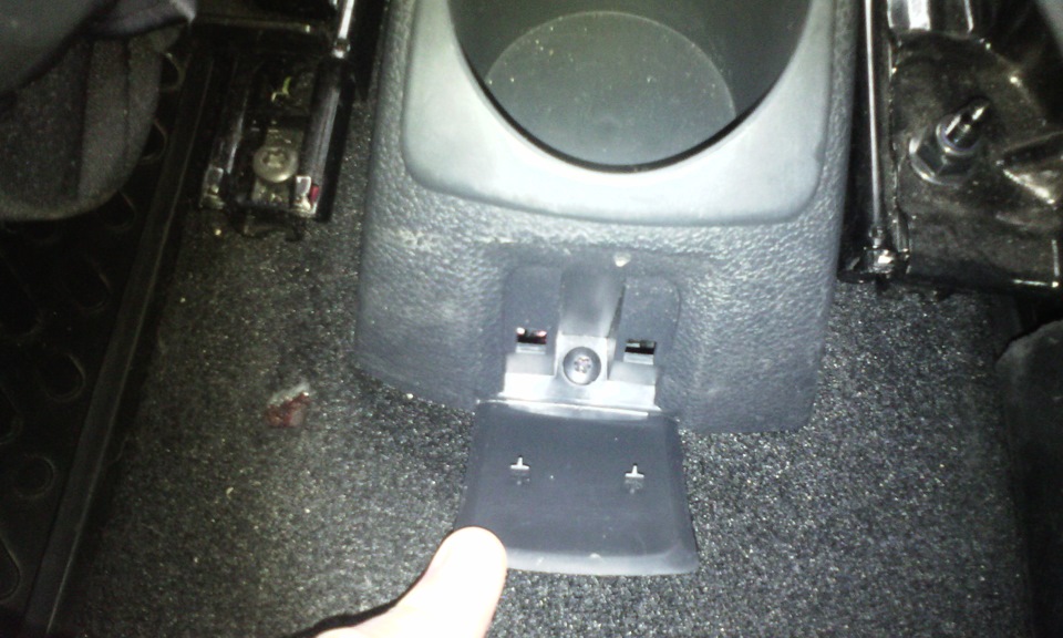

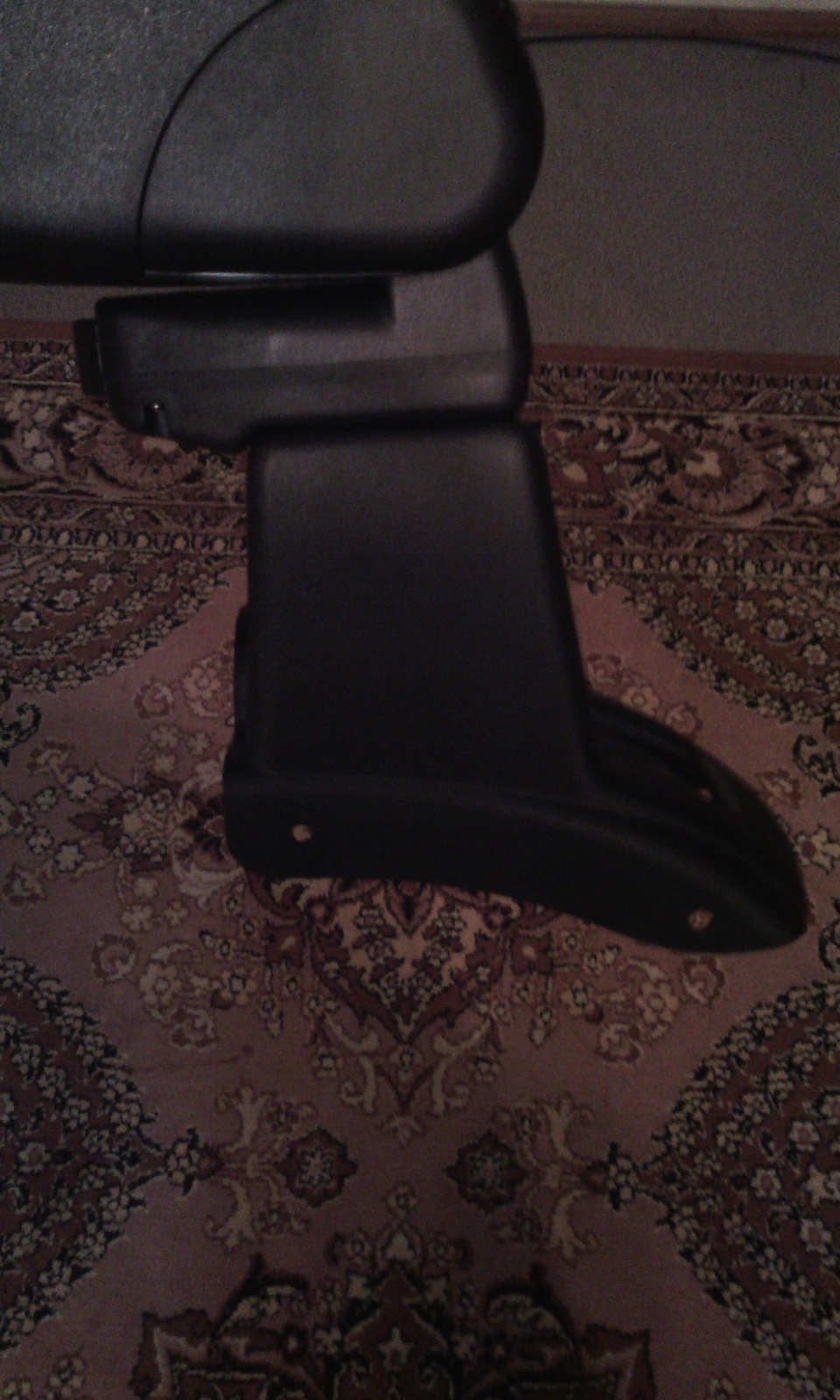

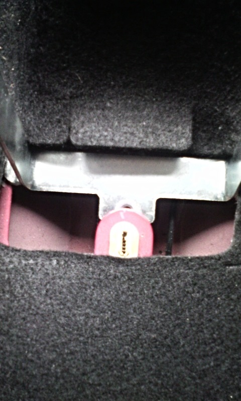

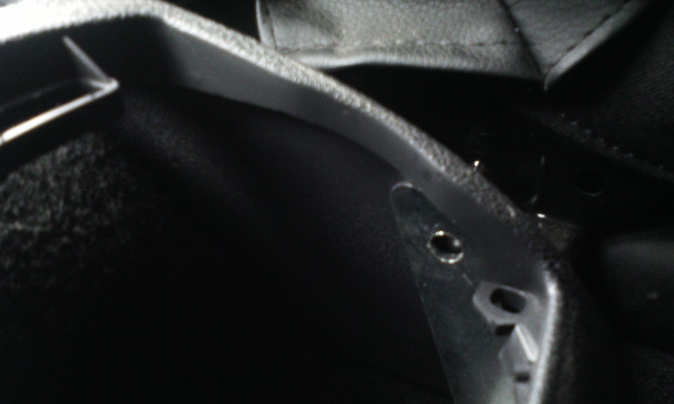

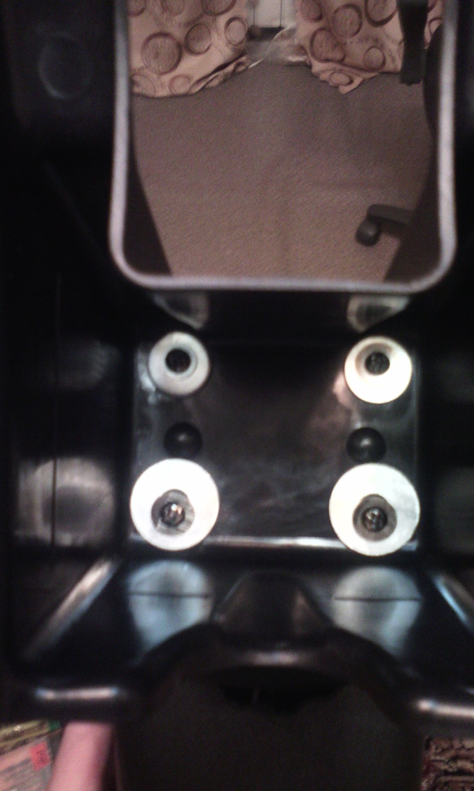

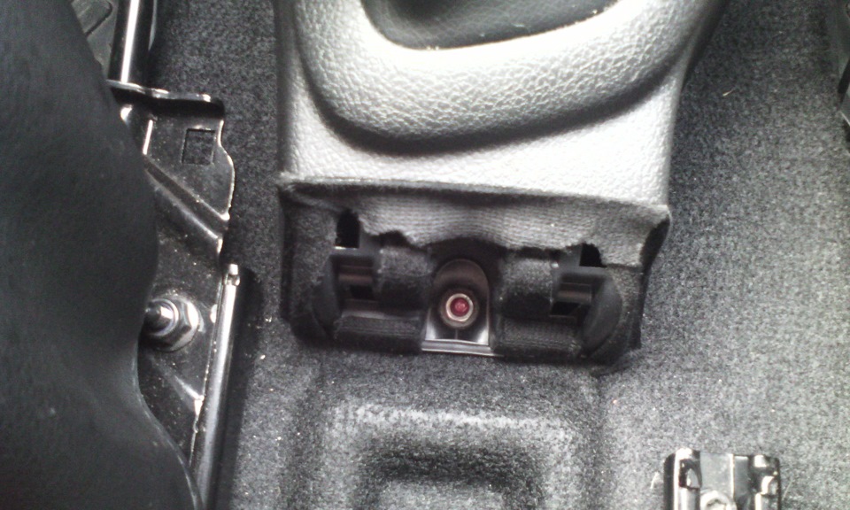

В комплекте сам подлокотник и крепежВроде качество хорошее-за такую цену, внутри обшит какой-то тканьюСнимаем тоннель, головка TORX 20После снятия тоннеля, снимаем бежевую фигнюшку, она нам болешь не пригодится.Примеряем металлический каркас.Одеваем тоннель и все размечаем, кстати из подлокотника вынемаем подстаканник, чтобы все разметить!Кстати, шпилька, которая идёт в комплекте не подходит, так как не влазиет, больно большие грани сделали у гайки.Ее либо обтачивать со всех сторон, либо менять на болт или на другую шпильку.Я поменял на болт 6×20, можно и больше по длине!Прикручивал подлокотник к ножке(будем называть ее так) через большие шайбы, так как родные шайбы очень маленькие и при сильном надавливании на подлокотник-можно все выдрать с мясом (про шайбы узнал, из видео про установку подлокотника)Вот такая конструкция получилась, далее, уже в салоне все прикручиваем по размеченному, ничего сложного в этом нетЗдесь все проклеил антискрипом.Ну вот и результат. Доволен, как слон.

у тебя тоже не совпали крепления?
Совершенно верно, ох и помучался я с ним
у меня тоже, сначала сделал, потом пришлось новые делать!
