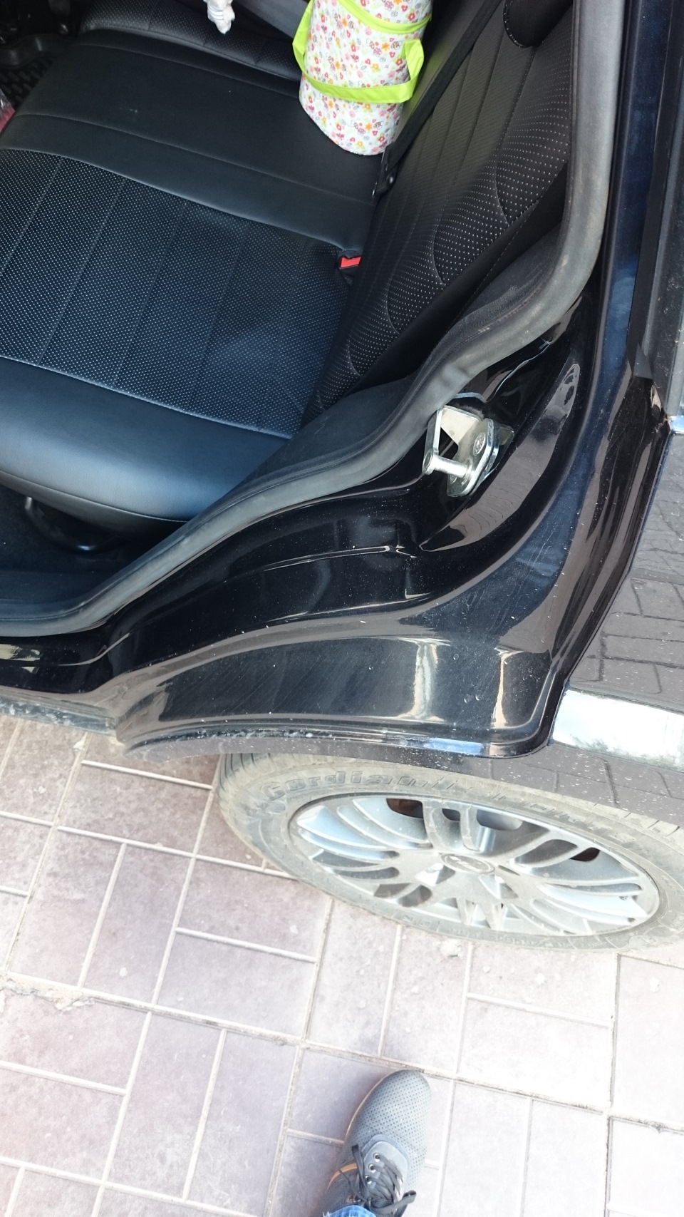

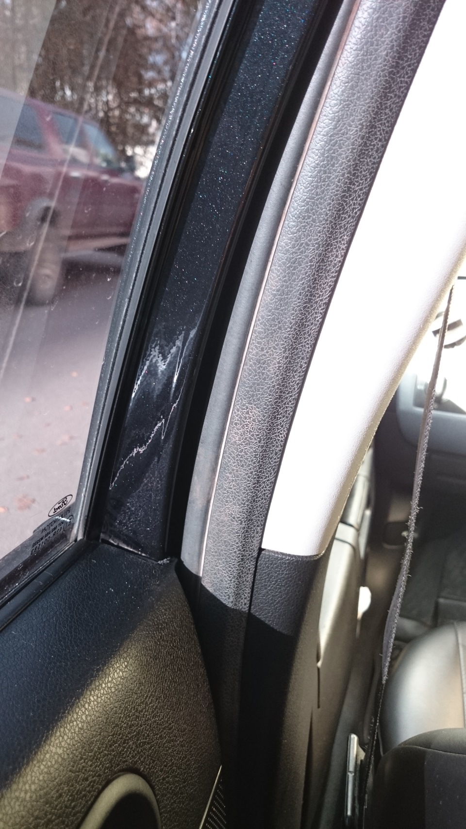

Много кто ставил уплотнители и от тазов и от шнив, газелей и т.д., но меня не устраивает то что некоторые двухтрубные, некоторые не закрывают щель между пластиком и уплотнителем. Решил пойти другой дорожкой-поставив тем самым от Ford Focus. Что я получаю в итоге: двери закрываются так же как передние, никаких усилий, но при этом пропал звук бремчания задних дверей, звук закрытия глухой (+ еще шумка), ну и по поводу щелей их нет, уплотнитель такой же как и оригинальный.
Обошлось мне это удовольствие в 1000 руб. Осталось теперь заменить упоры задней двери, теперь услышал что они грохочат.

что за упоры задней двери? багажника или пассажирские?
Уплотнитель от фокуса вроде
Кода не знаю на разборке брал
Привет. Какой код у них?

По мне, они как и передние на фужике(я переднии и ставил, после теста приоровских).
сама трубка как мне кажется побольше…
Хватает и родной.Другой вопрос, что от фокуса возможно проще найти и больше предложений.
