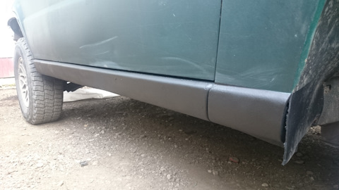

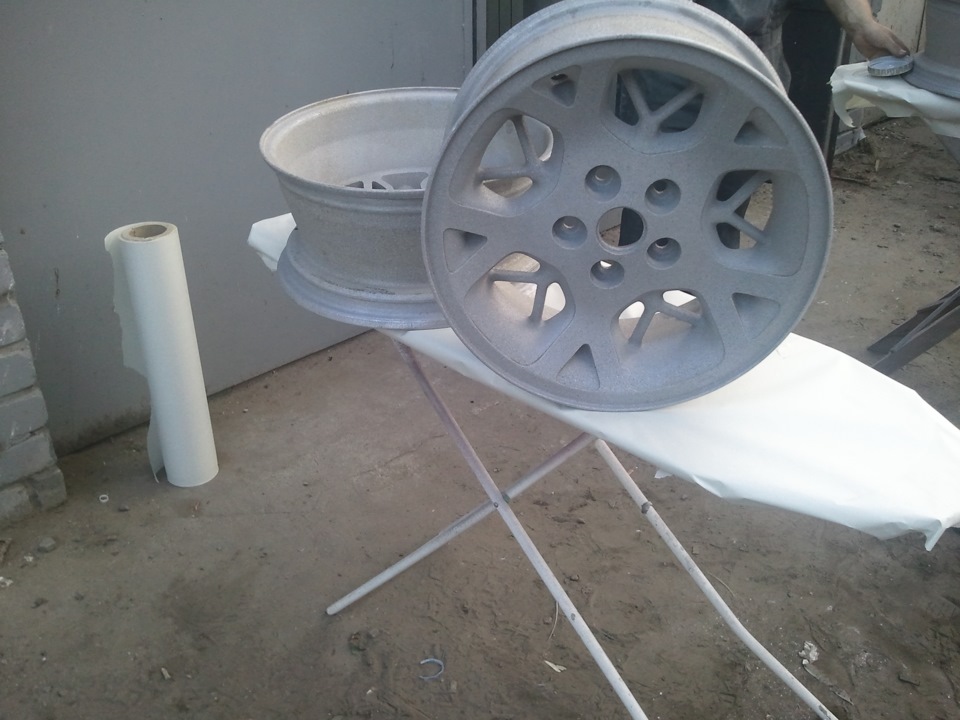

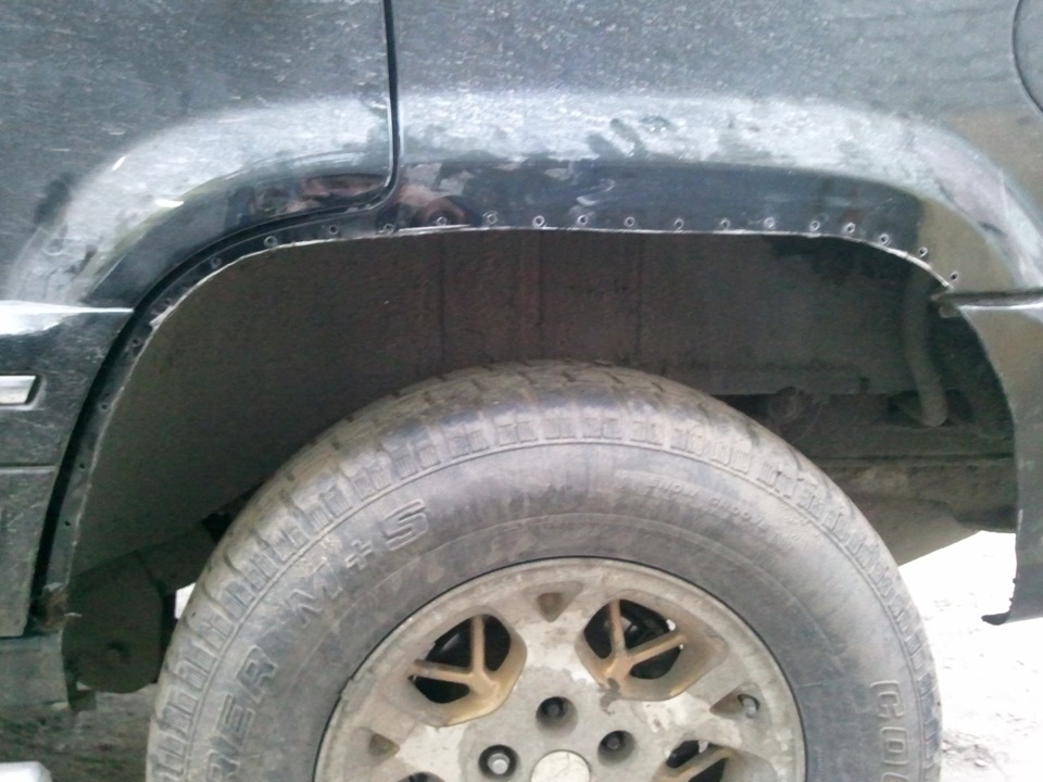

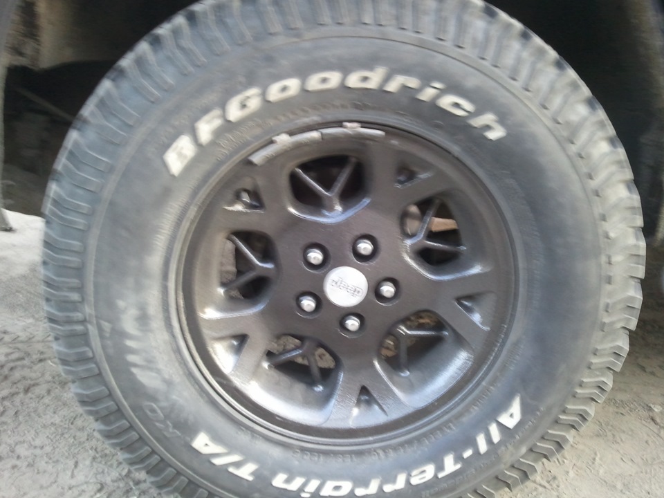

Поставил катки BFGoodrich All-Terrain T/A на 31 дюйм с проставками 35 мм, отпескоструил и покрасил диски, подрезал арки а вроде вид стал посерьезнее)

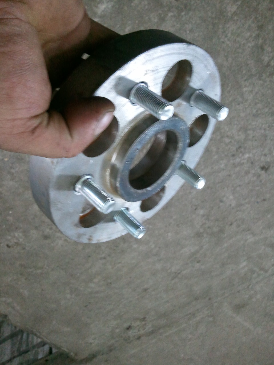

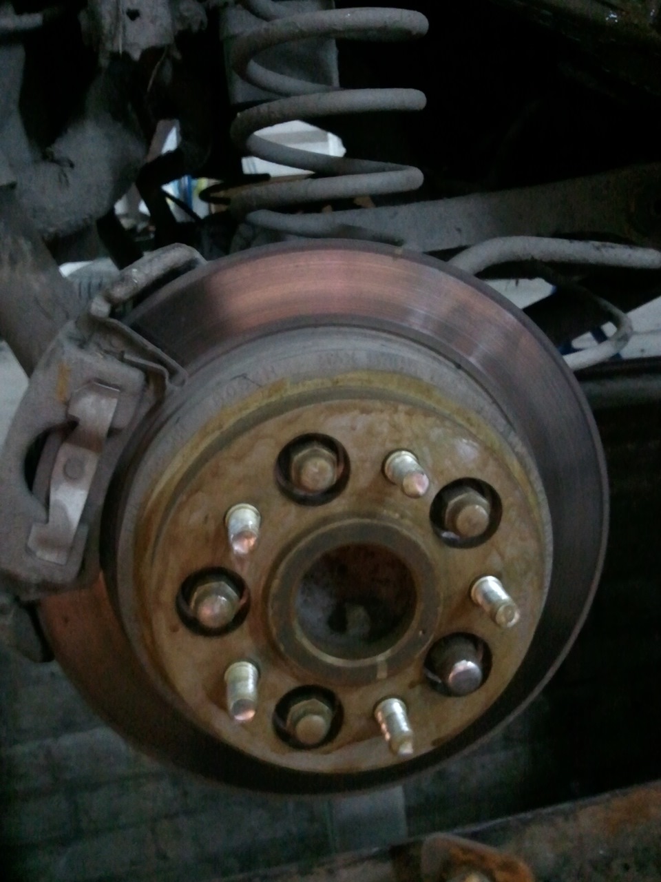

Есть один комплект свободный толщиной 25им.
Мужчины ценник это с комплектом шпилек и гаек я озвучил. Соответственно -500 рублев (зачем его осюда вам вести). Изготавливают из стали г2с кому интересно почитайте про нее. Я стараюсь все из нее делать. Шпильки ставим от нивы задние (они подлиннее), только для меня и друзей изготовили 6 комплектов, нареканий никаких все довольны.толщина до 40мм но я бы не рекомендовал. Такой стали толще 40мм нету и центрующее кольцо придется наваривать. щас у меня стоят 34мм вполне хватает. До этого были 25мм так бы и ездил но крузачевские рычаги стали цеплять в поворотах за колеса.По поводу оплаты в начале 2 рубля за комплект стали потом по готовности токарю еще 2500. если интересно узнаю все завтра
Колёса прям как у меня www.drive2.ru/l/6934465/ Где взял проставки и почём?
