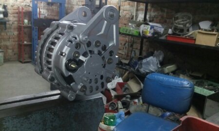

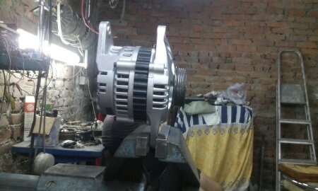

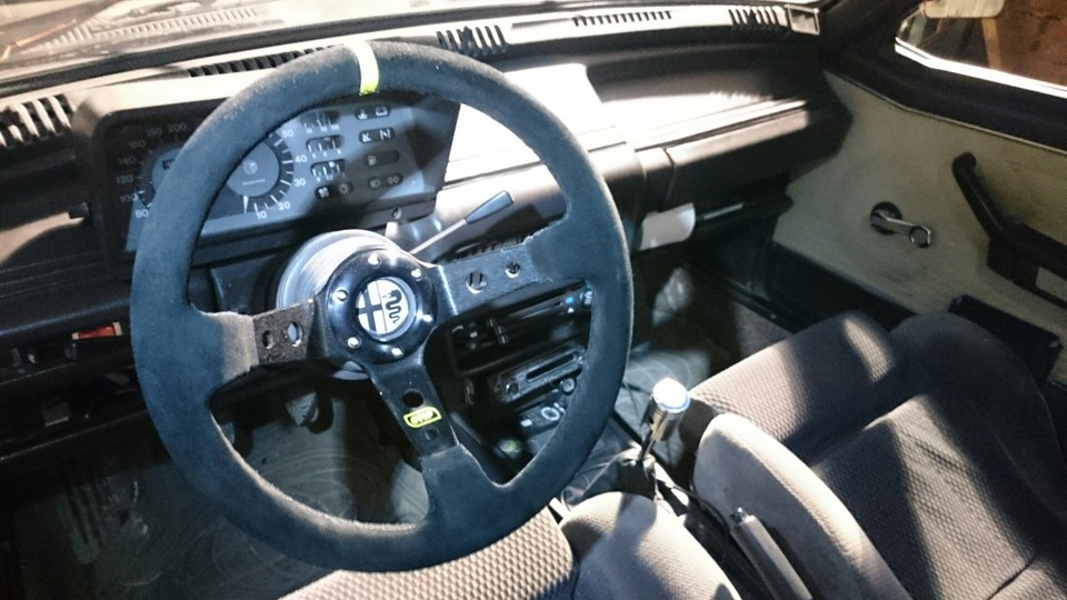

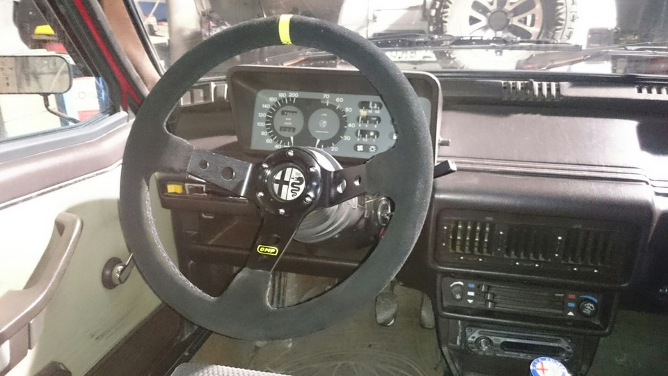

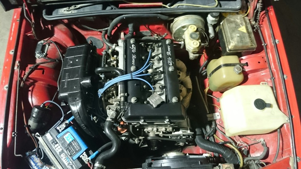

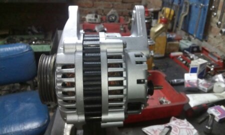

Всем привет! Давненько ничего не писал в бж.Вот выдалась минутка выложить фоток и отписаться.На самом деле времяни нет, много работы, так что по ночам и в обеденное время налаживаем и улучшаем джу .1) установил 32 дифы + жики пожирнее, все отсинхронил и качество по иксУ. расход пока хз, в процессе. (веселей стала!).2)Воевал с геной 2 года меняя все, перепаивая все мосты и диоды что есть. в итоге нафиг выкинул штатный генератор и поставил нисанновский 90а бодряк 14.3в!) все, проблем нет.3)поменял 3 толкателя клапана 4) отпескоструил и покрасил крышку клапанов 5)Заменил трамблер на бесконтактный bosch+крышку тр. 6)рулек омп дрифт. апи-шный руль момо на частичную перетяжку фото думаю тоже скоро будут. Ну и на конец! самая долгожданная посылка за год!)) РекарЫ от опель омега б. все как хотел ))) подогрев, электро лифт. всем добра!)Да, чуть не забыл, отдельное СПАСИБО за сидухи! super25 .

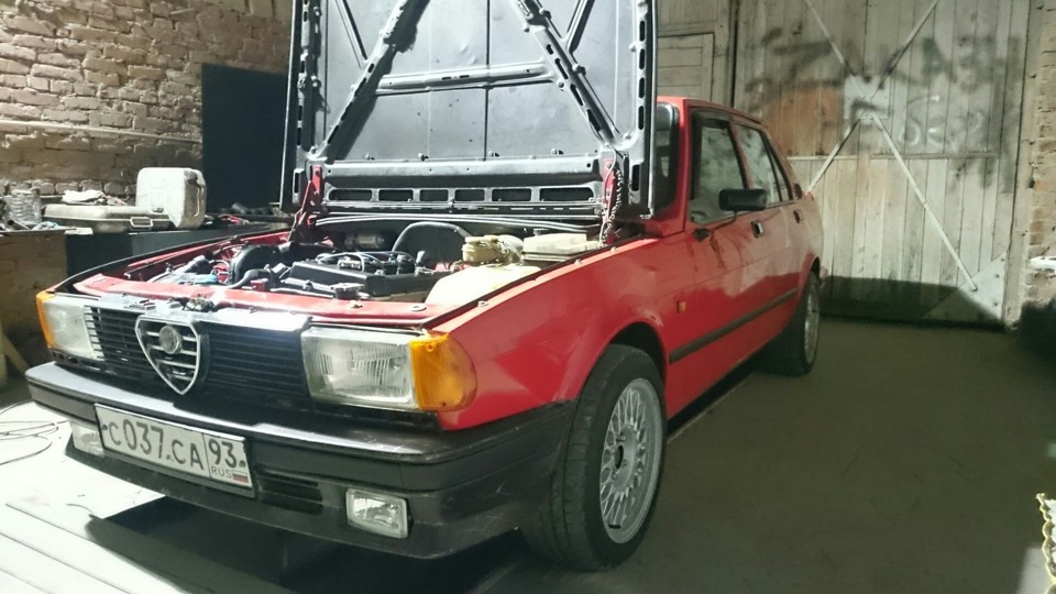

Супер. Понравилось как капот открывается))) пуль где перетягивал?

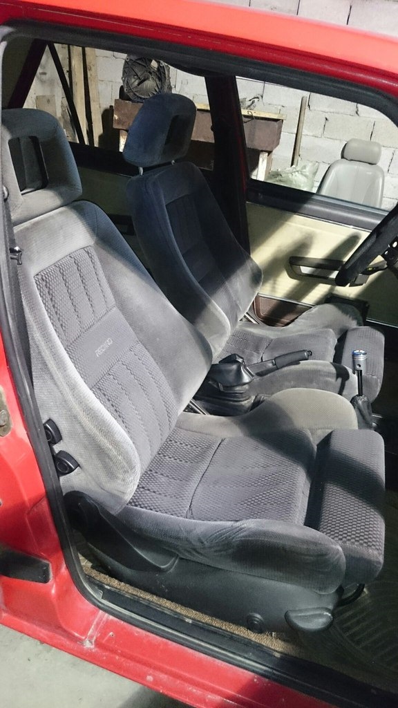

Отлично стулья вписались!
Спасибо Серега 8) за набор с сидухами, даже переходники из нержа я использовал 4 кусочка 2х2 см отрезал и просверлил в двух местах. Салазки по длине тютя в тютю!)))) я счастлив!) подогрев не подключил пока(((не знаю куда кнопки поставить.
Интересные сидухи, главное не промяты и отлично вписались.Поделись!От чего и где нарыл?))
Если я не ошибаюсь с опель омега б .
Сидухи хороши, после альфовских посидел в таких, вылазить непривычно)))
Кстати руль гармонично вписался)))
И приборы ниразу не видел, ну как-то не было мысли искать какие они на Джульках)) Глаза не разбегаются от того что стрелки в разные стороны ползут?)))

Долго и тяжело выбирал через инет что поставить и не ошибся!) по размеру то что надо.
