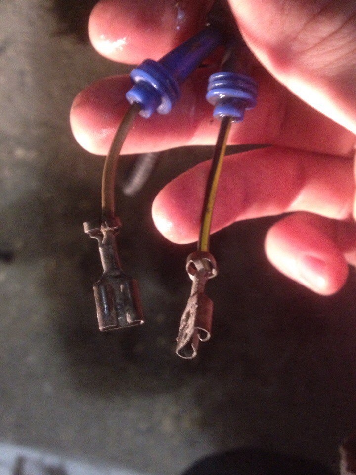

после советов было решено осмотреть подрулевое кольцо, все проблема и была в нем
заменил на другой
Но тут все не закончилось после нажатие на клаксон издавался только тихий писк, чтож пришлось снимать бампер и смотреть что с ними
сняв бампер и сам сигнал понял что из 2-ух работает только один с высоким тоном
Не стал долго думать сьездив в магазин купил сигнал от волги пр-во Россия и стал его колхозить на штатное место
подключение. Коричневый это земля он не нужен т.к земля будет кузов его просто изолируем. Осталься черно-желтый его и подключаем.
я для надежносии не использовал клеммы а просто припаял и за силиконил
и ставим все на место
Собираем бампер и проверяем звук громкий и приятный
осталось только скинуть ошибку подушки и все.
кстати кому нужен родной сигнал только один с высоким тоном отдам бесплатно
цена вопроса
подрулевое кольцо 1000 руб б.у
сигнал от волги 750 руб
