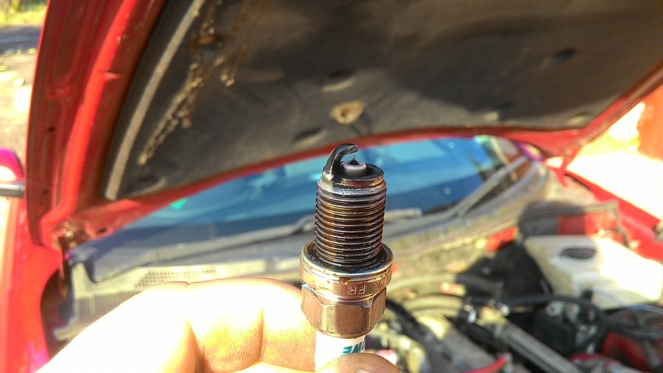

Как понятно из заголовка 3s много кушает и нихрена не едет, на второй 17ые колеса провернуть не может. Вчера кое как объехал аккорда. Короче лажа полная. На данный момент есть вот такие ошибки двигателя:
P0135 O2 SENSOR B1 S1 HEATER MALFUNCTION Нагреватель датчика О2 В1 S1 несправен
P0505 IDLE CONTROL SYSTEM MALFUNCTION Система поддержания холостого хода неисправна
P0110 IAT CIRCUIT MALFUNCTION Неисправность датчика температуры всасываемого воздуха.
Мерили компрессию, в первый раз показало не правильно, наверно что то попало, грязька какая то. Перемерили, во всех цилиндрах одинаковая компрессия. около 11,7.
Свечи в нагаре, что подтверждает перелив топлива.
Будем искать причину в датчиках и в проводке. Раз компрессия оказалось норм, то остается тока электрика.

По ошибке подогрев первой лямбды умер — лямбда под замену.

Начни с замены лямбды, насколько помню, на 3s она вообще одна, вторая — не лямбда, а термодатчик.

Все фигня, померили еще раз, нормальная компрессия, в первый раз видать соринка попала. Померили 3 раза для верности.
Получается во всех цилиндрах одинаковая компр-ия.
Да, во всех около 11,7.
Значит копай в другом месте, эта компр. норма для такого пробега.
