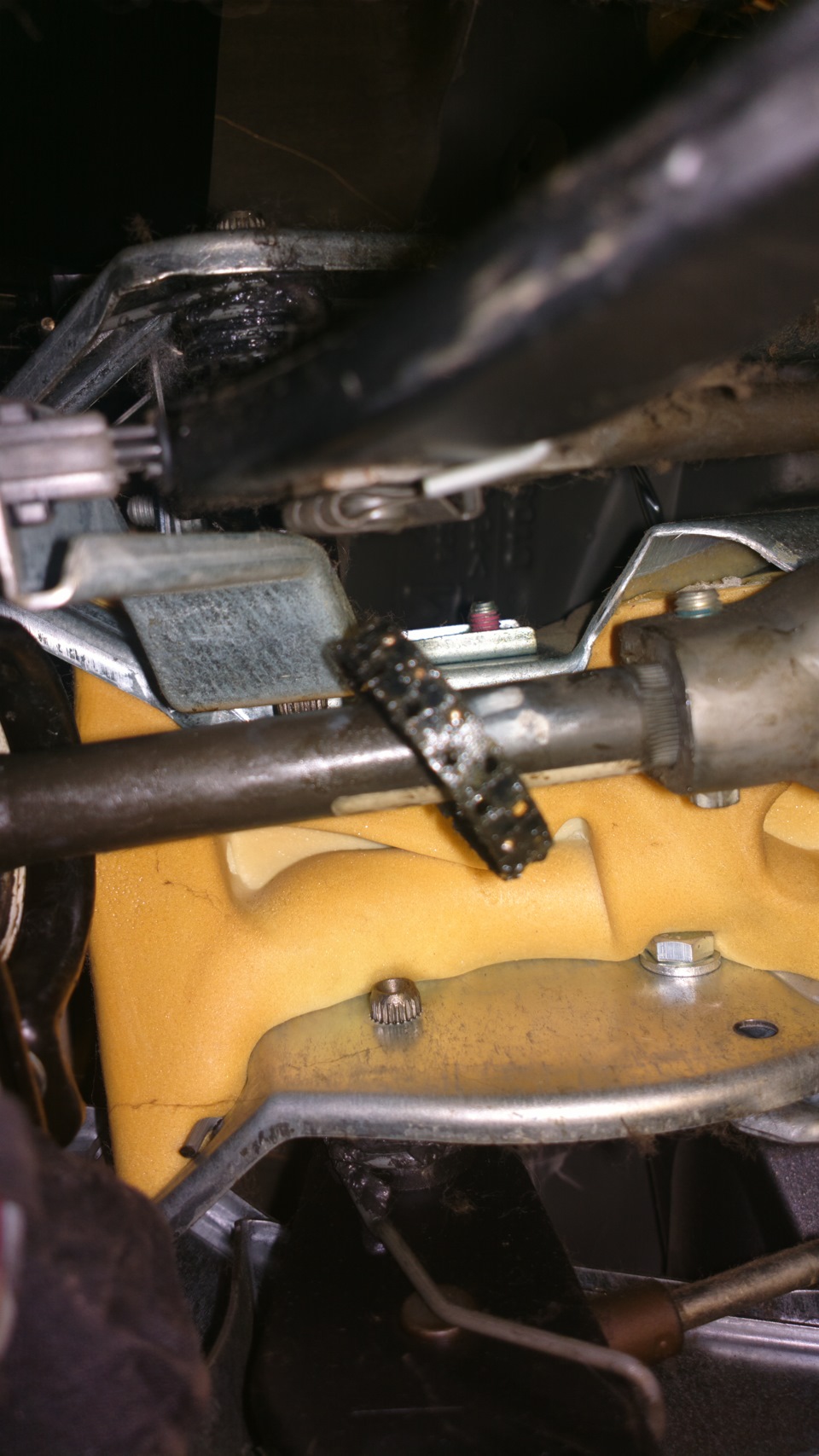

Подскажите, кто сталкивался.Пришел черёд и подшипнику кардана рулевого.Ни много покрутил руль без гидроусилителя и вот на тебе!что то развалилось.Руль стал сильно болтаться… Полез смотреть и картина такая как фото, вот только не знаю как менять или в сборе идёт этот подшипник или отдельно.Посмотрел бу в сборе цена не дорогая, но такая ли она будет как у меня.Руль без регулировки.Пока ни чего не разбирал.Может кто делал такую процедуру посоветуйте как ремонтировть, снять…

Купил б/у колонку в сборе, предварительно померив посадочные размеры (диаметры). Из купленной достал подшипник, поставил в свою колонку. Все гут. Не искал такой-же подшипник, т.к. он шел под замену у официалов (конструктивная недоработка Опеля). Покури, если интересно, форумы на эту (довольно распространенную) тему на опелевских форумах.
ИМХО: это не подшипник, а пародия на подшипник, т.к. в таком узле, как рулевая колонка, он испытывает ударно-вибрационные нагрузки; его конструкция — не для этого узла.
Вот он мне тоже не понравился вроде похож на подшипник в то же время и не очень.Вот только не знаю как заказать колонку, любая без регулеровки подойдёт или свою вытаскивать и смотреть на ней номер? и брать такую же.По вину что то много вариантов выдаёт, вроде деталь такая не особо замудрённая
Я достал свою колонку:
— снимаем эйр-бэг, открутив предварительно 2 винта под торкс, отсоединяем разъемы;
— снимаем руль (нужна спец голова для болта крепления);
— откручиваем 2 болта крепления обоймы(белый цилиндр) колонки;
— откручиваем болт крепления щлицевого соединения.
Покачивая всю колонку достаем ее на себя.
И с колонкой в руках поехал на разборку (имея в кармане штангенциркуль).

Номер на нем написан, заказал у представителя, за 2200 по старым ценам, поставил и катаюсь

У меня точно такая же ситуация, но у меня руль с регулировкой сказали что надо менять всё, отдельно подшипник не возможно идеально заменить.
