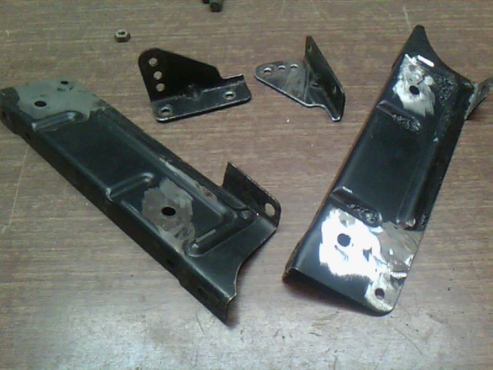

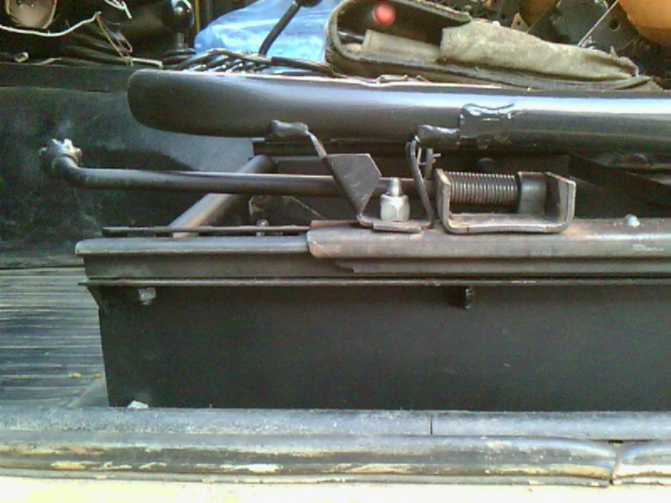

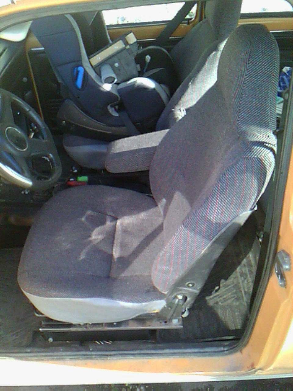

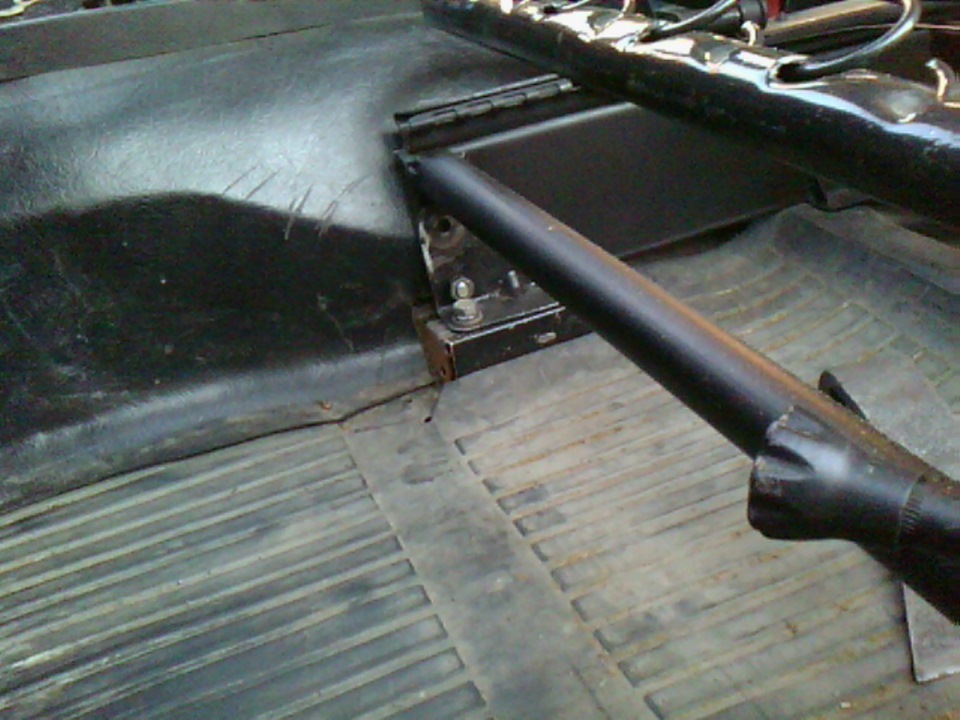

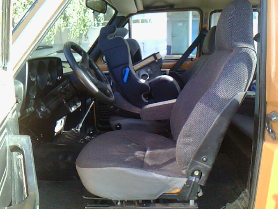

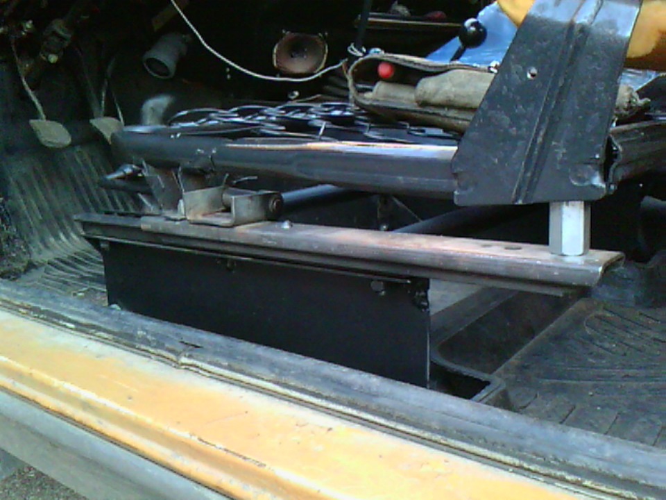

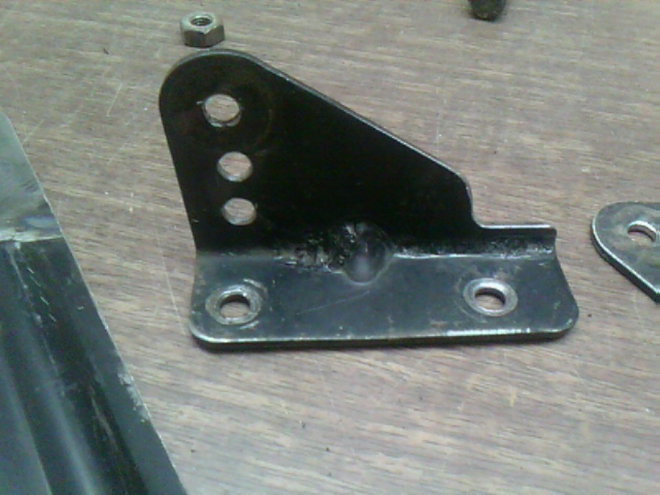

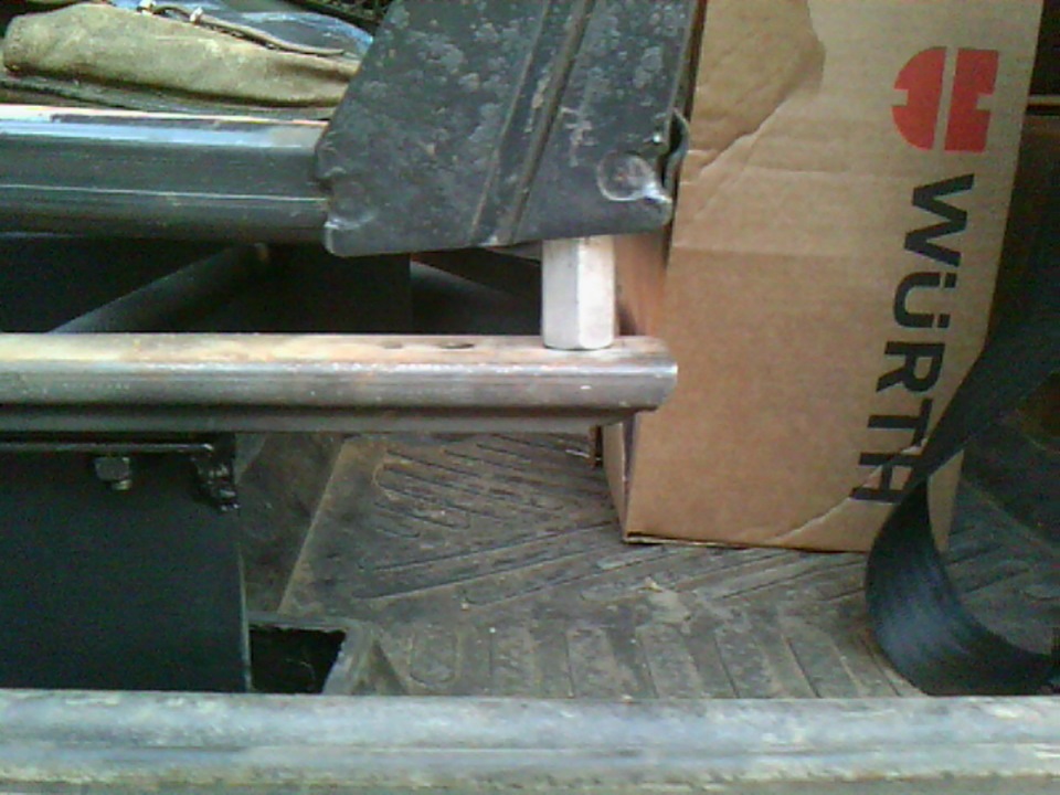

Вот летом заменил кресла на масквичёвские. Поставил левое на правое, правое на левое, что бы барашки регулировки спинок кресел были внутри между креслами. Установил вил и родные подлокотники москвича на оба кресла, как раз влезли ! Маргоновские кресла шире и удобней, (классических) с матерчатой обивкой и боковой поддержкой. Единственный минус скрепят, :) пружины в сидушке. Кресла остались откидными. Подрамники пришлось изготавливать новые с использованием частей старых. Маргон есть маргон зато дёшево и ещё раз дёшево, почти бесплатно! Задавайте вопросы кому, что интересно, постараюсь ответить.

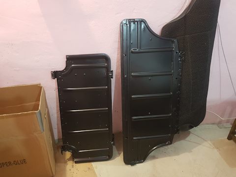

А куда дели старые кресла? Я бы купил обшивку и поролон, если они живы?
В утилизацию ушли, жалко
