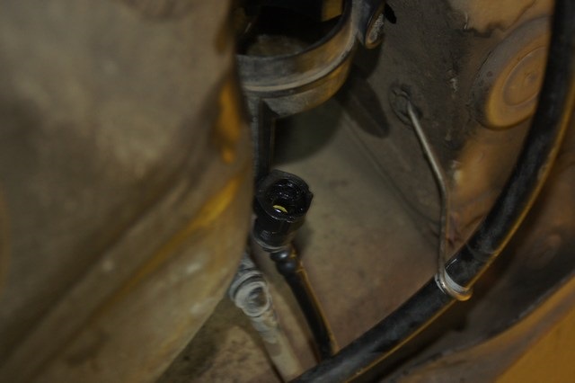

Всем привет.Пробег моего авто составил 60т.км, стало стыдно перед джетой, что я еще не разу не заменил топливный фильтр (на самом деле все было под контролем, и замена в этот пробег осознана, так как раньше в моем случае небыло необходимости это делать) все таки пришла пора заменить топливный фильтр.

Имено по первой причине, я решил заменить топл.ф. сам, так как, тут были записи о том, как сервисмены из ОД умудряются поломать фиксаторы зажимов, которые одеваются на фильтр, особенно тот, что стоит на выходе.Экономическая часть в этой процедуре не очень важна, у ОД работы по замене т.ф стоят всего 480 р.(ОД триумф, г.Белгород)
И так начну. Фильтр я осознано брал Оривский, так как, тоже видел записи, про проблемы при установке аналогов, в виде тресков, тарахтения и т.д и т.п. У ОД этот т.ф.стоит 2300 я брал у альтернативных продавцев за 1800.Сам фильтр сделан в китае, как и родной.На нем два номера, один большими цифрами, другой мелкими под штрихкодом, оба номера правильные, почему два разных? я х.з, на родном все точно также.Давление которое он держит 6.6 бар.
Для замены.конечно лучше всего наличие смотровой ямы или подьемника, но можно поизголявшись заменить при помощи высокозадраной задней части, домкратом.Первым делом, надо сбросить давление в системе, иначе будет очень трудно снять штуцера с фильтра.Для этого вытаскиваем из блока предохранителей, предохранитель который отвечает за насос, от года выпуска, можетбыть разница по номерам.Вообщем я вытащил №36-30А и №47-15А так как точно не разобрался какой из них у меня на насос.После этого пробуем завести авто, она должна пару раз крутнуть стартером, и не заведясь потухнуть, нам как раз это и надо, все давление сброшено.Затем отчищаем щеткой (можно зубной) три штуцера которые пододят к фильтру.Для удобства сьема, брызгаем на них слегка ВДэшкой.Первым снимаем цетральный штуцер с синим фиксатором.Ничего, ничем не КОВЫРЯЕМ, просто нажимаем ногтем на него, жмать надо с усилием, и одновремено снимаем штуцер с фильтра, затем тем же способом, штуцер который рядом с ним.После этого фигурной отверткой откручеваем саморез, , который держит пластиковый хомут.Вытаскиваем фильтр из хомута и после этого прокрутив немного, последний выходной штуцер, видим на нем выпуклый фиксатор сверху, так же как и с первыми двумя, жмем на него, тут просто пальцем, и так же одновремено снимаем.Все работа по снятию, проделана, ставим все так же, только в обратном порядке.
Вставляем на место предохранители, заводим, на всякий случай смотрим на фильтр при работающем двигле, на предмет подтеканий, если все в норме, то работа закончена.Все душа спокойна, теперь джетка снова кушает тщательно отфильтрованый бенз.
Делать это лучше в тепле, так как трубки и штуцера все пластиковые, на морозе есть шанс, что нибудь сломать.Если с правильным подходом, то по времени займет минут 15-20.Из инструментов-фигурная отвертка, ВД-40, перчатки с прорезиниными пальцами, в них удобней нажимать на фиксатры, можно тонкую деревяную реечку для нажатия ей, фиксаторов, при отсутсвии ямы, подьемника, домкрат, желательно подкатной.
Всем удачи, и не жалейти фильтров для своих авто, при нашем бензе, я думаю этот регламент обязателен.На моем примере, видно, что даже ставя Оривский фильтр не у ОД а самому, можно сэкономить одну тысячу рублей (в Москве работа стоит уже 720р), и самое главное, быть увереным в проделаной замене, топливного фильтра, и точно знать, что так часто некомпетентыне работники сервисов, ни чего там не сломали, как обычно.

Подскажи где искать под машиной этот фильтр ?)
В низу на днище возле начала арки заднего правого колеса, он прикрыт пластиковой крышкой.
