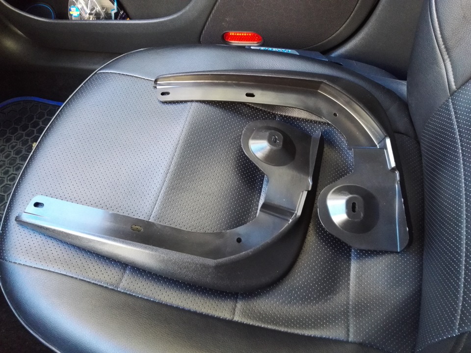

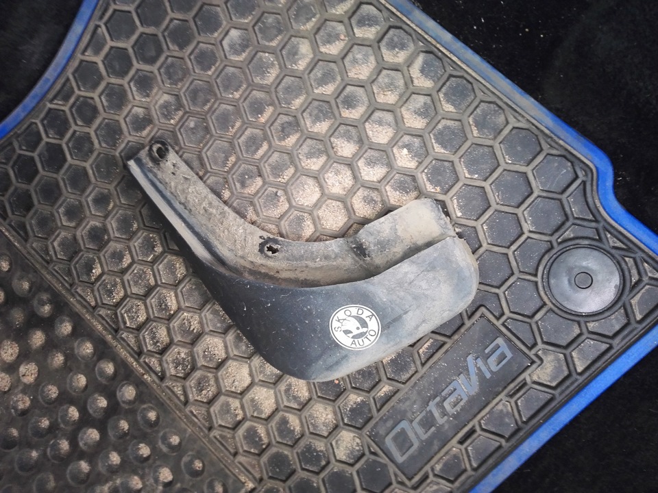

И снова китайская хрентотень — брызговики с логотипом Шкоды. На левом пороге они проковыряли нехилую дыру в ЛКП, что еще раз подчеркивает низкое качество покраски / материалов. А на правом — малюсенькую дырочку. В отличии от накладок на пороги, брызровики, хоть усрись, неправильно не прикрутишь.
Я купил оригинальные брызговики KEA600002A за 783 руб., и минут за 10 поменял.
Заранее извиняюсь за грязный кузов. Вчера мыть было лень, да и моросил дождь. За то сегодня мыл аж два раза.
Он дежется на 2 саморезах.
Он дежется на 4 саморезах.
Они реально разные.
Это оригинал:
А это Китай:
Самый прикол в том, что, когда я покупал китайские брызговики, никакого кроилова в голове не было. Просто, мне показались прикольными брызговики с логотипом Шкоды. Задние у меня были, поэтому китайские назад не ставил. Они где-то валяются. А передние поставил, и спустя два с лишним года, то бишь сейчас, поменял.

Возможно у китайских форма не совсем правильная. Кстати что это за коврики?

это не проблема китая, просто во время движения все равно брызговик движется, вибрирует и натирает краску, я бы рекомендовал под места прилегания брызговика к ЛКП наклеить защитную пленку.
Спасибо за мысль. Дилер тоже советовал что-нибудь наклеить. У меня даже когда-то кусочек такой плёнки был. Наверно уже сплыл. Всё же, форма брызговиков другая. Это тоже имеет значение.
