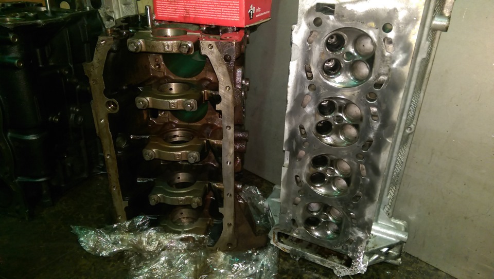

Нахрен мне эти стоки, постоянно вижу как они сыпятся… Есть пару вариантов удачных, но у меня кованные поршни под 9-5 поршни, и все это дело на много легче чем 9000 поршни и шатуны… Ну и 2 бара не дуют в них, не видел удачных проектов с 9000 поршнями и 2 бара и выше…
Конечно, даже на стоке, если что то не исправно. Ну и если хочешь снять максимум то пару раз точно надо нащупать детон, а потом идти обратно по настройке… а так ездить "безапасно" это не мое.
Все эти танцы полная фигня, в описание воснеров висеко и же пишут четко, что под например те которые у меня были поршни 90.5 надо четко блок точить 90.5 а все остальное предусмотрено производителем. Так и с Висеко написано что надо 91мм, если хочется поиграть с зазорами в зависимости от типа условий то это только для колец…
Что чего? На каждой коробке написано что и как, и если ты берешь поршни с цифрами 90.5 или 91 то это уже значит что поршни меньшего диаметра с соблюдением всех зазоров. Играть можно только с зазорами колец. Или что ты мне хочешь сказать?
На коробке может быть всё что угодно написано быть, надо смотреть наминал, класс поршня, мерить его, и только потом руководствуясь рекомендациями проихводителя делать тепловой зазор, как то так
Поверь я знаю как это делается, вот смотри, в номинале 90мм, по твоему что если ты покупаешь поршни с наименованием 90мм и то что они рассчитаны в номинал надо еще мерить? Вот как раз все эти наши замерщики потом имеют проблемы. Мне еще надо свои померить цилиндры, уверен что их точили не правильно
Когда ты их ищешь в каталоге прописано 90.5, это такие у меня стоят сейчас. Не удивлюсь что наши российские специалисты которые мне точили блок прибавили 0.07 к 90.5… Ибо с идеальными стенками цилиндрами и живыми маслосъемниками литр на тыщу считаю большим расходом
В комплекте восснера есть инструкция где черным по белому написано про эти 0.07 Сейчас уже не вспомню точно но помоему они уже учли эти 0.07 . Когда протачивал блок под восснер показывал инструкцию в Механике и исходя из этого точили!Пока полет нормальный

почему не поставить поршень от 9000 ?
детоном у всех проламывает ?
Поршней не забудь дождаться, прежде чем точить. :) Кстати, зазор какой висеко рекомендует?
Чего? Четко ни когда не точится, тепловой зазор должен быть
adik68
img36.staticclassifieds.c…rbo-kute-nowe-osobowe.jpg чтоб не было вопросов
Ну вот они уже 90,43 мм зазор 7 соток
