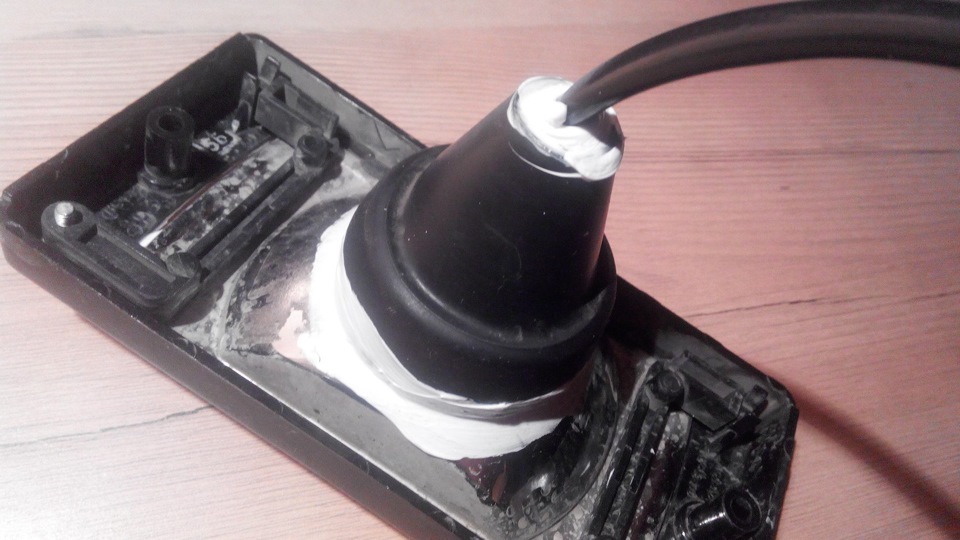

Купил новые "туманки" в середине августа, недавно смотрю — в них конденсат. Пришлось снимать и промазывать герметиком. Сейчас нормально, влагу держат!
В том то и дело, что после герметизации там начинает влага собираться и отражатель гнить начинает
Тоже делал так, толку особого не было если честно.Надо вентиляцию делать.Я делал из трубочек пластиковых и направлял вниз.после этого на протяжении 2 лет не появлялся конденсат, в любую погоду.
