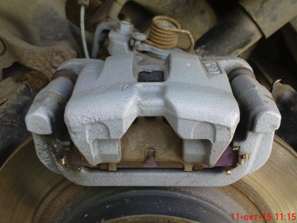

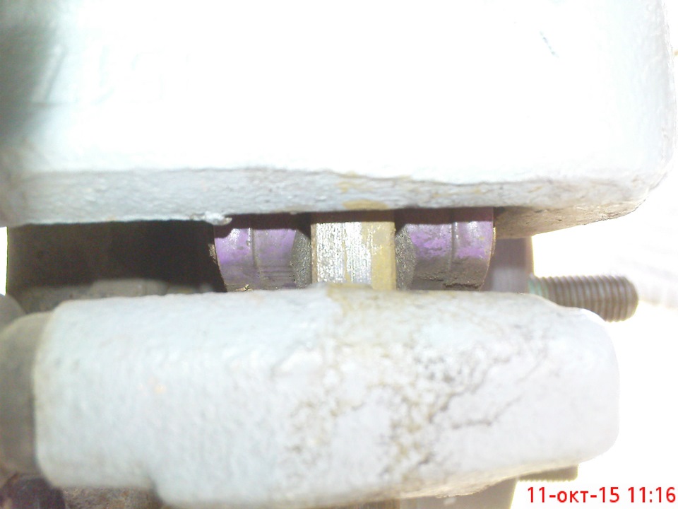

ставлю липучку, диагностирую тормоза и тут на тебе! колодка стёрлась. как только их заменил, а заменил их все в круг, то одна сторона сзади сильно пылила на диск. решил что притирается. сегодня разобрал, поменял местами с внутренней. пальцы смазаны, двигаются идеально, не клинят на всех суппортах. и всё же от чего такое происходит? смазывал вот этим www.drive2.ru/l/7425384/

Эти резинки есть в ремкомпл на задние тормоза, на передние направл в оригинальном ремкоплекте этих резинок нет- тут или заказать аналог Frenkit или взять направляющие они идут уже с резинками (это только перед, назад продаются почему то без резинок), номерки все есть на моей странице

Я про нее и пишу, резинка на ней вроде как разбухла, и в данный момент направляющ работает как насос- в одну сторону движется а на сжатие не может воздух не уходит из за разбухания. Рекомендовал бы к замене резинку эту
теперь я понял. обязательно заменю. только у меня вроде все такие. не совсем нормальные. я на это обратил внимание при ремонте, но не придал значения.
ты свои направляющие видел?! резинка разбухла — менять! клинит, у меня также было впереди, заменил все на всякий случай и мазал мс1630, почитай если хочешь у меня есть тема такая
направляющая на фото рядом с колодками. и всё же, если дело в них или в резинках, то больше сотрётся внутренняя. а здесь наоборот.

Если клинят направляющие- изнашивается внутренняя колодка. Если клинит внутренняя колодка- изнашивается внешняя. У тебя, видимо, внутренняя колодка подклинивала немного.
зазор компенсируется прижимными пластинами. вставляются колодки легко без каких- либо сопротивлений не считая давления пластин. большое спасибо за совет.
я не имею огромного опыта механика, но мне кажется для нашей машины это нормально, т.к.
поршень только с одной стороны + плавающая скоба, полностью одинакового износа наверное и не будет, чистка и смазка направляющих должна улучшить ситуацию
почистил, смазал 6ткм назад, но при условии плавающей скобы износ должен быть одинаков. другого быть не может. 3 колеса хорошо, а этом попадос.
попробуй почистить в этом суппорте сами места куда вставляются и где ходят колодки, и потом смаж и торцы колодок смаж

тогда не знаю. сам в ступоре. почему только одна колодка из 8шт стёрлась?
направляющие подзакисли. разработать и смазать.
направляшки в идеале. на фото возле колодок лежит одна. все суппорта шевелятся, ни одного закисшего. 6ткм назад проводил САМ полную ревизию тормозам.
У меня тоже всегда изнашивается больше внутренняя. Походу это нормально.
а у меня внешняя и только на одном суппорте. вобщем надо покумекать.
