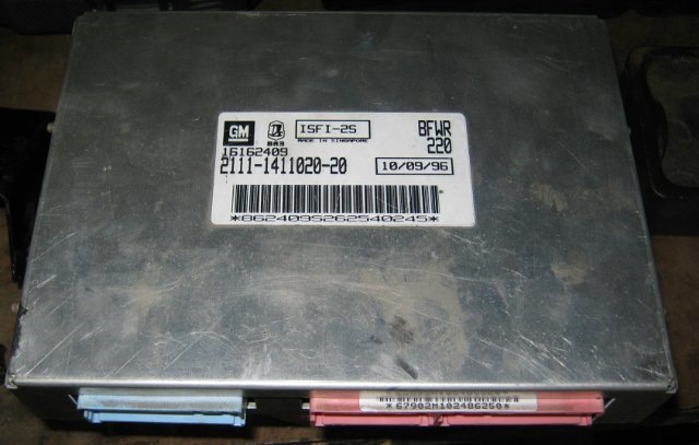

Вот выкладываю номера кодов и их описание для GM ISFI-2S — мозгов.
Номер кода описание

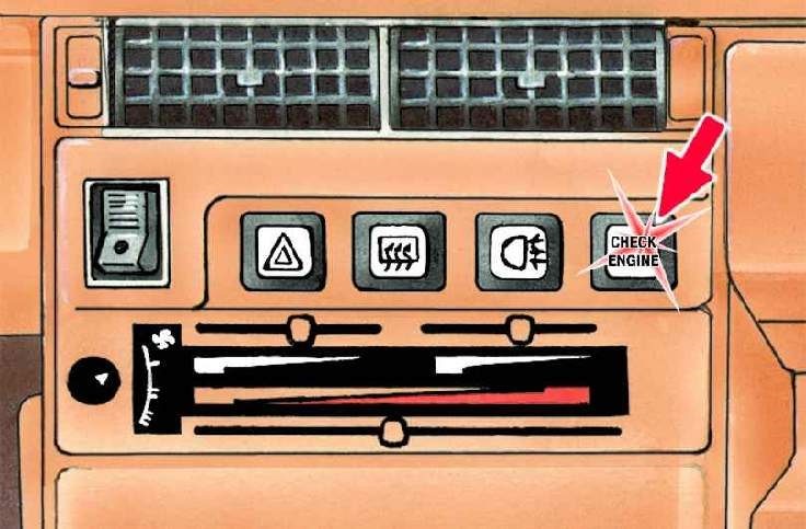

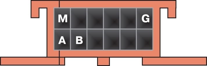

Для связи с ЭБУ служит колодка диагностики. Колодка диагностики расположена на автомобиле ваз 2108, ваз 2109, ваз 21099 под панелью приборов с правой стороны рядом с ЭБУ. Коды неисправностей автомобиля, хранящиеся в памяти ЭБУ, могут быть прочитаны специальным диагностическим прибором или подсчетом числа вспышек лампы «CHECK ENGINE». Для считывания кодов неисправностей лампой необходимо соединить перемычкой с «массой» контакт В колодки диагностики с контактом А, который соединен с «массой» двигателя.
Маркировка контактов колодки диагностики ваз 2108, ваз 2109, ваз 21099
А — контакт, соединенный с «массой»; В — диагностический контакт для подачи сигнала на ЭБУ; G — контакт управления электробензонасосом; М — контакт выдачи информации (канал последовательных данных)
Когда контакты А и В будут соединены, поверните на автомобиле ключ в выключателе зажигания в положение I (зажигание), при этом двигатель работать не должен. В этих условиях лампа «CHECK ENGINE» должна вспышками высветить три раза подряд код «12».Это должно происходить в таком порядке: вспышка, пауза (1-2 сек), вспышка, вспышка — длинная пауза (2-3 сек) и так еще два раза.
Код «12» говорит о том, что работает система самодиагностики, если код"12" не работает значит, неисправна сама система ЭБУ. После высвечивания кода «12» лампа «CHECK ENGINE» три раза высвечивает коды неисправностей, если они существуют, или просто продолжает высвечивать код «12», если кодов неисправностей нет. Если в памяти ЭБУ хранится более одного кода неисправностей, каждый из них высвечивается трижды.
ПРЕДУПРЕЖДЕНИЕ
По окончании диагностики разрешается размыкать контакты А и В колодки диагностики через 10 сек после выключения на автомобиле ваз 2108, ваз 2109, ваз 21099 зажигания.

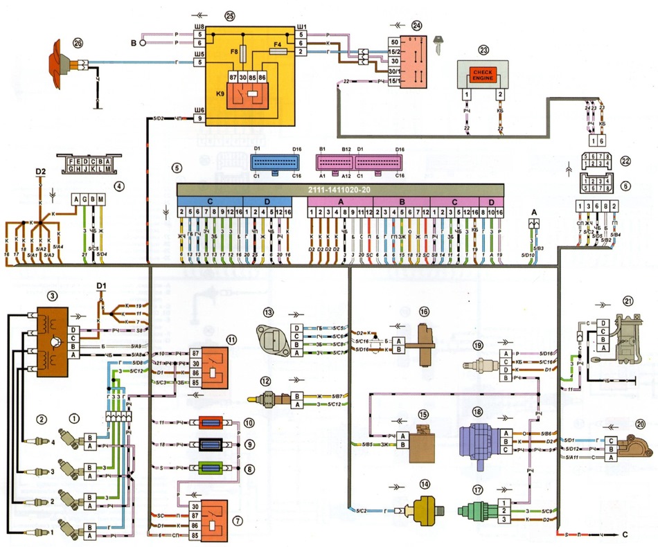

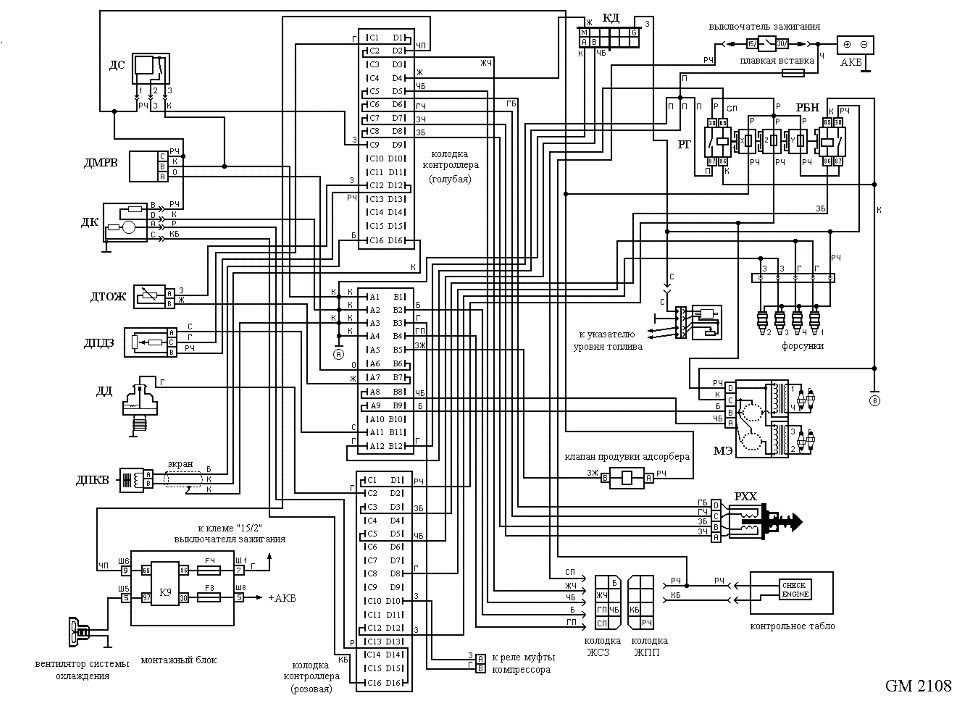

Схема электрических соединений ЭСУД ЕВРО-2 GM ВАЗ-2108, 2109 с двигателем 2111
1- форсунки;
2- свечи зажигания;
3- модуль зажигания;
4- колодка диагностики;
5- контроллер;
6- колодка, присоединяемая к жгуту панели приборов;
7- главное реле;
8- предохранитель цепи питания контроллера и модуля зажигания;
9- предохранитель цепи питания датчика скорости и датчика массового расхода воздуха;
10- предохранитель цепи питания электробензонасоса;
11- реле электробензонасоса;
12- датчик температуры охлаждающей жидкости;
13- регулятор холостого хода;
14- датчик детонации;
15- электромагнитный клапан продувки адсорбера;
16- датчик положения коленчатого вала;
17- датчик скорости;
18- датчик массового расхода воздуха;
19- датчик кислорода;
20- датчик положения дроссельной заслонки;
21- электробензонасос с датчиком уровня топлива;
22- колодка, присоединяемая к жгуту системы зажигания;
23- контрольное табло;
24- выключатель зажигания;
25- монтажный блок;
26- электровентилятор системы охлаждения;
А — колодка, присоединяемая к жгуту кондиционера; В — к клемме "В+" генератора; С — к клемме "+" аккумуляторной батареи D1, D2 — точки заземления;
еще электрическая схема:

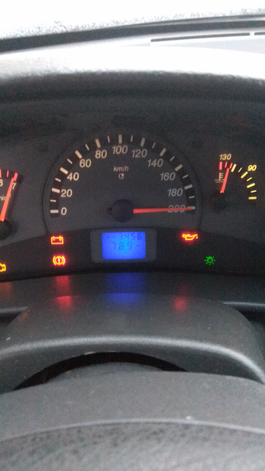

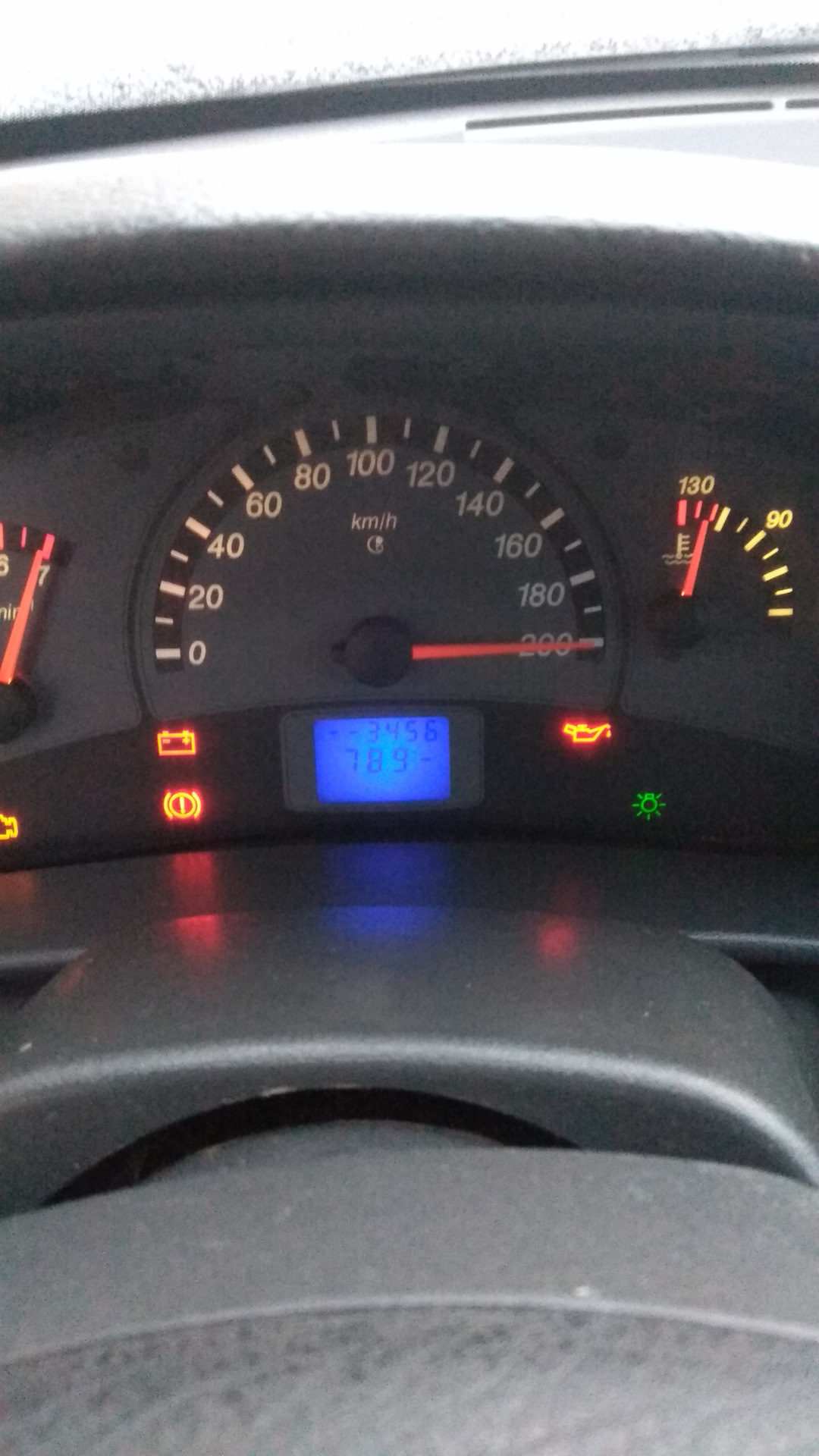

хотел посмотреть ошибки. замыкаю перемычку. поворачиваю ключ — включается вентилятор. лампа чек молчит.
лампочка сгорела. было такое.замена саму лампочку в ЧЕК
лампочка работает. она загорается при квлючении ближнего и дальнего света. в остальных случаях не горит. это ктото чтото там наподключал не так.
лампа должна гореть ТОЛЬКО при включении зажигания и при ошибках. смотри схему подсоединения чека и исправляй чьи то косяки. и где у тебя чек? в приборке или на бороде?
лампочка то сама на бороде
Привет. У меня такаяже херня с лампочкой чек, горит только с фарами.
Ти решил эту проблему ?
нет, не решил.

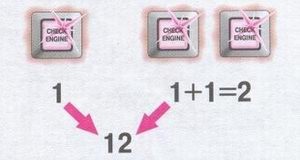

Я так и подумал, что числа именно по одному лампа будет отсчитывать.
А как, вообще, победить инж GM?, кроме, как заменить всё на BOSH? Надоело плавание оборотов и на высоких оборотах отсечка
Спасибо
Добрый! GM — очень примитивный и надежный инжектор. Конечно, он старый. Причину "плавания" надо искать в комплексе, возможно Вы поменяете на бош и станет еще хуже…Но вообще слабое "плавание" на х.х. — дело нормальное для GM.
статью я прочитал, я интересуюсь, как лампочка должна отчеканить код ошибки, к примеру — 21 Высокий уровень сигнала датчика положения дросселя", получается, что лампа должна 21 раз моргнуть?
нет. должна моргнуть 2 раза, пауза, 1 раз. Еще пример: код ошибки 61, тогда лампа моргает 6 раз, небольшая пауза, 1раз.
