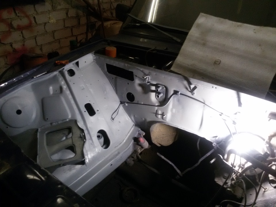

Пока все снято и лежит в разных углах гаража на ум пришла идея, а почему бы не покрасить подкапотное пространство. И было решено надо красить, но видь надо все по уму и по технологии ( на кой чёрт хз). Была снята балка правда пришлось повозиться. Пильнуть лонжик что бы приварить болт крепления балки. А в целом было все снято и прогрунтованно Фосфатирующим грунтом.P.s так же планируется установка рейки, если кто заморачивался поясните много там заморочек на иву все же.

Пока не покрасил, срочно, сверли лонжерон вырубай оттуда стандартные болты крепления балки, делай втулки, к ним привари пластину 4 мм, пластину сверху к лонжерону, и болтами от ГБЦ прикрутишь балку. И стаканы усиливай. Пока всё разобрано это удобно делать, тем более сварка есть.
