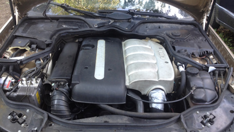

Всем привет!
Жутко надоел едкий запах выхлопа. Из-за этого ехать в машине неприятно, т.к. печка засасывает выхлоп все равно. Уже устал с этим бороться. Подозреваю. что дело в форсунках, ну и конечно же никаких сажевых и катализаторов уже в помине нет.
Еще к тому же часть форсунок стоит не родных (немного другой код). Форсунки проверял тыс 10 назад на распыл, все было норм. Но чувствую, что смесь всеравно готовится не правильная, т.к. при резком газе дымит черным прилично. Сейчас снимать и проверять, а возможно и ремонтировать/менять никакого желания вообще нет (влез в ипотеку, а раз все, кроме выхлопа, меня не беспокоит, то лишний раз вкладываться в машину не хочу).
Есть ли какая нибудь возможность снизить едкость выхлопных газов? Может какая присадка в диз. топливо или в масло?

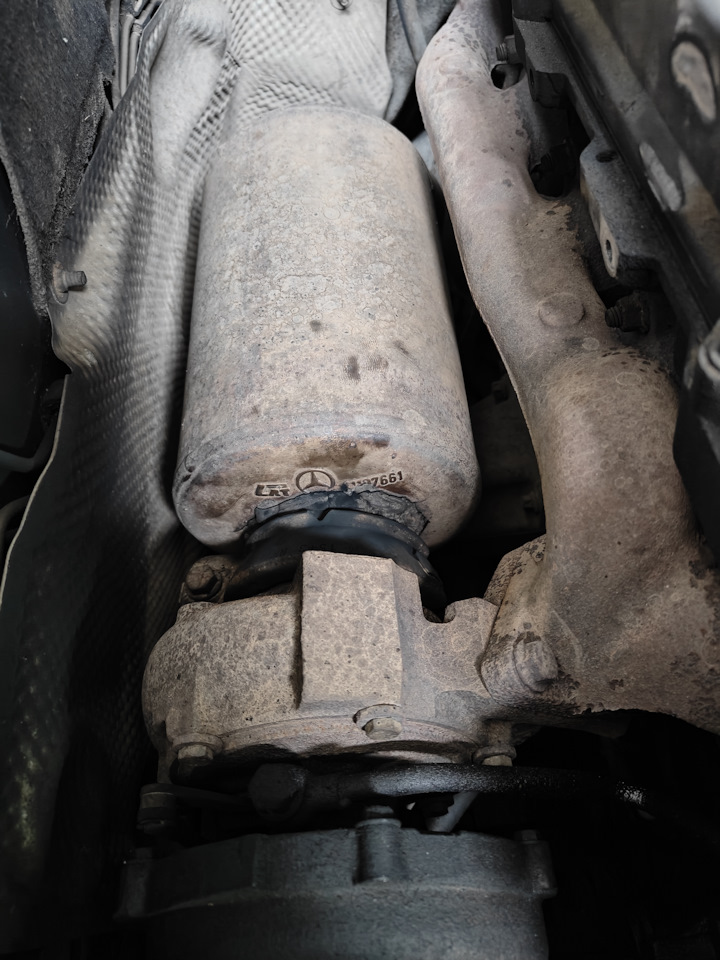

У меня тоже такая проблема. Поменял медные шайбы на форсунки 1,2 ( там были замечены небольшие следы кокса ).
Но основная проблема была в трещину на первом КАТе (сразу после турбины), он не был фиксирован за крепления, и вот по этому и напряжение на фланце было. Кажется прежний хозяин тоже сварил эту деталь уже однажды.
Если выхлоп идёт под капот, значит прокладки пробивает или шайбы под форсунками. Болты меняли, когда форсунки ставили?
