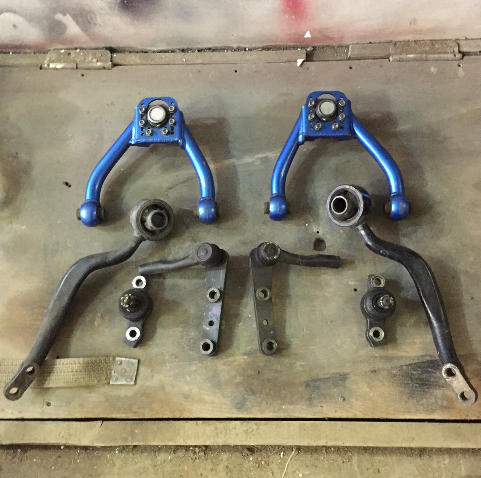

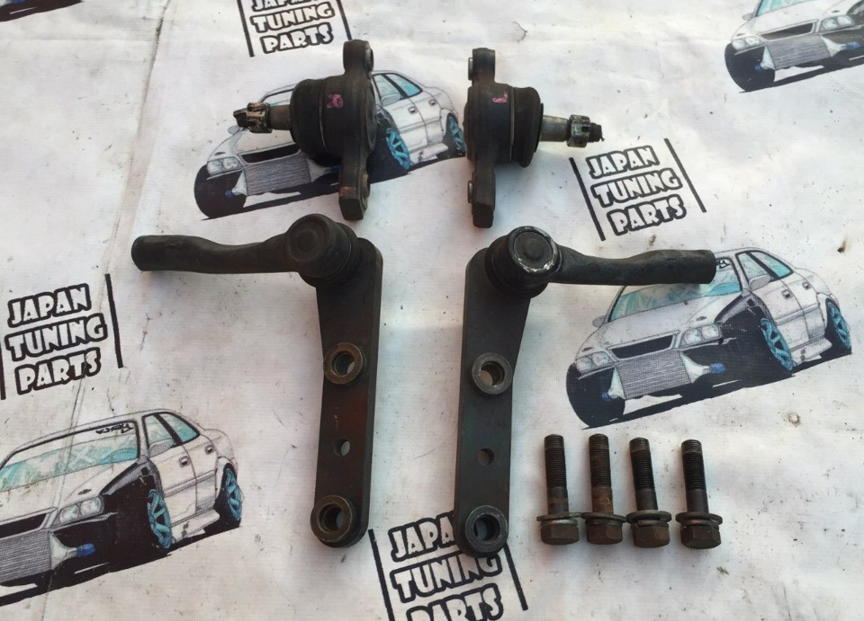

Во время зимнего дрифта было ощущение недостаточного выворота, не всегда, но иногда его чуть-чуть не хватало. Поэтому решил попробовать гражданские сошки. Попался хороший комплект японских сошек Kazama на шаровых от бревиса с наконечниками от 110. Как раз гражданский вариант, то что нужно.
Также решил купить верхние рычаги Cusco, хоть и понимая, что большой развал для этих сошек не нужен, но на будущее так сказать, раз уж решил передом заняться. В гараже уже лежали теншены от 110, купленные еще летом, так что на установку был вот такой комплект.

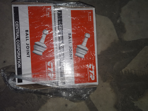

Верхние шаровые взял от ниссана марча, встали без запрессовки, прихватили сваркой на всякий случай.
Старые нижние шаровые проходили 2 года (оригинал), состояние отличное, без намека на люфт. А вот сайленты в теншенах (RBI) и верхние шары (CTR) отжили свое уже давно.
В процессе установки возникла проблема со схождением: наконечники были вкручены на максимум, но даже визуально было видно, что сход положительный. Длины стоковых наконечников не хватало, слишком мало резьбы накручивалось, так что вариант оставался только один: укоротить рулевые тяги. Решил уже в гаражных условиях этим не заниматься, а сделать там, где буду делать развал.

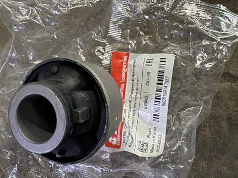

привет, шаровые какой фирмы вставлял в верхний передний рычаг?
если есть номерок выложи.
привет, номер точный не помню, а фирма Qsten
По каталогу искал? Она вставляется в передний нижний рычаг k11 марча, верно?
