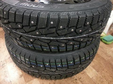

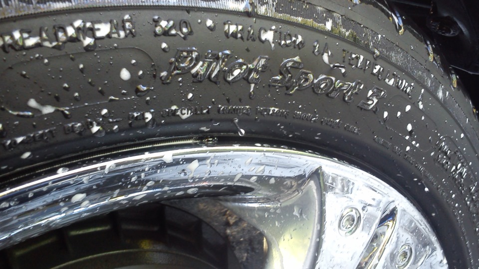

Как только похолодало, тоже по ободу спускать стали все четыре колеса. Раза два в неделю на подкачку заезжал. Потом надоело заехал на монтажку, там шлифонули обода дисков, залили герметиком и все стало гуд!
Сейчас на фокусе такая же беда вылезла. Обули новые шины, и одно колесо стало травить, но в этот раз конкретно. Снова герметик по ободу. За 16 лет за рулём, я до этой осени только в журналах, и гаражных байках слышал за травлю под обод. А тут за 3 месяца два разных колеса=)
Тут проблема с неправильным полодением шины на ободе, можно самому сделать если есть мощный насос, поднять колесо домкратом и дать давление атмосферы 3-4, пока хлопка не услышишь. Когда хлопнет, значит встало наместо.
