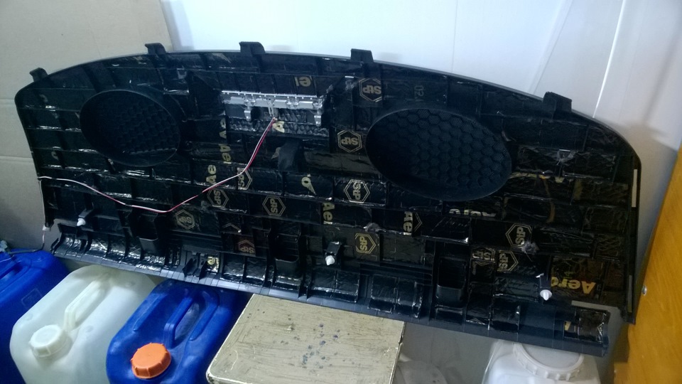

Так как на фронт ранее были установлены Morel tempo 6, звучанием которых я остался доволен даже без подключения усилка, то и сейчас остановился на Morel, а именно Morel tempo coax 6x9, отзывов в нете полно, как и подделок. По цене около 6ти тысяч рублей. Материал использовал STP Aero plus и сплен 4 мм.
Далее разбираем полку, благо есть достаточное количество видео на просторах интернета. Если в 2-х словах, то сначала снимаем подушку сидения, затем боковую подушку (узкую, примыкающую к арке) затем накладку порога, и дальше весь пластик "снизу и в верх. Весь пластик на простых клипсах/пистонах, ничего не сломал. Единственное прикрученное, боковая поддержка спинки сидения, там болт на 10.
Сама полка крепиться также на пистонах — 3 шт (тянуть с силой вверх).
После разбора имеем следующий вид:
Саму полку заклеил стп-кой, намаялся вырезая эти квадратики. Сплен не клеил, добавил немного антискрипа, и вернул обратно шумоизоляционный штатный войлок (фотку не делал).
Что касается установки динамиков: сначала хотел ставить через проставки, но померил, и посадочные места оказались как раз под эти динамики, единственное — место соприкосновения динамиков с полкой проклеил спленом (на торчащие саморезы не обращайте внимания, фоткал в процессе, сейчас многие косяки уже убрал).
Изнутри салона полку проклеил STP Aero plus (тоже без фанатизма).

Отличная акустика, рекомендую! Подиумы ставил, или без подиумов в штатные вырезы сели?
Без подиумов и проставок, сели идеально, просто места "посадки" спленом проклеил и прикрутил намертво.
