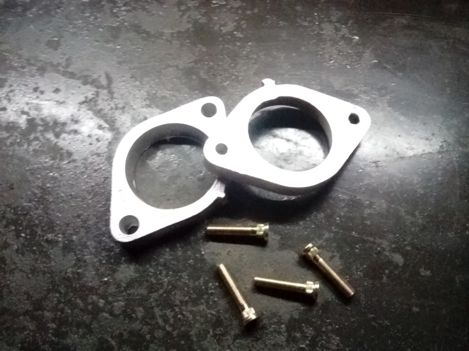

Думаю, что все владельцы Импрезы IV поколения столкнулись с тем, что со временем (весьма непродолжительным) проседают задние пружины в той, или иной степени, в зависимости от частоты перевозки большого количества пассажиров, или грузов. Я много не возил и не часто, но просадка была ощутима. Перед стоял даже визуально выше задней части.
Долгий поиск вариантов замены пружин на что-то более адекватное, но более-менее штатное по жесткости и высоте к желаемому результату не привело. Рассматривались варианты от подвески от XV до чего-то типа Тейнов, но то по высоте получалось слишком много, то слишком мало, то слишком дорого… В итоге остановился на простейшем варианте: проставки под верхнюю опору стоек толщиной 20мм. (30 ИМХО многовато уже). Но, я взял себе алюминиевые, а не резину, т.к. это обещало при увеличении клиренса сохранение жесткости в паре кузов/стойка.
Проставки были куплены вот тут: Проставка задняя 20мм
Цена с доставкой до Москвы вышла 1200 рэ.
Что не понравилось: на заводе почему-то поленились отрезать остатки литников. Пустячок, как говориться, но осадочек остался.
Работы на подъемнике — 1 человеко-час, или 30 минут двоим — так удобнее снимать и ставить стойки.
Результат меня лично устроил.
Учитывая то, что за последние 10000 км. пружины больше не проседали, будем надеяться, что клиренс останется на этом уровне. Ну, будем посмотреть…

Как по сей день пружины себя чувствуют?
У самого стоят новые пружины, но уже вижу что зад ниже, думаю ограничится 15мм
Расстояние от оси до кромки крыла не замерял, но есть ощущение, что еще где-то на 2 — 2,5 см просели за это время. Походу стало так же, как до установки прставок…
Да, забыл добавить: в комплекте идут удлиненные болты в стойку. Длины болтов хватает, чтобы потом еще поставить распорку задних стоек (это уже в плане).
