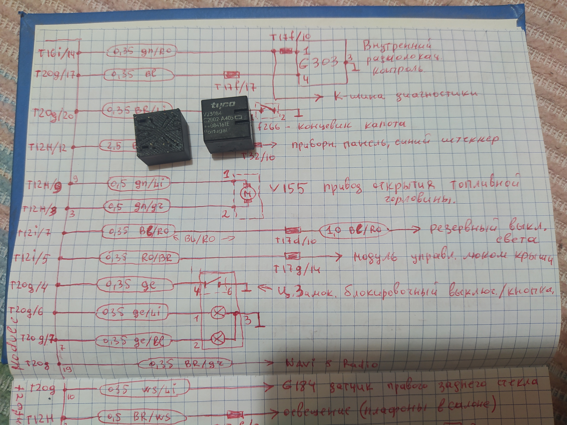

блок комфорта 8e0959433cp
реле и схема на фото. Есть вартанты? кто поможет разобраться?

2. по схеме в блок комфорта (12 приновый коннектор черный, самый большой) пины 3 и 9 идут на этот самый моторчик, сегодня снимал блок комфорта и эти пины замкнуты! Заменил реле на новое, на всякий случай (отпаял старое, впаял новое) но изменений нету. С кнопки в бвери не реагирует и даже щелчка нету. Сама кнопка работает. Вот думаю может у меня не верная схема, может кто подкинет схему подключания? и что то мне подсказывает что там кто то что то намудрил, переделал, потому чтотпо сути алгоритм работы мотрчика такой: дал питание он втянул язычок, убрал питание, язычок под действием пружины возвращает его в обратное положение. А у меня получается что без возвратной пружины когда закрываю машину с ключа, язычок возвращается, то есть ему подается напряжение обратной полярности и мотор крутится на зыкрытие.
3. так же еще чтотсказать хочу. В блоке комфорта 2 группы реле. то есть одно сдвоенное реле (2 реле в одном корпусе) и второе сдвоенное такое же.
в одном корпусе реле идет на лючок бензобака, а второе в его корпусе реле для чего?
во втором блоке реле одно из них идет на привод открытия багажника, а второе в его корпусе для чего?
