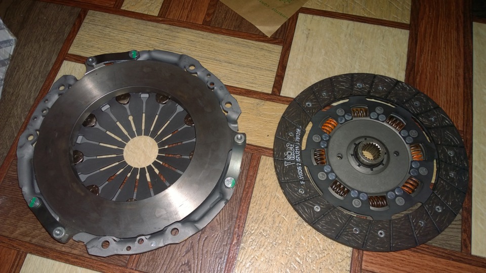

Начал искать новое сцепление на стило, цены космические.В идеале сцепление+выжимной+маховик вылазит в немалую сумму около 50000р.Надеюсь с маховиком у меня всё в порядке, но и платить 15000р за сцепление не оригинал жалко ибо ещё и выжимной надо к нему.Искал, искал и нашёл оригинал дешевле не оригинала, сегодня всё приехало.
Доблестный Exist как всегда радует ценами.
На очереди поиск и покупка выжимного по адекватному ценнику.

185 у.е, , , нормальный ценник за оригинал, правда еще выжимник нужно, , , ну и неизвестно в каком состоянии маховик
По маховику остаётся молиться ибо если ему кранты машину с высокой горы столкнуть в столб, конских денег стоит=(
340 $ у нас стоит мох)

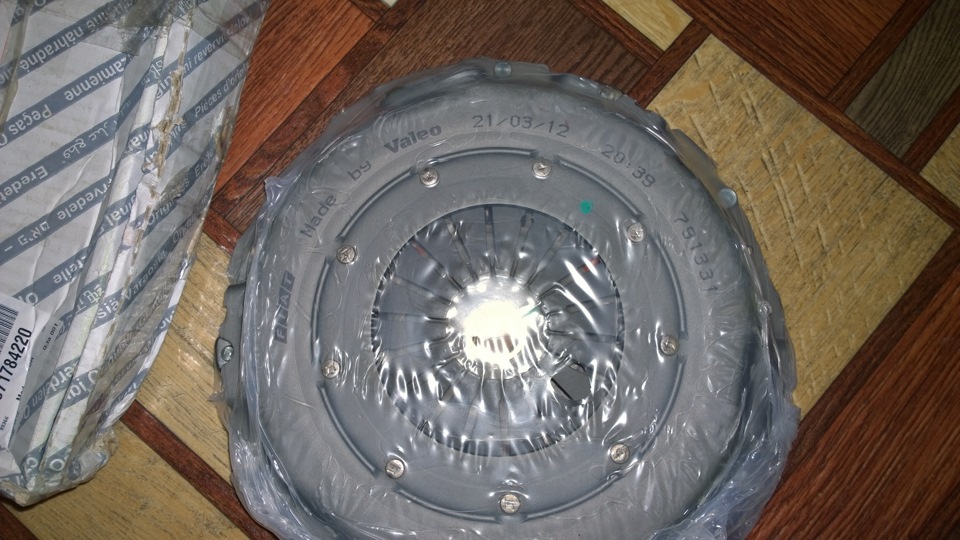

Хм, на 7000р дешевле, стоит задуматься.Это Valeo?
да
Оригинал это красотища! Еще бы всегда по вкусным бы цена)
Вот в этот раз дешевле не оригинала вышел=)

а разве у тебя не двухмассовый маховик? там диск без пружин идёт.
Стило это стило, тут и двухмассовый маховик и диск с пружинами.На Марье иначе.

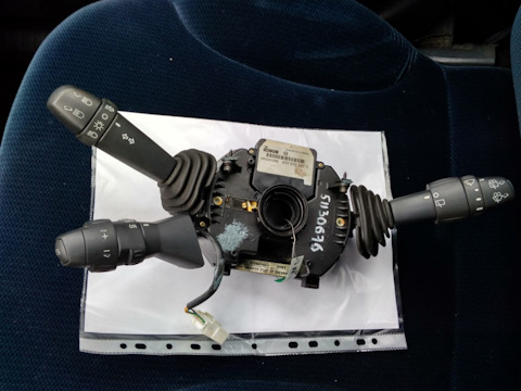

вот 836016, но я заказывал все комплектом тут
www.ebay.com/itm/Kit-vola…sh=item4ae559ef05&vxp=mtr
Гдеж ты раньше был!Я бы тоже забрал.Хм, а маховик с выжимным отдельно отдаст или нет интересно=)
Да знал бы я что тебе нужно будет подсказал тогда)) Попробуй напиши им.
