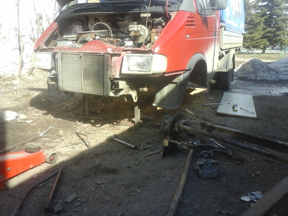

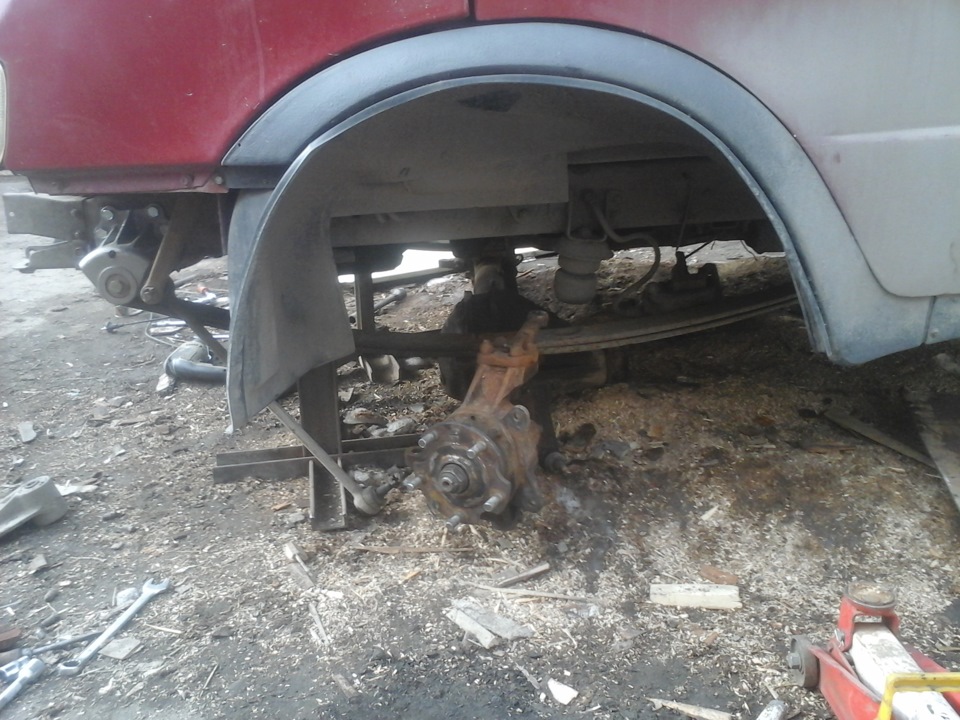

Хозяйке на заметку) Тут на доайве видел историю как чувак на газель с соболиным передним мостом сделал разварки. Причём сделаны они так что установив на переднем мосту от Соболя одной стороной, а на заднем мосту от газели другой стороной, ему удалось отбиться одинаковой ширины колеи
Хрена се… Да это ж одна из первых ГАЗелей, судя по году выпуска и типу заднего моста (цельник). И это получается, что межосевой дифференциал — несимметричный, ибо задняя ГП с завода шла 5.13, а передняя — 4.56. При такой конфигурации (да еще и с учетом разности типоразмеров колес) полнопривод нельзя включать на асфальте или грунте.
Прикольно выглядит с соболиным мостом.или уже газелевский поставил? Ну а так у нас разные версии в городе видел — и соболь с газелевский балкой(и колесами) и переделанные на соболиным диски. Но больше всего убил фермер с задним мостом соболя.
Ступичные подшиппники в газелевском от заднего моста, а у соболиного волговский с пресвтулкой, и в газелевском чулке подшипники стоят, а у соболиного второпластовая втулка… И ещё есть маааленький слушок что можно в соболиный шрусовые полуоси от чироки впихнуть)

Да, газель старенькая, но бодрая))))пары одинаковые стоят 5.13.полный привод постоянный как на ниве.
А, ну если так, то…
Кстати, пары от 31-й Волги сюда заходят. Это если захочется нормальной скорости.

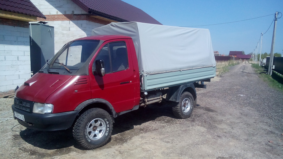

Сзади тоже будет Соболевский мост.Планирую колёса внедорожные поставить на литье.Тогда все гайцы мои))))
Сомневаюсь. Гайцам как то пофиг у нас.ток на регистрации гемор
Не спорю.если найду человека который за адекватную сумму все сделает, хорошо, если нет буду так гонять)))
Да можно и так. Я с учетом и непарюсь и так с учетом катаюсь. В эту зиму еще и на газелевскую балку буду ставить.

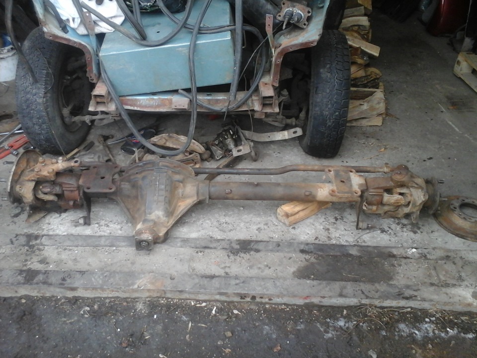

а я наоборот хочу от передка избавиться. слишком много вибрации от него и гула.
скажите граждане, редуктора задних мостов все одинаковые на газелях?
Да!как на думаешь продавать перед, напиши
я б его на балку обменял, но так что б в сборе, поставил и поехал.
Мост живой?а то у нас в городе на скорых мосты без потрохов
живой. раздатка давно снята, фланцы проточены.
А как понять проточены?для чего?просто никогда ранее с мостом не сталкивался.
что б на ходу кардан не крутился и кулаки. типа как на уазах раньше отключался передок.
А как обратно сделать?
ни как. новые ставить. и вообще на газелях часто на них срывает шлицы. с собой надо всегда новые возить.

Слабоваты ступичные подшипники для газели будут… Но с фланцами проблем нет:-)
Я по многу не вожу
Мне вот просто интересно сколько они на газеле проживут, а то уже устал наружные вилки с фланцами менять…
Где-то слышал, что Соболевский мост более живучий.но купил не поэтому, а потому что другой не продавали)
Такой слушок не слышал.)
Да вот встречал где то раз и больше не могу найти

Соболеобразная Газель или газелеобразный Соболь?:)
пока не решил)просто мост попался соболиный.
molohov
Или ГАЗЁБОЛЬ. )))
