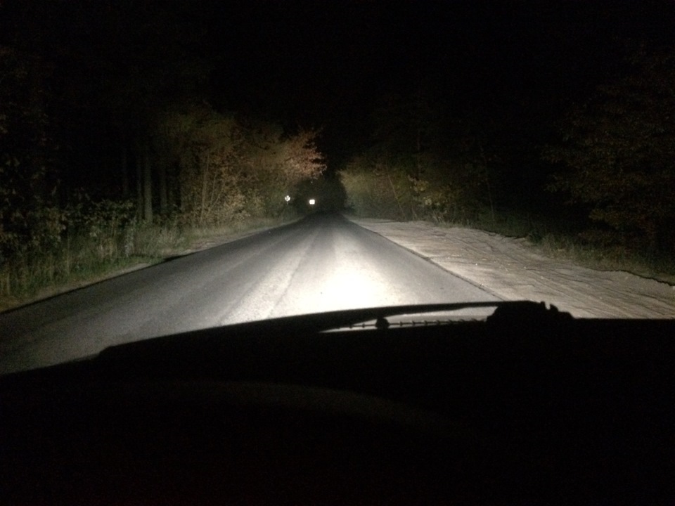

Доброго времени суток! Решил дооснастить машину полезными опциями:
1) Ксенон на ближний свет би-линзы Koito Q5 D2S.
2) Омыватель фар с кнопкой "интенсив"
3) Внутреннее зеркало с автозатемнением.

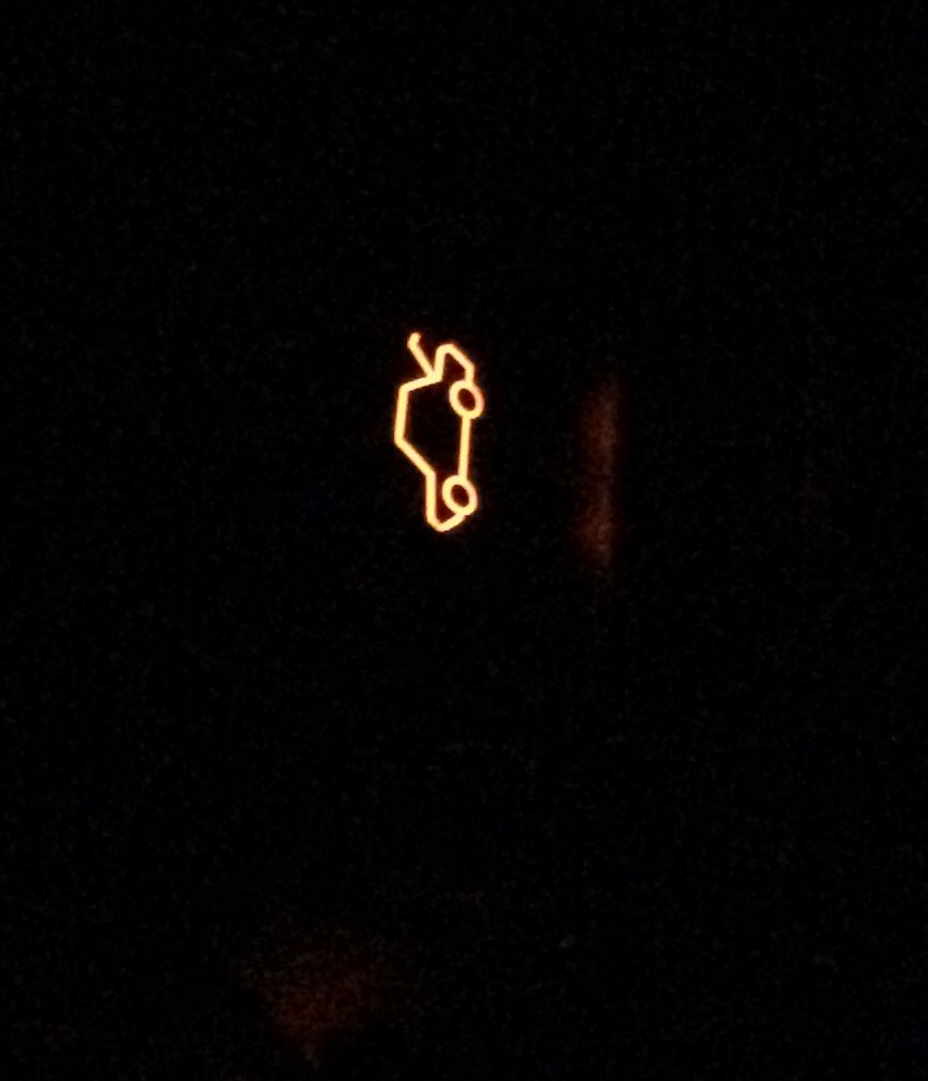

4) Кнопка открывание багажника.
Запчасти на фото: PS8450
Комментарии 57
Вот не понимаю почему вы говорите про bi-xenon? Это ксенон, моно, если можно так выразиться. Би ксенон это когда и ближний и дальний свет используют технологию ксенон. А тут ксенон только ближний.
Потому, что при включении дальнего света в этой линзе блок света открывает "шторку" и линза светит в даль, как дальний свет. То есть у меня два дальних линза и заводская фара, свет получился очень мощный. Рестайлинговая оригинальная ксеноновая фара аналогично работает.
Про этот нюанс честно не знал. Мои извинения. Но зато узнал что у меня есть всё это в оригинале.
Все нормально, вы спросили, я ответил, для этого и создан этот ресурс, делиться опытом.

Привет, хочу заказать линзы по твоей ссылке, не подскажешь сколько шли? И как светят? И кстати, я так понимаю помимо линз отдельно нужно купить блоки розжига и лампы ксенона?
Шли примерно 30-35 дней. Светят отлично. Да, лампы и блоки отдельно.

Кнопку отпирания багажника сам подключал?
Да. Я все делаю сам.
Сложно?
Нет. Если есть понимание, что такое WDS.
Линзы я так понял не болт он идут?
они же с отражателями?
Не понял первый вопрос. Линза с отражателем.
"Болт он" — значит без переделок и доработок
только поставить и закрутить болты
Нет, пришлось крамсать отражатель.
понял спс

Подскажи, что нужно для установки кнопки открывания багажника? кроме самой кнопки, провода, что еще надо? и от чего кнопка? или на е46 ставились такие ?
Больше ничего не надо. Кнопка от Е39. Вот инфа: bmwfanatics.ru/forumvb/viewtopic.php?t=14663
