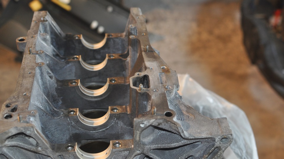

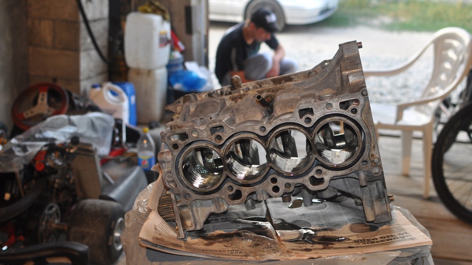

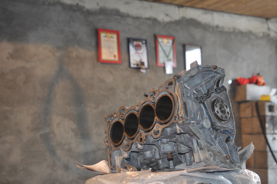

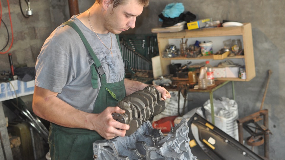

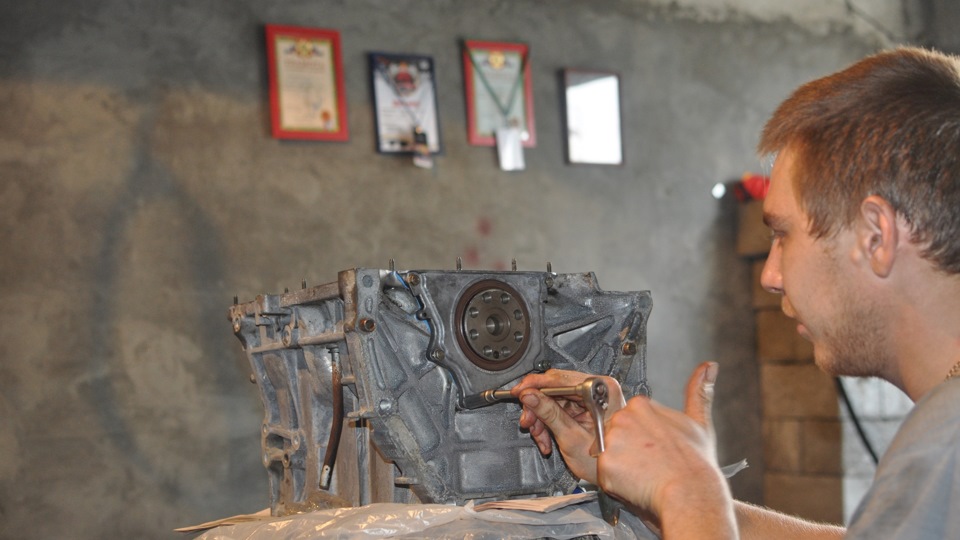

Куплен блок был в сборе с рук на авито, естественно сразу он был разобран и дефектован… Вкладыши мертвые, кольца тоже… Все короче под замену. Исполнительное лицо сборки — товарищ Максим Скрипников ;)

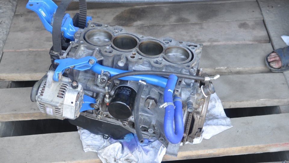

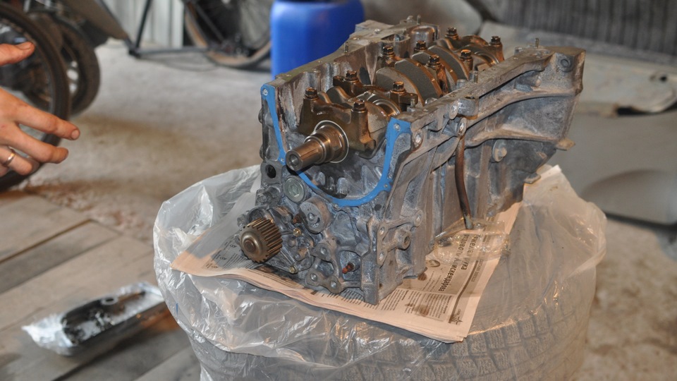

Поивет, оасскажи плиз, как делали отвод масла, а именно маслоканал для втека, а то я тут на фото понять не могу) вроде шланг есть, еще справа от фильтра сапун торчит, не совсем понятно кароч) спасиб, ибо тож подуинуть себк б20 хочу
Привет! Где датчик давления масла там делается тройник, на датчик масла сам отвод и дальше через шланг в гбц, а то что справа от фильтра не смотри, там вообще заглушки стоят с завода, но решили сделать штуцер, для вывода газов, но по сути он я так понимаю никакой роли особо не сыграет… Я сделаю запись в журнале по свапу, с мелкими тонкими моментами скоро, никак руки не дойдут
Ок, спасибо за ответ) будем ждать отчета. Хотелось бы еще посмотреть на сам переходник, где его купить или как сделать самому)

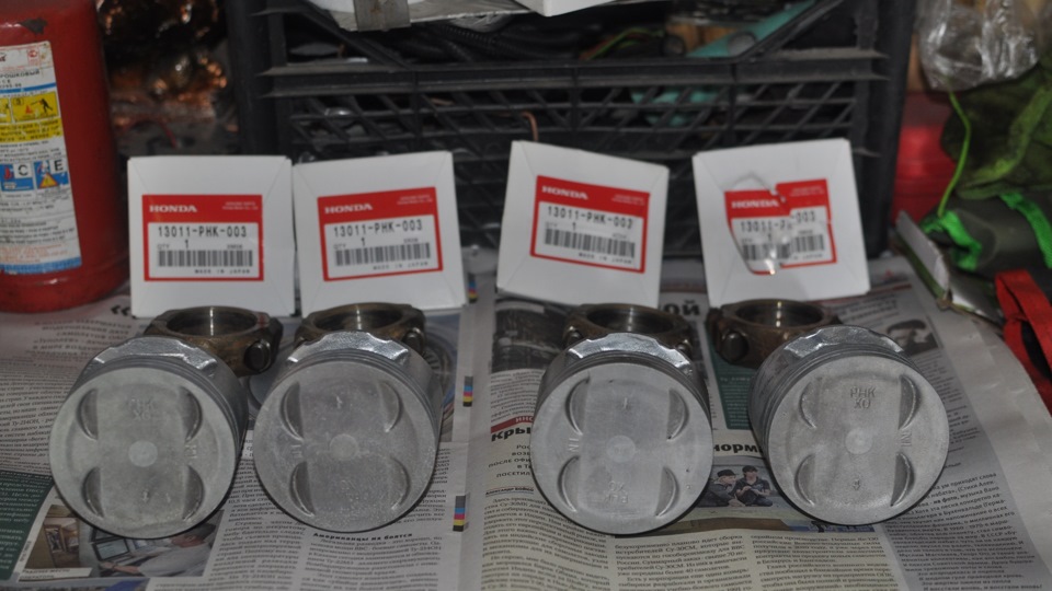

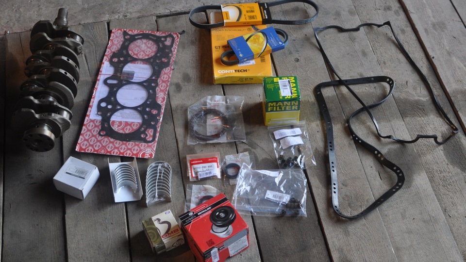

Привет! Всё класс! Подскажи поршня ремонтные или нет? Что ещё меняли именно в блоке ? Заранее благодарю!..
Привет, поршня номинал. Меняли вкладыши коренные, шатунные, сальник коленвала передний, задний, прокладку поддона, кольца поршневые.
