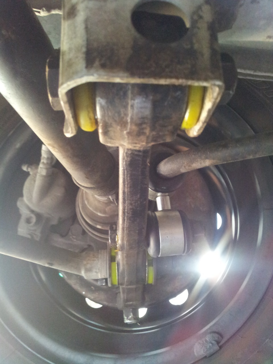

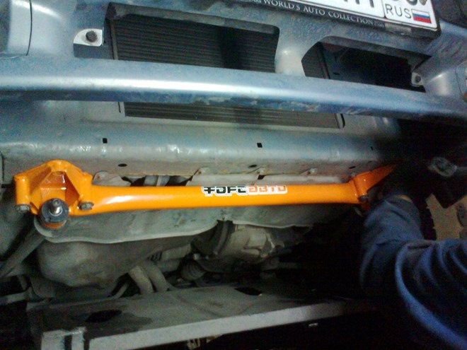

полностью заменил ходовку в полиуритан, машина стала жестче и уверение . Так же поставил в место родных и не надежных крабов, стальную балку, так как летом много катаюсь по работе, где дороги не айс((((. Всем удачи на дорогах!
У меня подобная балка стоит. Заводская опора двигателя иногда стучала по ней, решилось заменой на опору автопродукт, она поменьше в размере, но ее хватило на год и подушка легла, но проблем не доставляет. А ромашек в балке хватило на полтора года, резиновые скрипели первый месяц, через полтора года поменял на полиуретан, 2 недели и они очень страшно заскрипели.Сегодня поменял на нижний сайлентблоки от рычагов классики. А вообще советуют усиливать телевизор при установке стальных крабов и растяжек
да я ее поставил, из за того что летом мне нужно ездить по работе, дачи, села и т.д и т.п, а в родных крабах уверености нет(((( .А так спасибо за отзыв)))

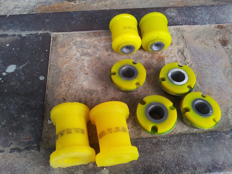

это вообще легко )))) берешь жидкое мыло, и тески . намыливаешь все это дело, зажимаешь, и начинаешь потихоньку вдавливать, при этом смазываешь мылом.)))) Удачи!
но лучше обычной рези, тока не знаю как зимой это полеуретан себя покажет, кто то говорит что дубеет кто то говорит нет, ты ж сам знаешь скока людей стока и мнения.
а телик как усиливать?
Продается пластина — уголок толщиной 3мм, варится поверх
нет где показать? искал не нашел
stinger-shop.ru/index.php…irtuemart_category_id=389
ее прям варить?
да, точечно приваривается поверх, а в идеале еще по периметру обварить

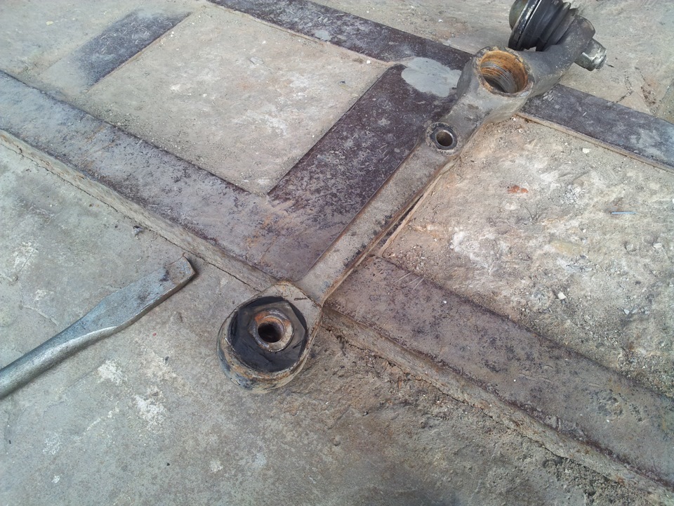

А сален блоки чем выприсовавал и заприсовывал? Прессом?
Про ромашки то понятно, у меня такие стоят.
на полиуритане не сильно жёстко?
да нет! я KYB в круг поставил, так машинка стала как то уверенной и управляемой.
уверенности то понятно прибавилось, на ямах и кочках я имел ввиду не бьет
бьет но не сильно, это тебе же не много рычажка))) как аудосы или маркообразные, это таз))

опора не стучит об балку с крабами ?
А почему она должна стучать?
читал об этом у кого то в бортовике
