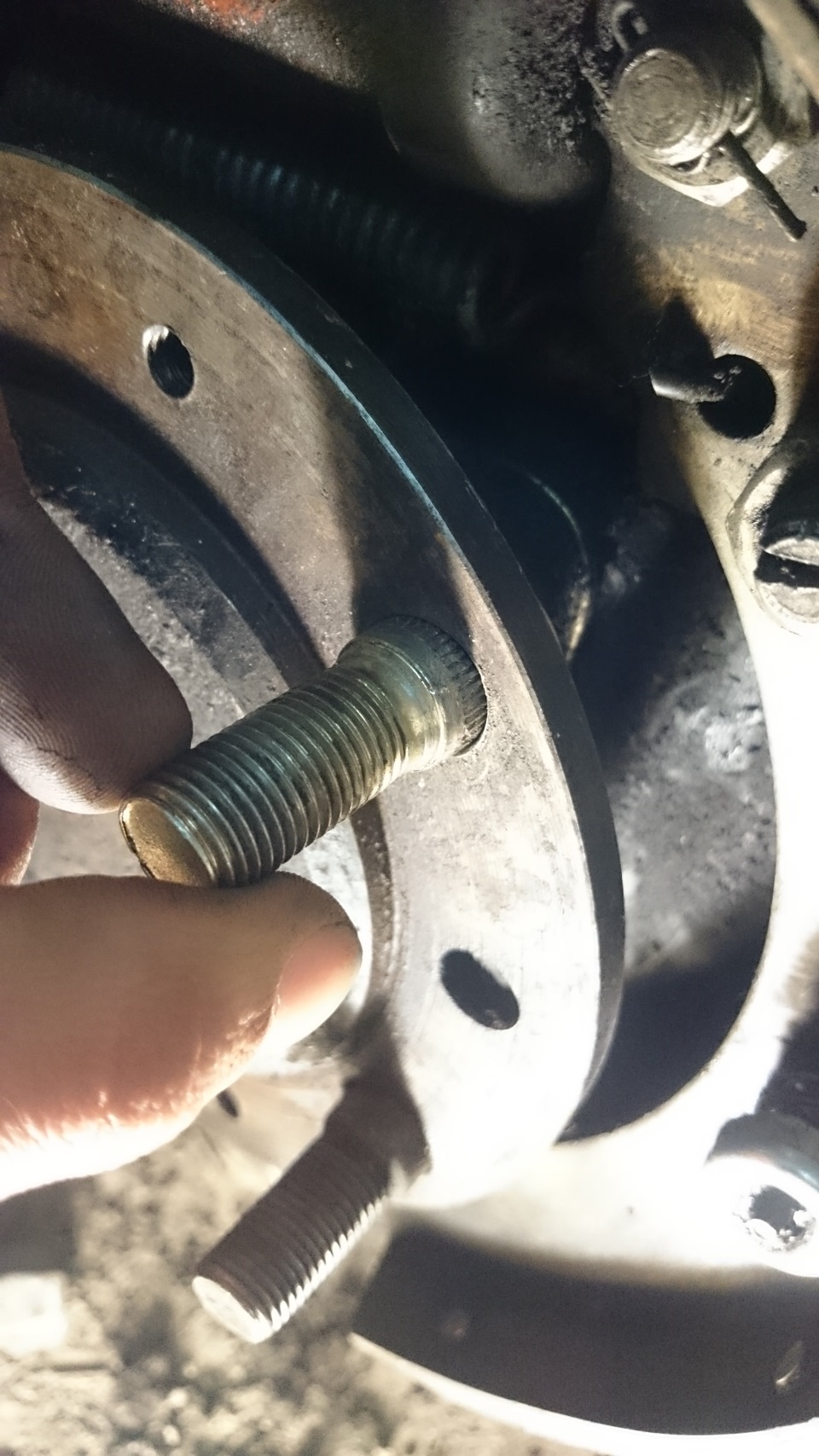

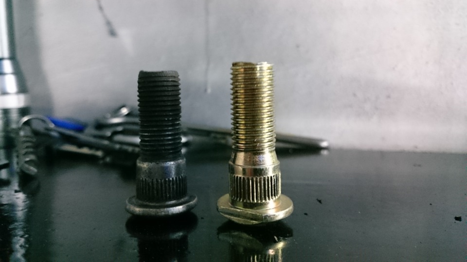

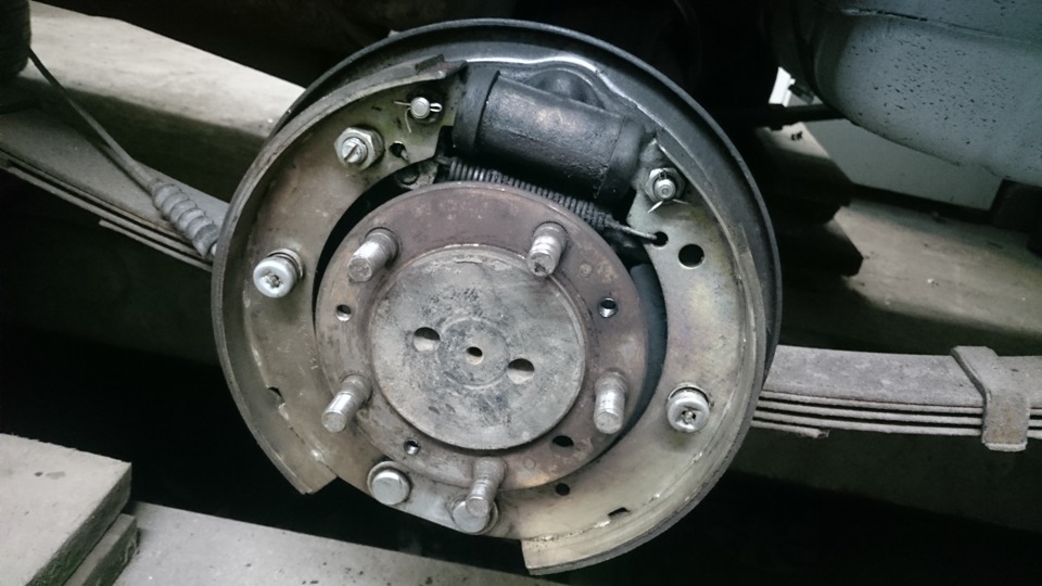

Пока возился с тормозами, обнаружил что одна шпилька в задней ступице совершенно не держится. Думал дело в шлицах на старой шпильке, пошёл, купил новую, но оказалось всё не так просто и даже новая шпилька проворачивается свободно.
Более того похоже разбито и посадочное место под нее, если я правильно понял, то срезанной частью шляпки она должна входить в посадочное место для того чтобы шпилька не проворачивалась ?
В общем стало ясно что отверстие в ступице больше чем у моей бывшей и шпилька держаться не будет.
Пока временно запрессовал ее с стальной сеткой, но это конечно держать ее не будет при нормальном затягивании колеса.
Поступили предложения и мысли о том чтобы заказать у токаря шпильку чуть большего диаметра. Либо прихватить старую на сварку. Кто сталкивался с подобным и как выходил из ситуации ?
Ну и чтобы разбавить текст, немного о процессе:

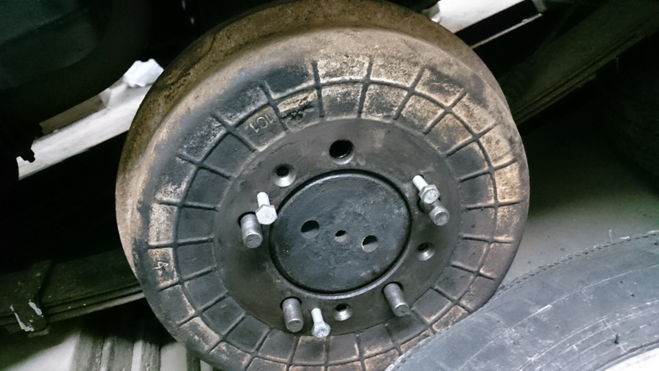

Снимаем колесо, выкручиваем три винта из корпуса барабана, для снятия барабана вкручиваем три болта, довольно таки удобная система, снял очень легко.
Выбиваем молотком старую шпильку, в мое случае выбиваем пальцем(
Вставляем новую шпильку, поворачиваем в посадочное место(на фото она не до конца вставлена) и понимаем что она гуляет в отверстии.

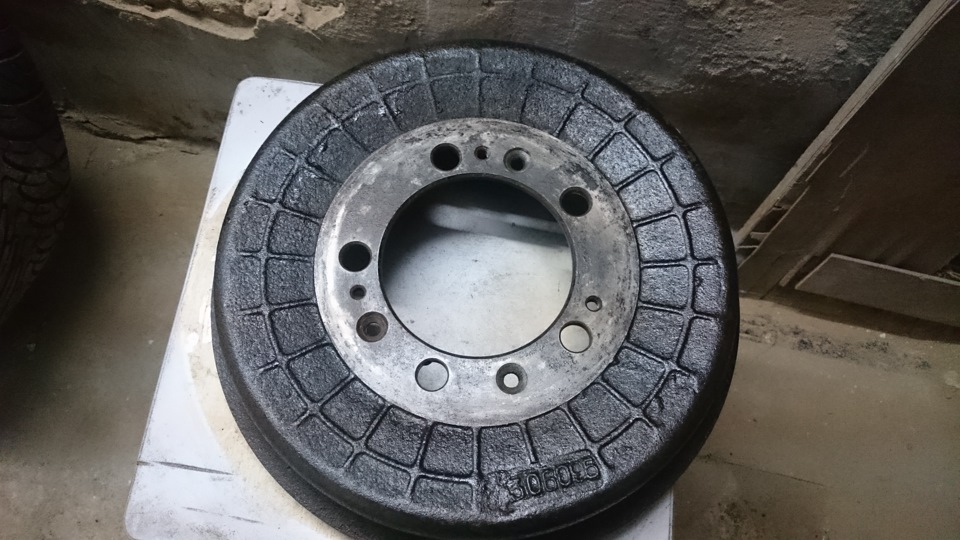

Пока Волга на пеньках, снял оба барабана, почистил внутри
готовлю к покраске

в первом попавшемся магазине нашел, не задумывался о виде)
Шпильку на Кирова покупал? Уж больно цвет знакомый

Проще приварить. или к токорю, ему разобрать и показать чего надо
Понял)
а новую пластину не найти?
тогда я бы заварил и не парился.
Можно поискать, она отдельно продаётся или по разбору?
скорее всего, попросят полуось в сборе взять. так ты еще сними с подшипника искомую деталь!
короче, вари, верно заметил — несмертельно.

Тоже думаю прихватить, надежнее чем никак. Да и одна шпилька не смертельно
