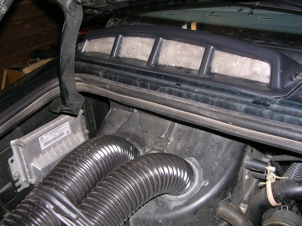

Тема старая-старая, и относится только к авто 2005…2007-го годов выпуска, вот тут обсуждение: www.drive2.ru/c/2399207/?page=0#a139921404, попросили картинок…))) Давным-давно подобное решение было подсмотрено на уазпатриот.ру, и реализовано из подручных материалов…
Для защиты от крупного мусора, типа листьев, была установлена пластиковая накладка на воздухозаборник, к ней была приколхожена люминиевая сеточка, но от снега зимой в печку и салон она плохо защищала (напомню, что фильтр салона стали устанавливать с Евро-3, на Евро-0 и 2 его нет))), поэтому было придумано пихать в эту накладку обычный синтепон от подкладки старой шубы жены, но наверное можно и новый…)))
Но зимой это все порой замерзает ледяной коркой, и скорость воздуха из печки уменьшается в разы… поэтому, для улучшения воздухозабора, были пропилены в бочонке два отверстия, и на зиму устанавливаются две вот таких гофры (состыкованные две гофры-воздуховоды от УАЗика-козлика))
И выводятся они в район фары, пропихиваются к решетке радиатора, чтоб не подсасывали воздух подкапотный…
Сам крепеж к воздухозаборнику был реализован при помощи каких-то резинок, увиденных на витрине магазина,
но наверное можно просто сделать отверстия чуть меньше, чем диаметр гофры… сначала у меня так и было… просто вставлено, и герметиком обмазано, нашел вот старую фотку в архивах… там еще и накладка без сеточки…)))
На лето эти гофры снимаю, отверстия затыкаю колпачками от аэрозольных баллончиков, подходящими по диаметру.
Пользуюсь уже много лет, решение устраивает полностью…)))

Когда отверстия просверлил был там мусор?
Был наверное, не помню, я их сверлил то лет семь назад! )))
Помню, в первую зиму, пока еще не было синтепона, вебасты и автозапуска, машину заводишь утром после снегопада, печку включаешь, а из всех дефлекторов метель…))) Да и потом, когда прогрето, снег попадает, летит до радиатора печки, превращается там в воду, и стекла моментально запотевают… о_О

не понял только фильтр где стоит, раз синтепон в накладке только?
Так я и не говорил, что у меня фильтр есть…)))
понял))
Да и зачем тот фильтр, если кондиционера нет?! Зимой пыли нет, а летом все равно окошки открыты, пыль через них летит…)))
