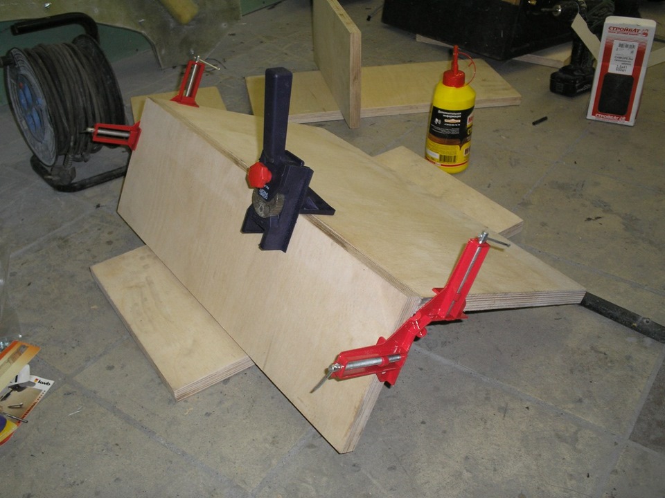

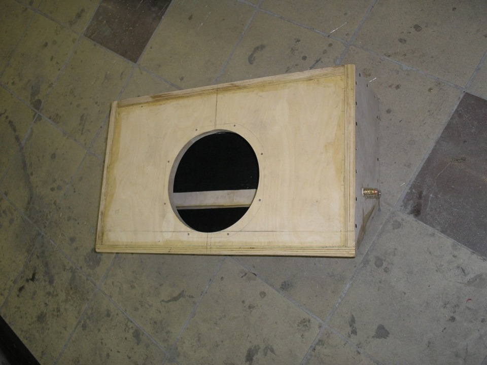

Для сабвуфера было решено делать ящик с минимальным для него объемом. По итогам вышло 23 литра. Наиболее критичная высота — от полки вниз. Она же глубина для динамика… Удалось ограничиться 200мм за счет не запредельной монтажной глубины динамика. Корпус подвешивается на шпильках к полке.
И тут бы мне остановиться, обтянуть его серенькой тряпочкой а ля карпет и все. Но нет же, мне опять не сиделось ровно, захотелось чего-нибудь эдакого… например покрасить его :) На что маляры сказали "да не вопрос!" и выдали мне инструкции. По этим инструкциям я неделю мазал, шкурил, снова мазал и снова шкурил… будь оно все неладно. К концу недели мне уже не казалась идея покрасить корпус в цвет кузова такой уж замечательной :) Плюс посетила меня мысль, что с точки зрения эксплуатации это тоже не самая практичная реализация, а ну как повредишь краску, засовывая что-либо в багажник… И в смятенных чувствах я пошел к малярам с очередной бредовой идеей. Изложив ее получил ответ "да не вопрос!"… А вот о том, какой был мой вопрос вы узнаете в следующей, финальной части. Продолжение следует :)
