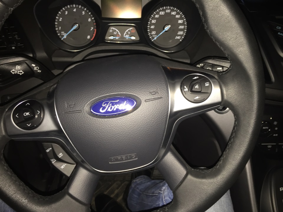

В принципе описывать пока нечего… На данный момент установлен сам модуль SYNC, кнопка VOICE в подушку руля и микрофон в штатное место.

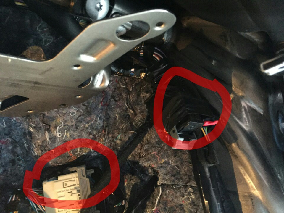

Проводка под Sync у меня была, разъем нашел примотанным справа за бардачком…
Страшнее всего было менять кнопки в руле… все таки подушка там)))) Все сделал по видеоинструкции на ютубе по разборке руля фокус3.

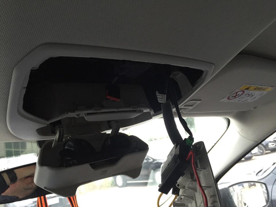

долго не мог найти куда подключить микрофон… место штатное в потолочном блоке, а вот штекер-разъем найти не мог… Спасибо ks-7 подсказал где он прячется. Микрофон направленного действия, на нем стрелкой обозначено направление в сторону говорящего!

Подскажите пожалуйста, не понять, где искать разъём для синк?
За бардачком
Привет, можешь уточнить на фото проводка под синк это выделенный слева или справа участок?
Привет! Справа

Добрый день. установлен SYNC, работает вт. Созрел установить микрофон и кнопку voice. Подскажите финис кнопки Voice и что в конфигурации менять? Спасибо.
Привет, Алексей. Подскажи, пожалуйста, как снимал очечник? Как отщелкнуть центральную часть?
Привет! При открытом очечнике!
Это понятно, там 2 дырочки, а в них защелки. Но что с ними делать: нажимать, отводить или еще как?
Просто тянуть

Добрый день. Подскажите как закрепить SYNC модуль.
Он прикручивается к металической пластине-креплению за бардачком… Могу ошибаться, но кажется м52 болтики

Привет подскажи я тоже собираюсь ставить сунг но не знаю есть ли у меня разъем под бардачком и под микрофон в очечнике машина форд куга 2013 была с РП-1. А, что под бардачком обязательно должен быть разъем? без него проводку для сунк не подключишть
За бардачком разъема может и не быть… Тогда нужна будет еще дополнительно проводка
разъем в потолке это для индикации отключенной пассажирской подушки
А как он выглядит? И через что отключается?
Если справа от бардачка сдёрните лопух то увидите разъём. Вот в него подключается выключатель. А на потолок покупается индикаторная лампа. И стыкуется с тем разъёмом состоящим из двух зелёных проводов
