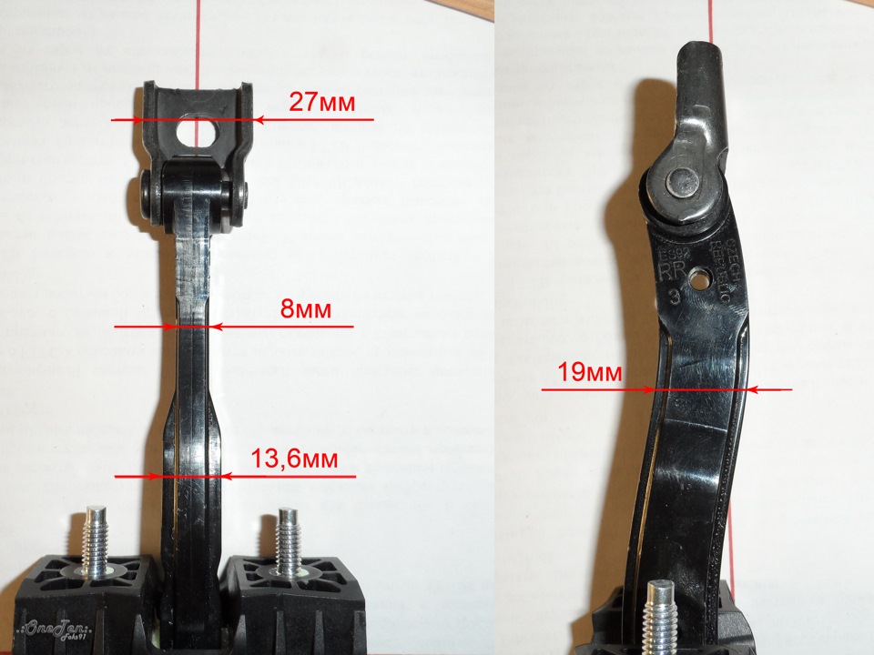

Так как возникло много вопросов, постараюсь дополнить предыдущую запись. Надеюсь это внесет больше ясности в сложившуюся ситуацию и кому-нибудь пригодится)
Сделал фото геометрии рычага. Сейчас не на двери, поэтому все наглядно:
Десяточный у Нас симметричный и на всех картинках будет один и тот же. Хочу обратить внимание на скошенную поверхность второго доводчика н.о!
1. Ваз 2110 и Гранта (короткий-передний № 21920-6106082-00) в нормальном положении и соответственно перевернутом.
2. Ваз 2110 и Гранта (длинный-задний № 21920-6206082-00) в нормальном положении и соответственно перевернутом.
3. Ответ на вопрос: "Можно ли расточить отверстие меньших размеров?"
Ширина штатного окна в двери ваз 2110 23-24мм на 9-10мм.
Размеры подвижных частей ограничителя и лапки:
4. Ответ на вопрос: "Можно ли рычаг принудительно отклонить в сторону?"
Свои соображения я уже описывал, поэтому сейчас будет просто иллюстрация конструкции.
В отличии от поверхности сверху и снизу рычага, которая располагается под прямым углом. Пример:
Правая и левая под наклоном (горкой и имеют определенный угол):
Сделано это, скорее всего, для компенсации изгиба и обеспечения свободного хода без лишнего контакта с пластиковыми стенками. В основании сходится до полумиллиметра, в верхней точке около 3мм.
Расстояние между шпильками 44-45мм.
Все остальное не значительно и надеюсь в детальном описании не нуждается=)

Эх, блин. Не хватает некоторых замеров размеров. Разыскиваются ограничители для Весты.
Хотелось бы сравнить размеры её ограничителя с Калиновскими.
На фото — ограничитель Весты.
В понедельник могу написать по размерам как на фото, но только по калиновским.

Ну если оОочень хочется, то можно и подогнуть, ограничитель на лишнюю длину… :)
Ну во-первых сгибается с хорошим усилием:D Это до касания, но еще же есть изгиб, он потом еще сильнее затрет стенку)))
Focustlt
Ладн, может кто нибудь еще прикулибит. Попыток уже достаточно скинули=)
Вопрос же не в силе сгибания! А в геометрии… Почему затрёт, если придать изгиб стокового? Или я не в теме? :D
А как стокового, вот длинный вообще сначала в одну сторону загнут потом в другую, такой волной:)
Ну вот, смотри, менаем угол первой волны на противоположный, и он становится плавнозагнутым в нужную сторону! Остается вопрос в длине :)
И отпиливаем лишку:)
А вот тут незнаю, не скажется ли на креплении, на геометрии работы в конце?..
Скажется) Потому что почти не будет расстояния после "горки-уширения" т.е постоянный натяг на закрытие.
Вот и я думал, что скажется…
