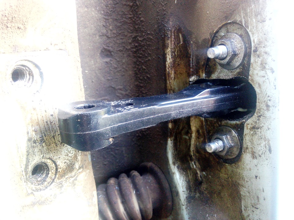

И снова здравствуйте. Спасибо, что не переключаетесь. В этой записи я вам расскажу как присрать к передним дверям 2112 новейшее достижение Тольяттинских гениев, ограничитель-доводчик дверей от Лады-Гранты лифтбек.
Первое что бросается в глаза, это надпись на английском "Чеш репаблик", что ставит под сомнение гениальность ВАЗовских инженеров. Ну да бог с ними. Давайте лучше рассмотрим чем же они лучше. А вот чем —
1. Ограничитель имеет 2 фиксированных положения. (в отличии от штатного — настежь)
2. В фиксированных положениях дверь фиксируется очень надежно (а не бьет вам по заднице при каждом удобном случае).
3. При малом открытии двери ограничитель выполняет роль доводчика (условно) и тянет дверь к проему.
4. Имеет резиновый буфер, не скрипит, не гремит и не хрустит при открывании двери.
Но как всегда есть небольшой нюанс, это петля крепления к кузову. Она "Калиновская" крепится только одним болтом М8, а не двумя М6 как у нас. И еще он явно больше отверстия в самой двери. И по этому без доработок подойдет только на Калины и Гранты. Радует что отверстия под шпильки в двери совпадают на 100%. Как вы уже догадались такие мелочи нас не остановят.
И так начнем.
Первым делом нам нужно освободить шплинт петли. У ограничителей 2192 он расклепан в отличие от шплинта 2108-2170 (там он свободно выбивается).
Спиливаем расклепанное место.
Выбиваем шплинт. Идем к авто и там тоже выбиваем шплинт, откручиваем штатный ограничитель с двери, снимаем обшивку и извлекаем его. Далее откручиваем петлю от стойки (далеко не выбрасываем).
Теперь нужно заняться отверстием в самой двери. Нужно увеличить его до 35Х20мм (ширина.высота). Что-бы шток ограничителя без труда проходил по высоте, а в ширину имел еще больший запас. Примерно по 8мм с обоих сторон. Дрель и шарошка вам в помощь. И прикручиваем ограничитель 2192 к двери двумя гайками М6.
После того как отверстие в двери готово и ограничитель установлен, нужно изготовить две пластины из стали толщиной 3-4мм. Все размеры копируем с петли 2108 (которую отвернули от стойки). Сверлим два отверстия Ф6.5мм, точно так же как и на старой петле. Прикручиваем пластину к стойке, лучше всего использовать болты торкс или шестигранник. Прикладываем к пластине петлю 2192 и совмещаем её с отверстием в штоке ограничителя. Размечаем положение петли. Далее осталось сварить вместе пластину и петлю. Должно получиться следующее.
Прикручиваем петлю. Осталось только соединить все воедино. Для этого совсем немного обтачиваем кромку на шплинте соединяем шток с петлей и забиваем шплинт. Шплинт имеет накатку под шляпкой и держится очень хорошо и без расклепывания.
Вот собственно и всё.
Дверь жестко фиксируется в двух положениях. Открывается немного шире. При небольшом открытии сама захлопывается. В общем многие бюджетные иномарки нервно курят. Ну и небольшой видосик, как это работает.
Как это сделать на задних дверях, думайте сами.

Если честно, я в шоке! Все получилось, а у меня после примерки на задней двери все надежды сразу развеялись… Задумался.
купил и готовлюсь к установке
как к чуваку с опытом вопрос
без расширения паза в двери никак?
может лучше сам штырь пластиковый ободрать аккуратно?
уж больно жестняку не хочется трогать
никак, штырь трогать нельзя ни в коем случае

Насколько я знаю, может быть проще было выбить шплинт из заводских своих, чем городить эту петлю?
1. нет, не удивлюсь, так как первый датчик наружней температуры присирал еще к 2108 лет так 10 назад.
2. выбил, дальше что с петлей делать?
Не подойдет к заводской петле разве? Я так хотел сделать.
Посмотрим ближе к делу.
а я хотел бы посмотреть на твое лицо, когда ты станешь шток толщиной примерно 15мм запихивать в прорезь 4мм петле 2108
Там посмотрим по месту. Я же их по толщине-длине и прочим габаритам не примерял и в руках даже не держал. Просто идея была так сделать!

а зачем расклепывал ось, если потом все равно целиком приварил к пластине?
Иначе не просунешь в отверстие в двери
правильно, не просунешь. да и варить с пластиковым штоком внутри как-то неправильно
Шток металлический же
посмотри фото внимательно, шток весь залит пластиком и втулка под шплинт тоже пластик.
Ааа… Ну втулка да, пластиковая
BUBLS-64
Я неверно термин подобрал, я под штоком имел ввиду палец, которым кронштейн и сам ограничитель соединяются)
понял))

Я точно так же делал по весне на своей приоре. Все один в один. Работало отлично, но недолго. К сожалению через неделю мне тачку разбили.
чертовски жаль, сочувствую(((
volkaster
На приоре тоже надо дорабатывать петлю, как и ТС?
Да, штатная петля не подойдет. В ней прорезь миллиметра 3, а у грантовского ограничителя толщина миллиметров 15
