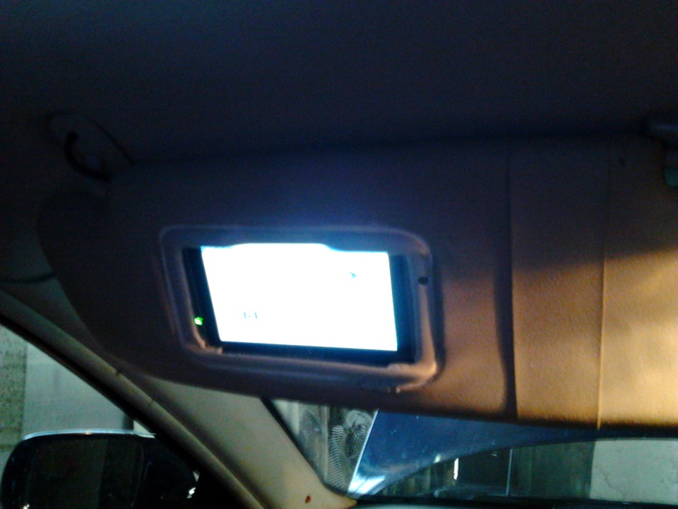

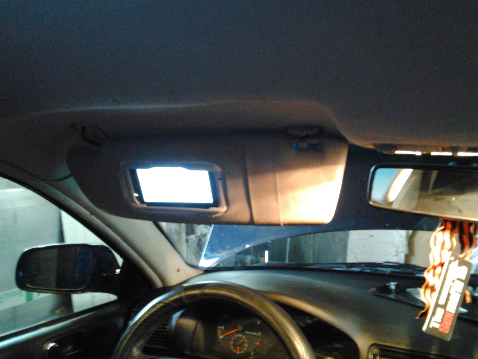

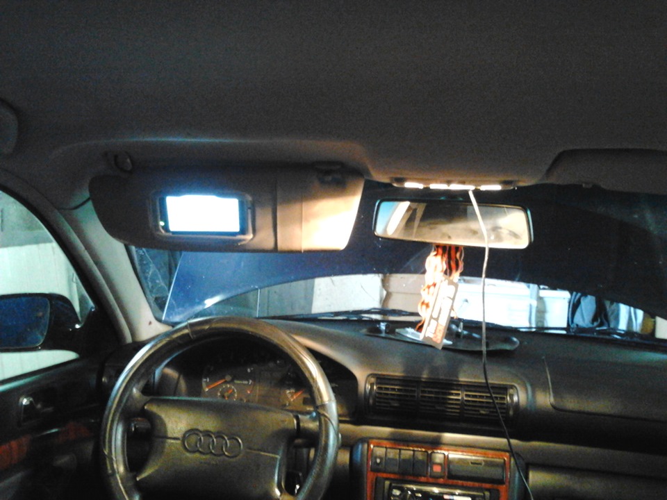

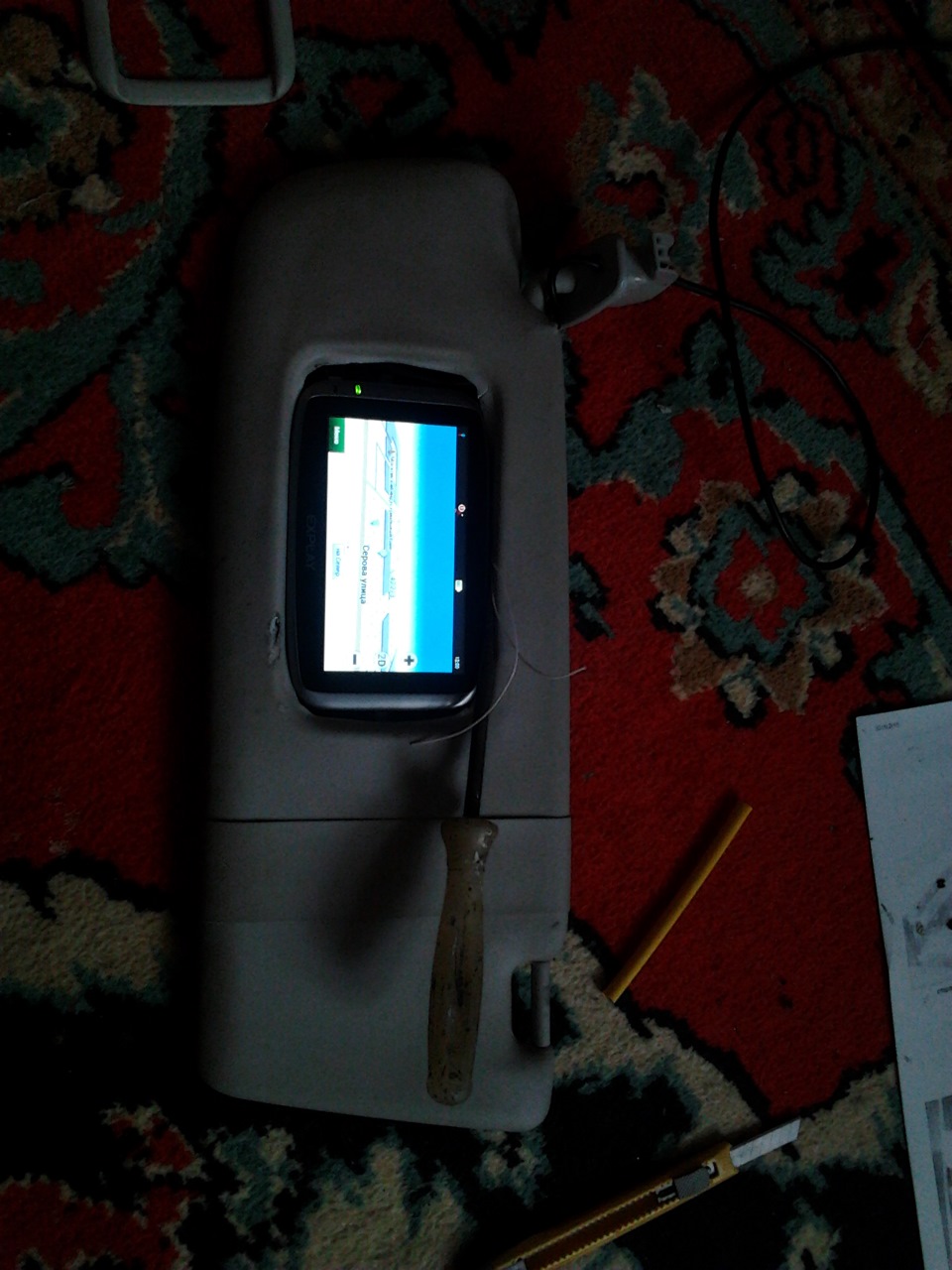

давно у меня уже лежал старый навигатор и тут на днях пришлось ехать по делам в мин.воды ну значит достал я его и поехал.и тут начались неудобства то солнце падает что экран не видно, то далеко тянутся, что бы ввести параметры, то попросту не видно мелких знаков.по приезду домой начал думать что с этим делать и тут на глаза попался мне солнцезащитный козырек прикинул вроде по размерам подходит-и начался процес производства
первая примерка прошла удачно

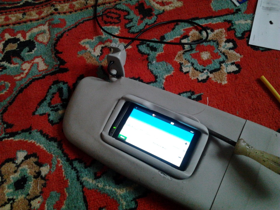

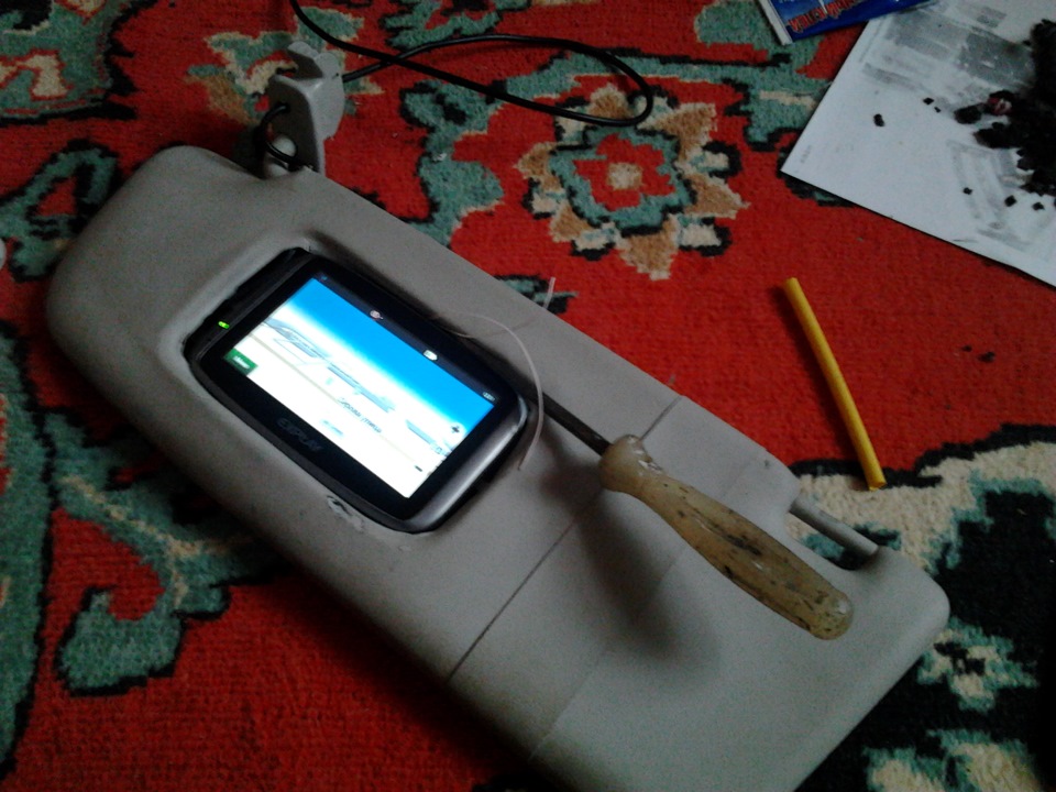

далее чуть-чуть утопил навигатор методом оплавления паролона козырька паяльником.и приклеил клеем моментом.сделал дырку под зарядку сверлом через крепление козырька.(подключать буду от потолочного светильника)
рамку посадил на силиконовый герметик белый. рамко пришлось тоже подточить по плоскости соприкосновения с навигатором.
как все высохло пошел ставить
кнопку включения навигатора вывел на рамку кнопку купил в радиодеталях.

Проблема в другом — в фокусировке глаза. Из далеко на близкое — глазу долго привыкать.
да нет все нормально уже опробывал. да и навигатором часто не пользуюсь только когда в другой город еду -а это не часто
Ту меня стоит по центру ночью когда едешь и хочешь на обгон удобно смотреть что там с дорогой. Вдруг поворот
