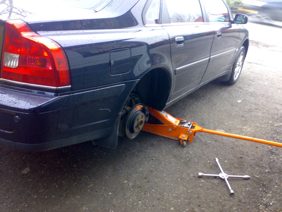

Записался на шиномонтажку, приехал к 15-00 и за 40 минут все сделали! Шиномонтажка открылась недавно, работают русские и все делают с умом. Даже искали пятаки куда домкрат цеплять ))
С машиной мне досталась резина Gislaved Nord Frost 5 215/55/16, шипы еще есть, буду катать эту зиму, а на следующую возьму что нибудь получше!

а сколько она у тебя весит?
Не понял, кто весит?
машина) у меня обычно одним домкратом поднимают:)
У меня там пятаки по бокам, одним не поднимешь за середину, днище проминается, машина не легкая )) А у одного парнишки машину стали поднимать подхватив за середину, и кузов треснул… так что не рескуй так)
не за днище, обычно под порог ставят:)
По бокам есть места куда цеплять, а не по середине ))
болт на ступице затени. а то АБС может глючить.
Как определил что его надо затянуть?
Он у тебя на фото вывалился. Он ещё с фиксатором резьбы, затягивается.
Понял, завтра затяну. Спс
Вот таким фиксатором резьбы имеешь ввиду www.abro.ru/products/sres…oedinenijj-abro-krasnyjj/ ?
можно и с таким. я вообще менял его. ступицу когда меняешь, в комплекте идет.
Кого менял? Новая ступица наверное стоит дорого, да? :)
болт менял. потом ступицу. ступица дорогая но ходит долго.
Номер болта не знаешь? )
30776055 цена 150 р
Спасибо!
