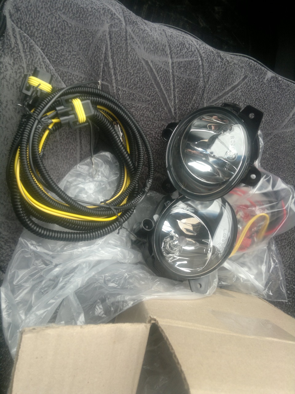

Итак, первая запись. В моих планах значится установка ПТФ от Лады Калина. Идея начинает материализовываться. Завтра заберу заказанные в Экзисте штатные реле и подрулевой переключатель, а пока купил собственно фары. По скосу они почти идеально подходят бамперу седана. Выбрал птф фирмы Автосвет (г.Киржач) — они на ощупь качественнее чем Аутомотив Лайтинг (рязанский Бош) и Луч, а также, что немаловажно для нас, "колхозников", у них меньшая посадочная глубина, что должно облегчить монтаж. С завода установлены лампы Osram (цоколь Н11), поэтому менять лампы не стал. 2 фары с полным комплектом подключения (взял ради проводки от фар до монтажного блока) обошлись в 2380 руб. Помнится, классические Жигули были дешевле в плане доработок)) На китайские линзованные подобия птф даже смотреть не стал — в плане освещения они проигрывают заводским изделиям, что доказано калиноводами. Сегодня заеду на яму, сниму одну из заглушек бампера и завтра займусь вживлением в нее фары. Полный фотоотчет и смету расходов выложу после завершения работ. Заодно надо поменять убитые камнями и водой ДХО. В общем занятие на выходной найдено)

в процессе. Сегодня поменял Подрулевой, поставил реле и предохранитель, Сделал фишки на проводке для подключения к монтажному блоку. Остались сами фары и протяжка проводов Dо бампера. Последнее займет минут 30 с перерывами, а фарами займусь сегодня. Если Все пойдет Норм то завтра Или Послезавтра доделаю все и выложу полный фотогайд

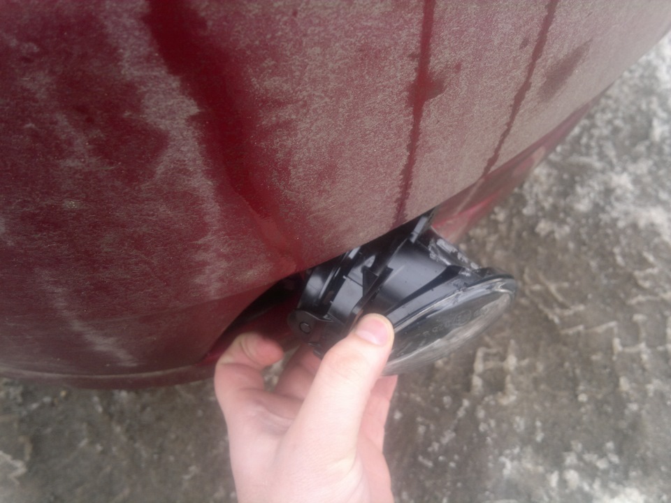

вчера Вечером начал резать заглушки. РезаНул лишнего, сегодня поеду к другу резать вторую дриммером и Заодно попробую лишнее срезанноЕ прилепить обратно холодной сваркой, т.к. эта часть заглушки в глубине и видно ее не будет. Сами фары с остатками заглушки решил соединить той же двухкомпонентной холодной сваркой. Примерный внешний вид я вчера уже видел, мне Понравилось:
