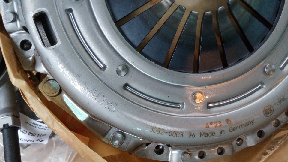

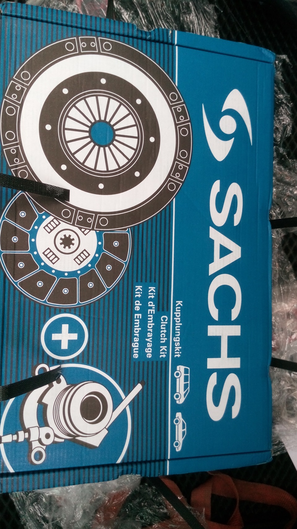

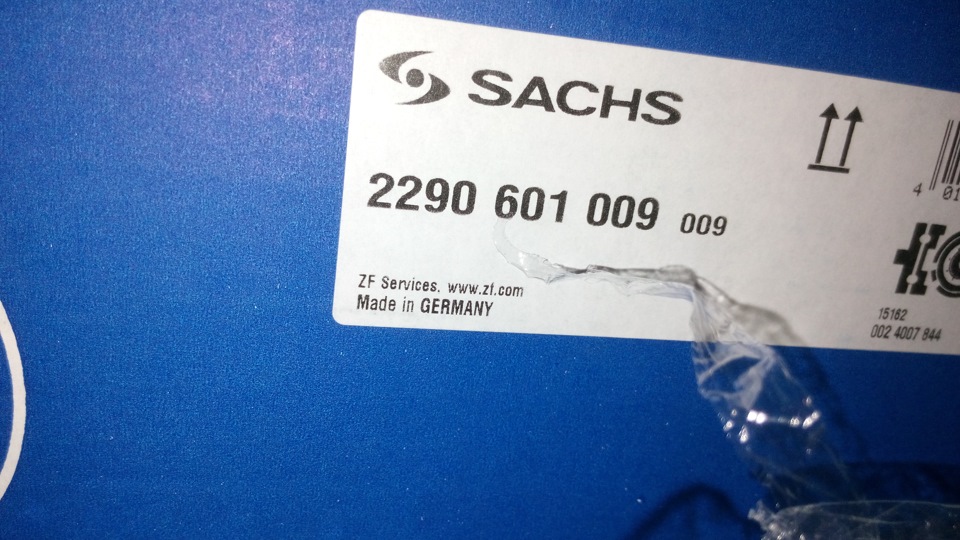

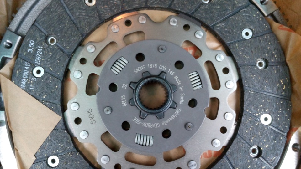

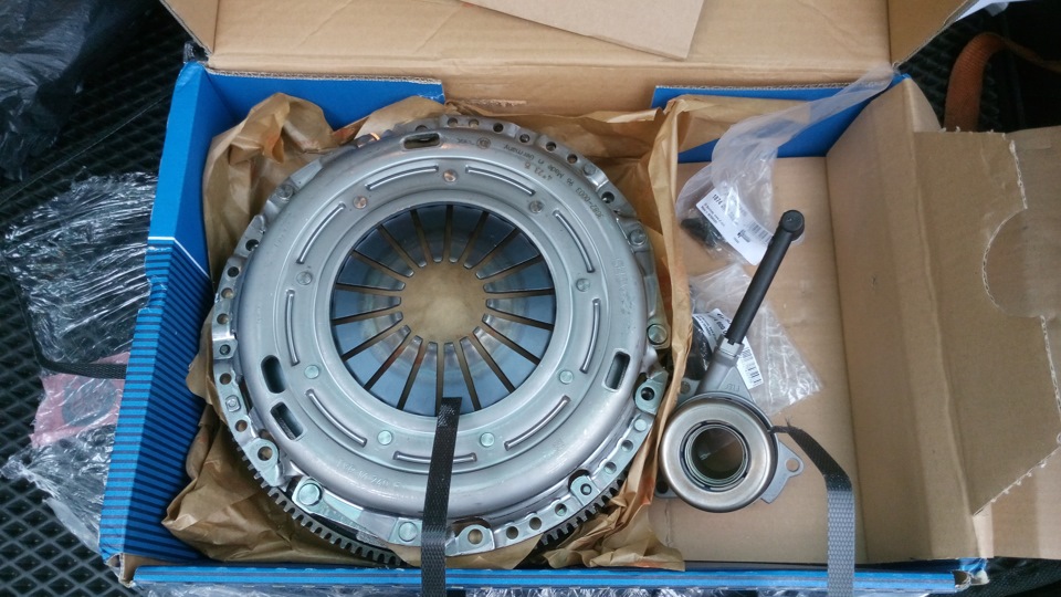

В общем, выбор пал на комплект сакс. Номер 2290 601 009.
На 4mycar нашел самое клевое предложение, 23 с половиной тыщщи (на начало августа) в PartsBB.
С покупкой была отдельная эпопея, её описание при желании можно найти на странице 4mycar.ru/shop/593133, оценка троечка.
В общем через две недели, заплатив за доставку 900 рублей, получил я свой комплект.
И поменял в драйве на бажова/комарова. За 5000 тыр (с диагностикой подвески).
И поехала немецкая повозка плавно и тихо, шурша прирабатывающимися деталями.
И стал я счастлив.
И опустел кошелек на 30 тыр.
Вот такие пирожки с котятками.

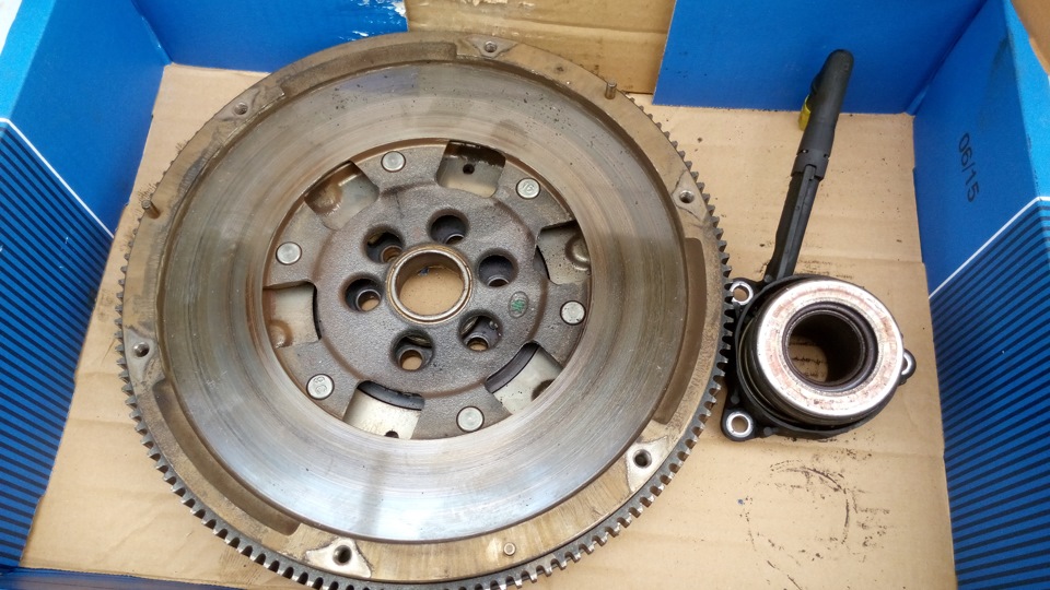

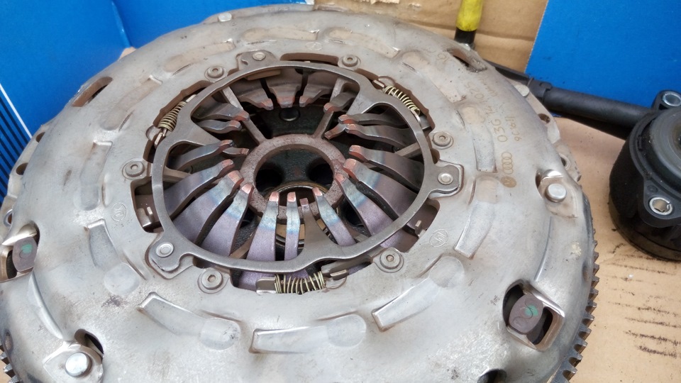

Старый маховик люфтил безбожно во всех плоскосятх. А центральная часть проворачивалась без сопротивления на много зубцов (новый — на 1-2 зуба всего).
Фрикцион и корзина более или менее, еще поездили бы. Выжимной люфтил.

Это полный комплект? Маховик и сцепа в сборе)) ?
Ага. Ещё выжимной и болты.
