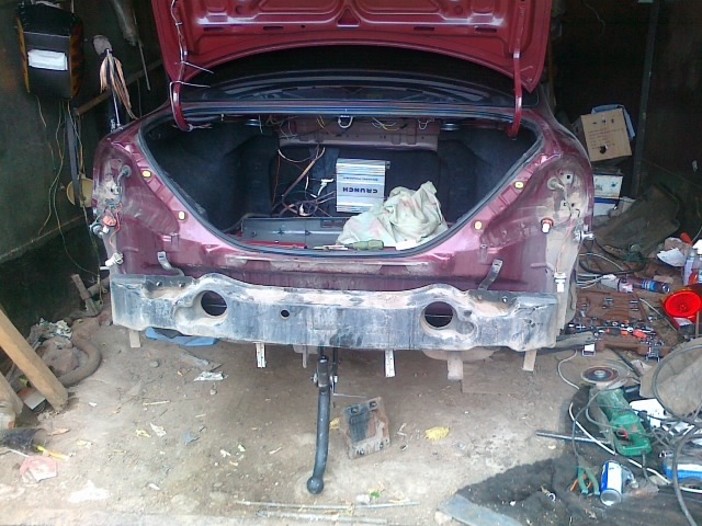

В общем понадобился мне фаркоп, не спрашивайте меня зачем, единственное у него есть два несомненных плюса, защита заднего бампера и он скрывает не плохо номер от кустарных радаров.
Чтоб поставить фаркоп как у меня без врезки в бампер, нам понадобилось снять:
Накладку бампера,
Бампер,
стаканы. (Их можно выкинуть.)
Протаскиваем проводку в уплотнитель
Фаркоп почти весь промазал антикором.

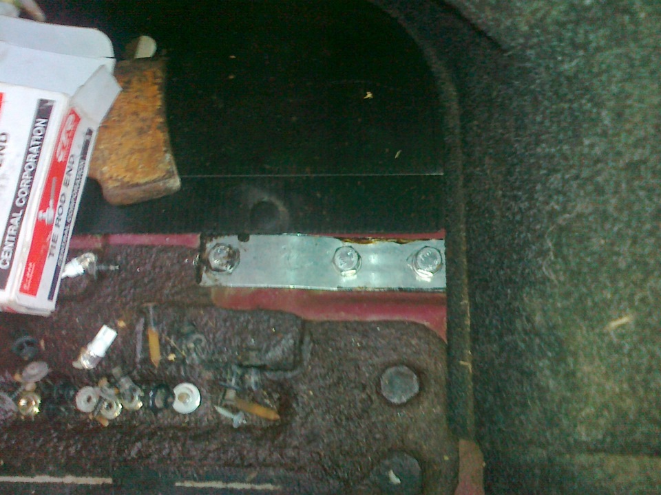

При установке пришлось сверлить два отверстия, указаны на рисунке.
Самое тяжелое было это поставить накладку бампера назад и убрать все щели и зазоры которые появились в течении всего периода эксплуатации. Клеил пластик супер клеем с содой. Ну и подпаял кое где. В общем результатом доволен.
П.С. Болты плафона подсветки номера смазал заодно.

А что ты назвал стаканами которые можно выкинуть?
На фотках лежит под машиной, они вставляются в лонжероны, крепятся со стороны багажника и на них держится сам бампер.
сам бампер — это ты усилитель так называешь?
Ну как бы он так правильно и называется.
блин чувак ))) раскажи что ты выкинул ))) мне пипец как интересно ))) может тоже выкину пока без бампера гоняю ))) может код этой детали есть или на схеме как то увидеть можно? )))
У меня под машиной лежит на фото, у тебя не проканает, на этих стаканах бампер висит, а после установки фаркопа бампер сажаем на него.
я видел его на фото, но что это такое и где оно устанавливается так и не понял… но теперь вроде дошло…

Спасибо, там еще в начале пришлось попотеть, с одной стороны пришлось полностью срезать гайки, их приварили криво и увело, наварил новые с предварительно вкрученными болтами. Хотелось бы на твой глянуть как сделал.
