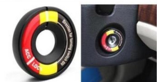

Утром иду на стоянку, не доходя метров 50-70м пытаюсь завести с брелка, пиликает что типа завелась и тут же пиликает что заглохла 0_о и так 4 раза, че за х? С ключа завелся сразу, без проблем, странно. Замерз штоль? Да всего 0 градусов на улице, очень странно.
Проехался, двигатель прогрет, выхожу закрываю, пытаюсь запустить с брелка — нихрена 0_о, да ну на…, че такое?
Звоню соклубнику AlexB3, Че за канитель?
Ну он загрузил меня конечно, про иммобилайзер, про провода черные и белые и петлю вокруг замка зажигания.
Вот тут то я допер.
Купил я как-то хрень вот такую
на Пассат не подошла, и вчера вечером поставил на Джетту.
И эта хрень заблокировала иммо, ахринеть, оторвал её и все норм.
Вот такой он, колхозинг, безсмысленный и беспощадный.

Она из алюминия я себе тоже токую штуку ставил бывало даже с ключа заводилась и глохла сразу допер что из за неё и сразу снял, а так красиво смотрится

да валялась пол года наверно, случайно нашел, думаю чего бы не поставить, поставил б…я

немцы очень капризны к обходчикам! у знакомого на А4 меняю каждые 2 года! бывает петлю чуть сдвинешь_ и усе! не работает!
без петли никак? Через кан же подключается? или обходчик все равно через петлю?
можно колбочку приклеить к резинке, которая вокруг замка))) кан тут не причем! ставится коробочка, в нее ложится ключ с чипом(колбой), от нее идет провод на конце с петлей, которая надевается вокруг рамки на замке зажигания. это все делается для автозавода .
если я чип туда приклею он не будет думать что ключ в замке?
да, только нужно примерять подходящее место)
ну автозапуск же не сработает если ключ вставлен
сработает!
